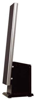

Θα ήθελα να ρωτήσω τι είναι τα υβριδικά ηχεία και τι είναι το διάφραγμα στρώσεων πυκνότητας σε ένα ηχείο.
Ευχαριστώ
267
Μιας και δε κουνιέτε φύλο ας απαντήσω εγώ. Υβριδικά ονομάζουμε ηχεία τα οποία ο σχεδιασμός τους είναι αποτέλεσμα εφαρμογής 2 (ή και περισσότερων ίσως) τεχνοτροπιών. Το πιο απλό ίσως παράδειγμα είναι ηχεία ηλεκτροστατικά που όμως τις χαμηλές συχνότητες αναπαράγει ένα κοινό woofer...
Τώρα όσον αφορά το "διάφραγμα στρώσεων πυκνότητας" ας σε διαφωτίσει κάποιος άλλος καθώς πρώτη φορά ακούω κάτι τέτοιο.... :prof: ... ας διαφωτίσει κι εμένα λοιπόν ....
