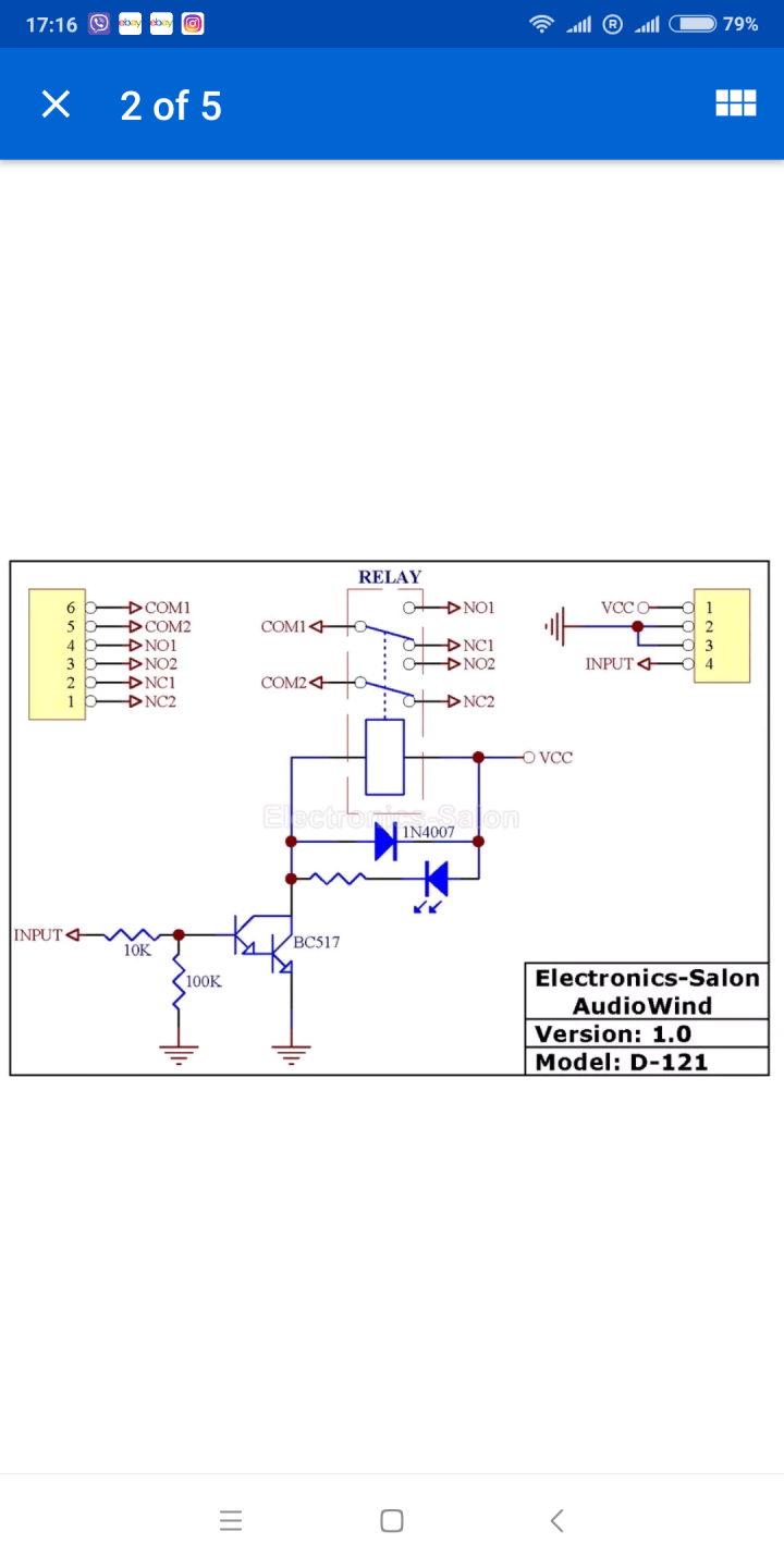

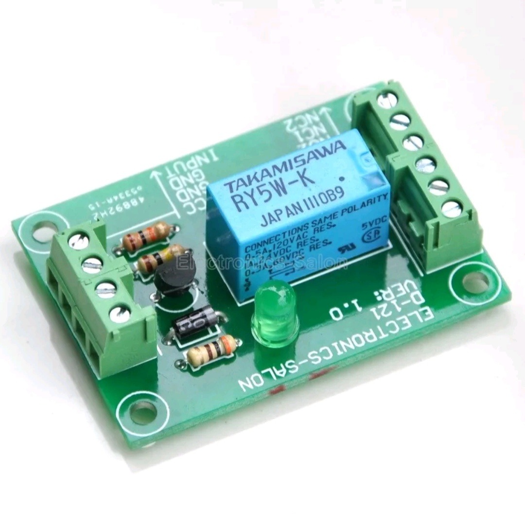

Μάλλον βρέθηκε και λύση για την βελτιστη συνδεση των ενυσχητων... Βρήκα αυτό το κυκλώματακι (ανέβασα φωτό)
Με ποιοτικό ρελεδακι...θα φτιάξω έναν απλο επιλογέα εισόδων για τον τελικό μου
Ο main προενυσχητης μου θα πέφτει στην input 1, η έξοδος front l/r preout του av στην input 2... Η input 2 θα συνδεθεί με το signal sensing του κυκλώματος.. έτσι λοιπόν, με κλειστό τον AV, η εισοδος θα ναι στην input 1.. θα παίζει το σύστημα μου όπως τώρα.. Μόλις ανάψω τον AV, αυτόματα θα γυρνάει στην line in 2 ... Ελπίζω δηλαδή..., Με το καλό ναρθει η πλακέτα και θα ενημερώσω...
