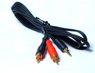

Τα 2.1 συνδέονται εύκολα σε μια απλη αναλογική εξοδο που σιγουρα θα εχει οποιοδήποτε player. Για να συνδέσεις τα 5.1 θα πρεπει τα ηχεια να εχουν… καποια ψηφιακή εισοδο, δηλαδη να ενσωματώνουν αποκωδικοποιητή. Πολλα μοντέρνα εχουν, αλλα δυστυχώς όχι τα δικα σου.
Όπως πολύ σωστά στα ανέφερε ο Στράτος, αν τα ηχεία σου έχουν είσοδο ήχου (είτε διπλή είτε mini-jack) δε θα έχεις πρόβλημα.
Απλά δε θα έχεις πολυκάναλο ήχο με διακριτά τα διαφορετικά κανάλια
Όμως, σε μια μικρή οθόνη ένα συστηματάκι 2.1 είναι μια χαρά!
Αν τα ηχεία σου έχουν είσοδο mini jack αγοράζεις ένα πολύ φθηνό καλώδιο (κόστους 1€ χοντρικά), 2πλο rca --> mini jack
και βάζεις τα 2 αρσενικά RCA στο audio out του media player και το mini jack στα ηχεία σου!
Και είσαι έτοιμος!!
Αν εξαιρέσω κάποια απίθανη περίπτωση, όλα τα media players έχουν έξοδο stereo (L-R audio)
Το δικό μου πχ, Mede8er MED400X, έχει έξοδο ήχου στέρεο
Δες:
Είναι τα δύο βυσματάκια, κόκκινο και μαύρο!
Το κίτρινο δίπλα τους είναι η απλούστερη (και χειρότερη) αναλογική έξοδος εικόνας, composite
Αν η οθόνη σου έχει hdmi δεν συζητώ άλλη μέθοδο σύνδεσης!!

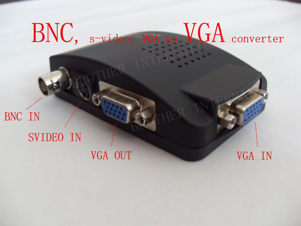

hdmi δυστυχώς δεν έχω..οπότε ψάχνω για έξοδο vga να συνδέσω το μόνιτορ ή αναλογικά την τηλεόραση μου!
Επομένως χρειάζεσαι κάτι τέτοιο:
Ή κάτι ανάλογο
Για να βρω κάτι
30.532
49
Απάντηση: Υπάρχει media player στο οποίο...
Υπάρχει και αυτό, αλλά κάνε λίγη υπομονή να φτιάξουν τον server τους (Ελλάδα και αξιόπιστο κατάστημα)
30.532
49
Και τα αντίστοιχα στην tele
Όπως το περιγράφουν το κατάλληλο για σένα είναι το VCT-750
Ρώτα αν σου κάνει και το VCT-200 (δείχνει πως κάνει την ανάποδη δουλειά. Παίρνει σήμα από pc και στέλνει εικόνα σε composite ενώ εσύ θες το ανάποδο)
30.532
49
Με άλλα λόγια πρέπει να φαίνεται ξεκάθαρα πως η συσκευή πρέπει να παίρνει σήμα από composite και να το στέλνει σε VGA
Αλλιώς μπορεί να κλαις τα € σου!!!
Πάντως, για να μη λέμε κουταμάρες, εγώ προσωπικά 70€ για έναν τέτοιο μετατροπέα δεν θα έδινα!
Που θα έδινε και αμφίβολα αποτελέσματα εικόνας
