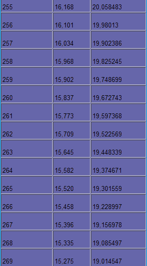

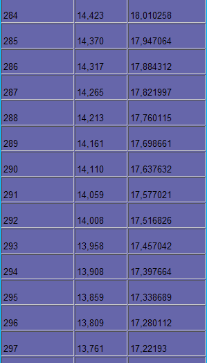

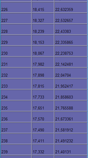

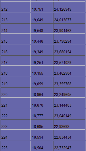

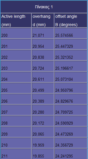

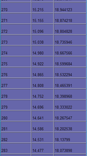

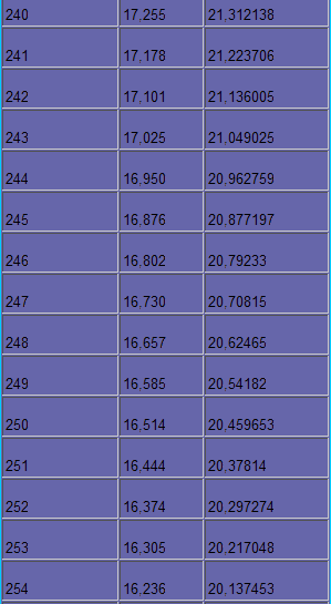

Καλησπερα εχει κανεις τη λιστα με τα μηκη για την υπερκρεμαση του βραχιονα με την κεφαλη?

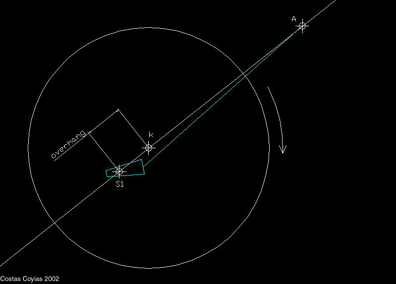

Απάντηση: Υπερκρεμαση
(Ενεργό μήκος είναι η απόσταση της ακίδας από τον άξονα pivot).
503
2
Απλά αγοράζεις τον δίσκο της Μofi γύρω στα 50 ευρά και τελείωσες
με ολους τους ισους βραχίονες

Ιδανικά θα έπρεπε να είναι μηδέν; Έτσι το καταλαβαίνω.
EDIT: Τώρα ξαναείδα τους πίνακες και τους κατάλαβα. Για άπειρο μήκος βραχίονα θα ήταν μηδέν.

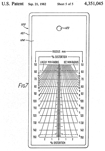

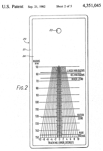

...σε βραχιωνα (πχ pro-ject) που δεν παει μεχρι το κεντρο πως τσεκαρεις/ρυθμιζεις το overhang ?
Βλεπω αυτον τον προτρακτορα, εστιαζω στο κατω μερος του (στην φωτογραφια) εκει με τις καμπυλες ... και πιο κατω 2 αλλους ...τι στο καλο μετρανε οι καμπυλες (και πως?!) ?!
