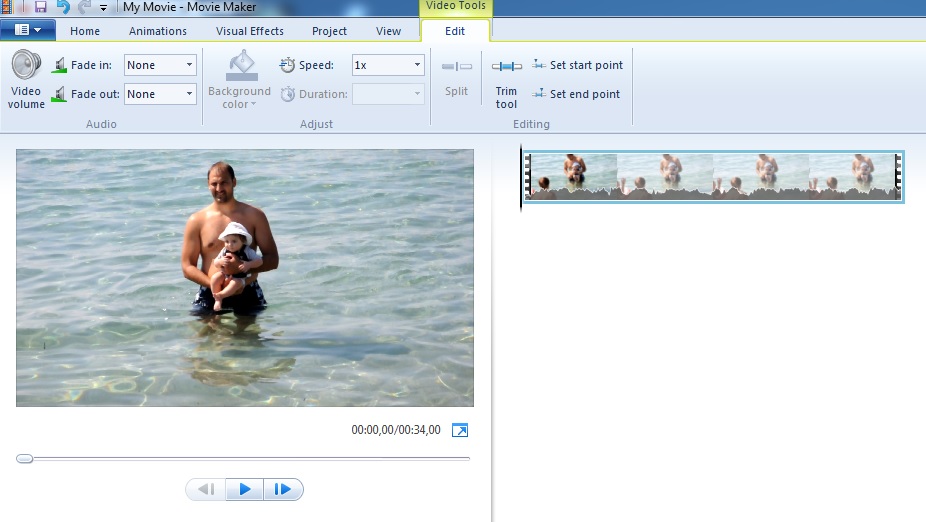

Με την προτροπή του Κώστα, είχα κατεβάσει το Movie Maker της Microsoft, το οποίο είναι free και όντως ένα ελκυστικό λογισμικό, ειδικά για αρχάριους όπως εγώ, αλλά προσπάθησα να το "τρέξω" σήμερα και δεν βλέπω πουθενά στην επεξεργασία video τη δυνατότητα για υποβάθμιση ανάλυσης. Μήπως κάπου κάτι μου ξεφεύγει?
Παραθέτω πιο κάτω κάποια screenshots για του λόγου το αληθές.

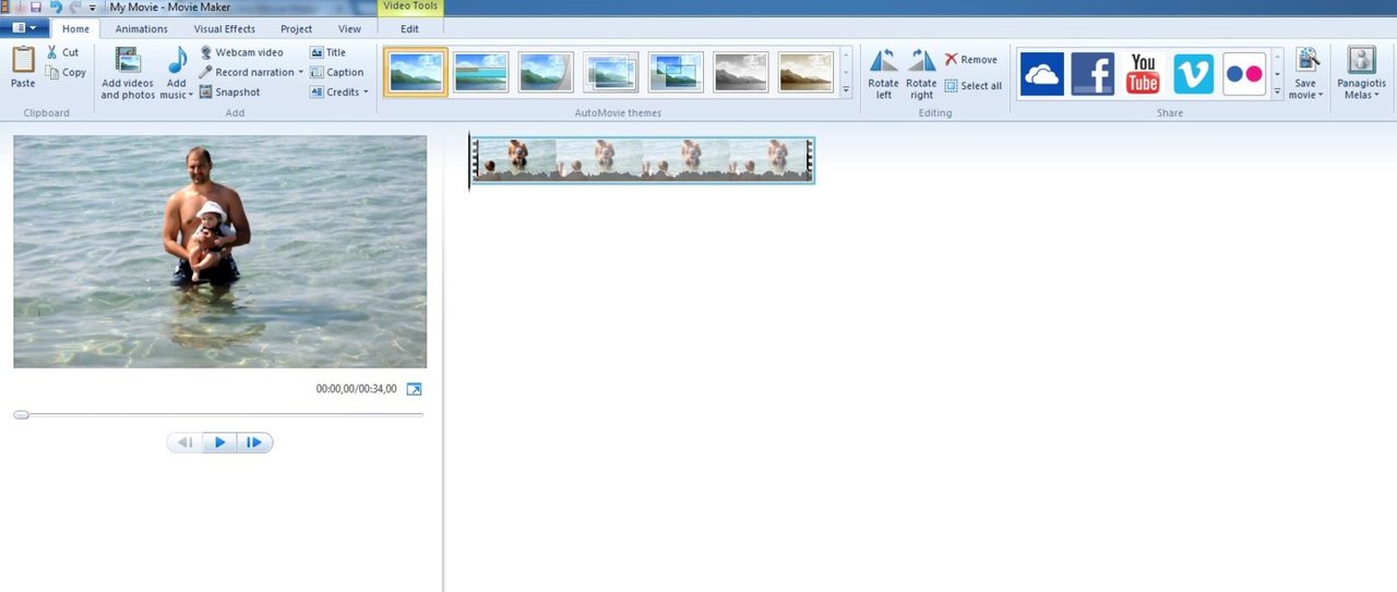

Το πρώτο είναι η αρχική εικόνα του προγράμματος:
Το δεύτερο είναι στο μενού "Edit", στο οποίο φανταζόμουν ότι έπρεπε να εμφανίζεται η δυνατότητα διαχείρισης της ανάλυσης, πράγμα που δεν εντοπίζω:
Στα άλλα μενού (Animation, Visual Effects, Project, View), που έψαξα, δεν κατάφερα να εντοπίσω τέτοια δυνατότητα. Είναι κάτι που μου διαφεύγει, ή μήπως απλά δεν υπάρχει αυτή η δυνατότητα στο πρόγραμμα?

Με την προτροπή του Κώστα, είχα κατεβάσει το Movie Maker της Microsoft, το οποίο είναι free και όντως ένα ελκυστικό λογισμικό, ειδικά για αρχάριους όπως εγώ, αλλά προσπάθησα να το "τρέξω" σήμερα και δεν βλέπω πουθενά στην επεξεργασία video τη δυνατότητα για υποβάθμιση ανάλυσης. Μήπως κάπου κάτι μου ξεφεύγει?...
Κλικ στη μπλε καρτέλα (αντιστοιχεί στο μενού File) - Αποθήκευση ταινίας - Δημιουργία προσαρμοσμένης ρύθμισης (τελευταία κάτω επιλογή).
