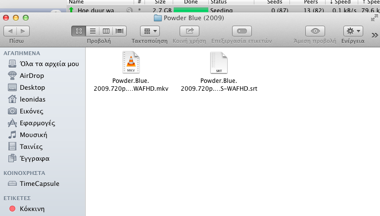

Οι υπότιτλοι πρέπει να είναι στον ίδιο φάκελλο με την ταινία και να έχουν ακριβώς το ίδιο όνομα με την ταινία.
Πχ MyMovie.1080p.x264.publicHD.mkv και MyMovie.1080p.x264.publicHD.srt
Μετά θα πας στο μενού του WD εκεί που έχει για υπότιτλους και θα επιλέξεις Greek,cp-1253 ή Greek (Windows) δε θυμάμαι ακριβώς πως το έχει.

Μέσα στο φάκελο της ταινίας πρέπει να υπάρχει το αρχείο βίντεο και το αρχείο υποτίτλων.
Τα ονόματα των αρχείων αυτών, πρέπει να έχουν ακριβώς το ίδιο όνομα.
Μετά πρέπει να επιλέξεις τα ελληνικά 1252 ή 1253 στις ρυθμίσεις των υποτίτλων.
