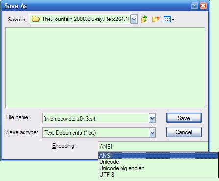

Αφού άνοιξες τους υπότιτλους με το Σημειωματάριο (Notepad), πατάς Αποθήκευση ως και αντικρίζεις το πλαίσιο διαλόγου:
Χωρίς να αλλάξεις την ονομασία επιλέγεις από το κυλιόμενο μενού UTF-8 και Αποθήκευση. Στο πλαίσιο διαλόγου που θα εμφανιστεί, "το αρχείο υπάρχει ήδη, να αντικατασταθεί;" απαντάς θετικά και είσαι κομπλέ. Αν δεν εμφανιστεί η ερώτηση κάτι δεν έχεις κάνει καλά, να το ξες. :p
Όπως βλέπεις το συγκεκριμένο αρχείο που άνοιξα είχε κωδικοποίηση ANSI. Αλλά έπαιξα την ταινία στον υπολογιστή, που όλα τα σφάζει, όλα τα μαχαιρώνει.
