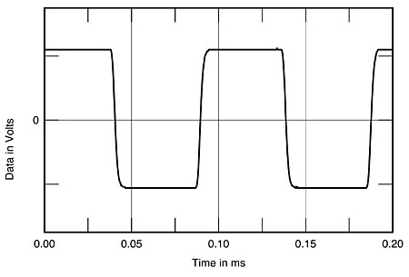

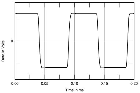

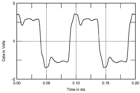

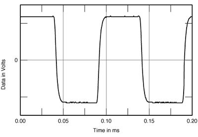

Γιά να μην υποτεθεί βέβαια ότι το σύνολο των λαμπάτων εμφανίζει ανάλογη συμπεριφορά,παρατίθενται από το αρχείο της γνωστής πηγής ορισμένα παραδείγματα σε αντιπαράθεση μ'ένα τρανζιστορικό ολοκληρωμένο ΄΄ορόσημο΄΄:
Τ+Α V 10 :
Krell FBI:
Από λαμπάτους ΄΄θρύλους΄΄ ας δούμε τα προηγούμενα καμάρια της Lamm (ΜL1):
Και γιά το τέλος,η ένδειξη ότι ο περιβόητος ενισχυτής των 5Κ θα μπορούσε να εκληφθεί από κάποιους μέχρι και ως "value for money":142:
Wavac SH-833 ΄΄ δικός μας΄΄ με 350000 δολ:
Ο LAMM αν και μονοτελης εχει αναδραση. Φενεται καθαρα η δουλεια που κανει!!!!!! O Wavac εκτος οτι δεν εχει αναδραση κανει ζευξη απο σταδιο σε σταδιο με μετασχηματιστες[interstage] εκτος απο τις απωλειες του εξοδου εχει και αυτους!!!
