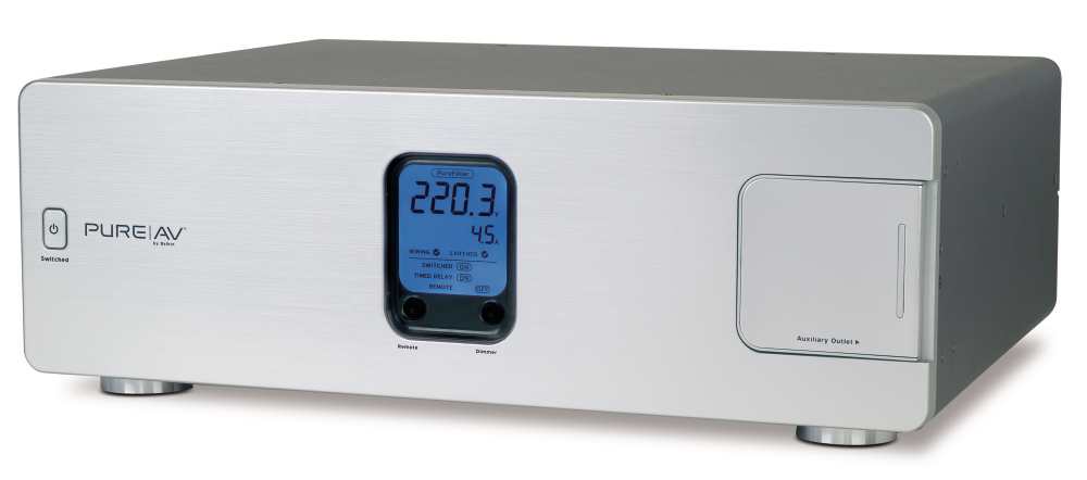

BELKIN PF40
Το BELKIN PF40 φαινεται σαν να ανηκει σε κατηγορια τιμης σαφως μεγαλυτερης από αυτην που πωλειται. Είναι το πιο ογκωδες από τα τρια και θυμιζει τελικο ενισχυτη. Η προσοψη του είναι από παχυ βουρτσισμενο αλουμινιο και στο μεσο φερει μια οθονη με μπλε φωτισμο, οπου σε αυτην απεικονιζεται η ταση του ρευματος, η συνολικη καταναλωση σε Αμπερ, αν η συσκευη είναι σωστα γειωμενη, αν η φαση της συσκευης είναι σωστα συνδεδεμενη κ.λπ.
Ας σημειωθει ότι η συσκευη πρεπει να συνδεθει κατευθειαν στην πριζα και όχι σε άλλο πολυμπριζο προστασιας κ.λπ., όταν επιχειρησα κατι τετοιο μου εβγαζε σημα λαθους συνδεσης για την γειωση και την φαση. Επισης στην προσοψη εκτος από το κουμπι εναυσης και την οθονη, υπαρχει και μια μπριζα πισω από ένα καπακι, η οποια δινει συνεχως ρευμα για συνδεση ευκαιριακα μιας συσκευης, όπως π.χ. μιας βιντεοκαμερας.
Στην συσκευασια περιλαμβανονται μεταλικες λαμες για την ενσωματωση της σε ρακ, πολλα καλωδια και καλωδιο συνδεσης ,με συσκευη με εξοδο τασης , ώστε η συσκευη να ενεργοποιειται με την εναυση της ανωτερω.
Το πισω μερος της συσκευης είναι επισης το πιο πλουσια εξοπλισμενο από τις τρεις. Διαθετει 9 μπριζες σουκο κατανεμημενες σε τεσσερεις ομαδες, αναλογα με τα φιλτρα που χρησιμοποιουν. Ετσι υπαρχουν 4 μπριζες για ψηφιακες συσκευες, όπως DVD, DVDR κ.λπ., 2 για οπτικες, όπως βιντεο και τηλεοραση, 2 για συσκευες ηχου και μια HIGH CURRENT για συσκευες όπως οι τελικοι ενισχυτες οι ολοκληρωμενοι A/V κλπ. Ας σημειωθει ότι οι 3 τελευταιες μπριζες ανοιγουν με καθυστεριση 8 δευτερολεπτων από την στιγμη που θα ενεργοποιηθει η συσκευη, ενώ οι υπολοιπες παραμενουν υπο ταση ακομα και με κλειστη την συσκευη, για να μπορει ο χρηστης να ανοιξει π.χ. την τηλεοραση χωρις να χρειαζεται να προβει στην ενεργοποιηση της.
Τελος στο πισω μερος υπαρχουν εισοδοι και εξοδοι για τηλεφωνικες γραμμες, καλωδιων RF για τηλεορασεις, βιντεο κ.λπ., καθως επισης και μια αυτοματη ασφαλεια 16 Αμπερ. Το καλωδιο ρευματος φαινεται καλης ποιοτητας, πολύ χοντρο-καλο αυτό για μενα-, και μη αποσπωμενο-αδιαφορο για μενα σημαντικο για ακλλους.
Ας σημειωθει ότι η μπλε οθονη ρυθμιζεται σε 5 θεσεις φωτεινοτητας, αλλα δεν απενεργοποιειται τελειως..

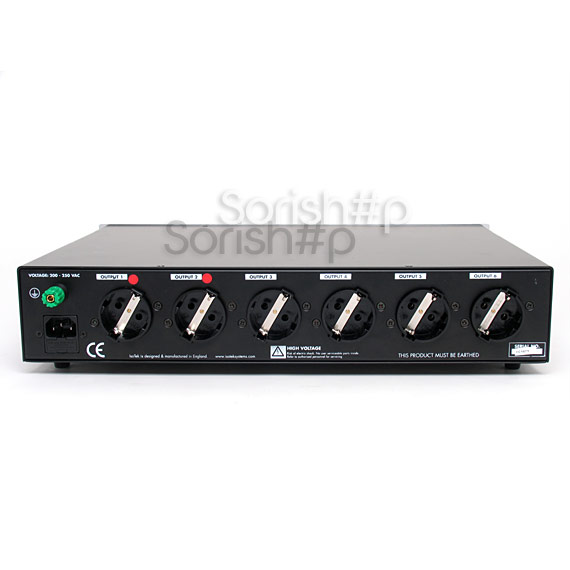

ISOTEK GII Mini Sub
Το φιλτρο της ISOTEK ερχεται και αυτό σε ενός κανονικου μεγεθους ποιοτικο σασι, με προσοψη επισης από αλουμινιο, με ένα μικρο μπλε λεντ στο κεντρο του και χωρις διακοπτη εναυσης, μιας και η συσκευη παραμενει παντα σε ταση. Το σημα και τα κοψιματα της προσοψης της συσκευης εχουν γινει με λειζερ.
Στο πισω μερος της συσκευης συνανταμε 6 πριζες σουκο, εκ των οποιων οι δυο πρωτες, που σημειονονται με κοκκινη τελεια στο κεντρο είναι HIGH CURRENT, μπορουν να φιλοξενησουν δηλαδη συσκευες υψηλης καταναλωσης, και οι υπολοιπες 4 οποιαδηποτε άλλη συσκευη. Το καλωδιο ρευματος είναι και αυτό ενσωματομενο και καλης ποιοτητας.
Το μεγιστο φορτιο που σηκωνουν οι μπριζες 1 και 2 ειναι 10 Αμπερ, περιπου 2.300 βατ και οι υπολοιπες 5 Αμπερ η 1.150 βατ. Συνολικο φορτιο λοιπον που μπορει να διαχειριστει η συσκευη είναι 15 Αμπερ η 3.450 βατ. Στην Αμερικανικη εκδοση των 120 βολτ, το φορτιο που μπορει να φερει η συσκευη είναι ακριβως το μισο.Τελος υπαρχει και η εκδοση VISION, που απευθυνεται σε εγκαταστασεις HOME CINEMA μιας και ενσωματωνει καποια επιπλεον φιλτρα για εικονα.
