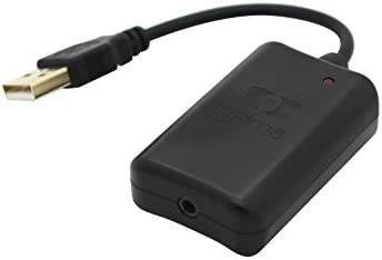

Έχω εδώ και κάποια χρόνια ένα φορητό DAC, και συγκεκριμένα το HiFime Sabre 9018, που φοράει το ομώνυμο chip.
Αρχικά το είχα αγοράσει για βελτίωση στον ήχο του παλιού μου κινητού (το οποίο για κάποιον λόγο δεν μου είχε "κάτσει" πολύ καλά), αλλά τώρα πια που πολλά κινητά δεν έχουν καν έξοδο 3.5mm, είναι αναγκαστικό αξεσουάρ ένα τέτοιο DAC, όχι "πολυτέλεια" όπως ήταν πριν!
Χρειάζεται λοιπόν να έχει κανείς, αν θέλει να βάζει ενσύρματα ακουστικά στο κινητό, ένα DAC/αντάπτορα που να το έχει πάντα μαζί με τα ακουστικά του. Ιδανικά λοιπόν, πρέπει να είναι όσο πιο φορητό (μικρό και ελαφρύ) γίνεται, σαν προέκταση του καλωδίου.
Λίγο επειδή το παλιό είχε έναν μικρό όγκο, λίγο επειδή αγόρασα πρόσφατα άλλα 2 ζευγάρια IEMs που θα ζουν σε διαφορετικά σημεία, έψαχνα να αγοράσω και ένα δεύτερο τέτοιο DAC. Μετά από αρκετό ψάξιμο, είδα πως δεν είναι καθόλου εύκολο να βρεις κάποιο που να είναι όντως υπερφορητό, να μετράει καλά και να έχει μικρό κόστος.

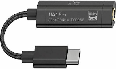

Παίζει, θέλει συμβατό καλώδιο.
Το UA2 παίζει με iphone ή μόνο με android?

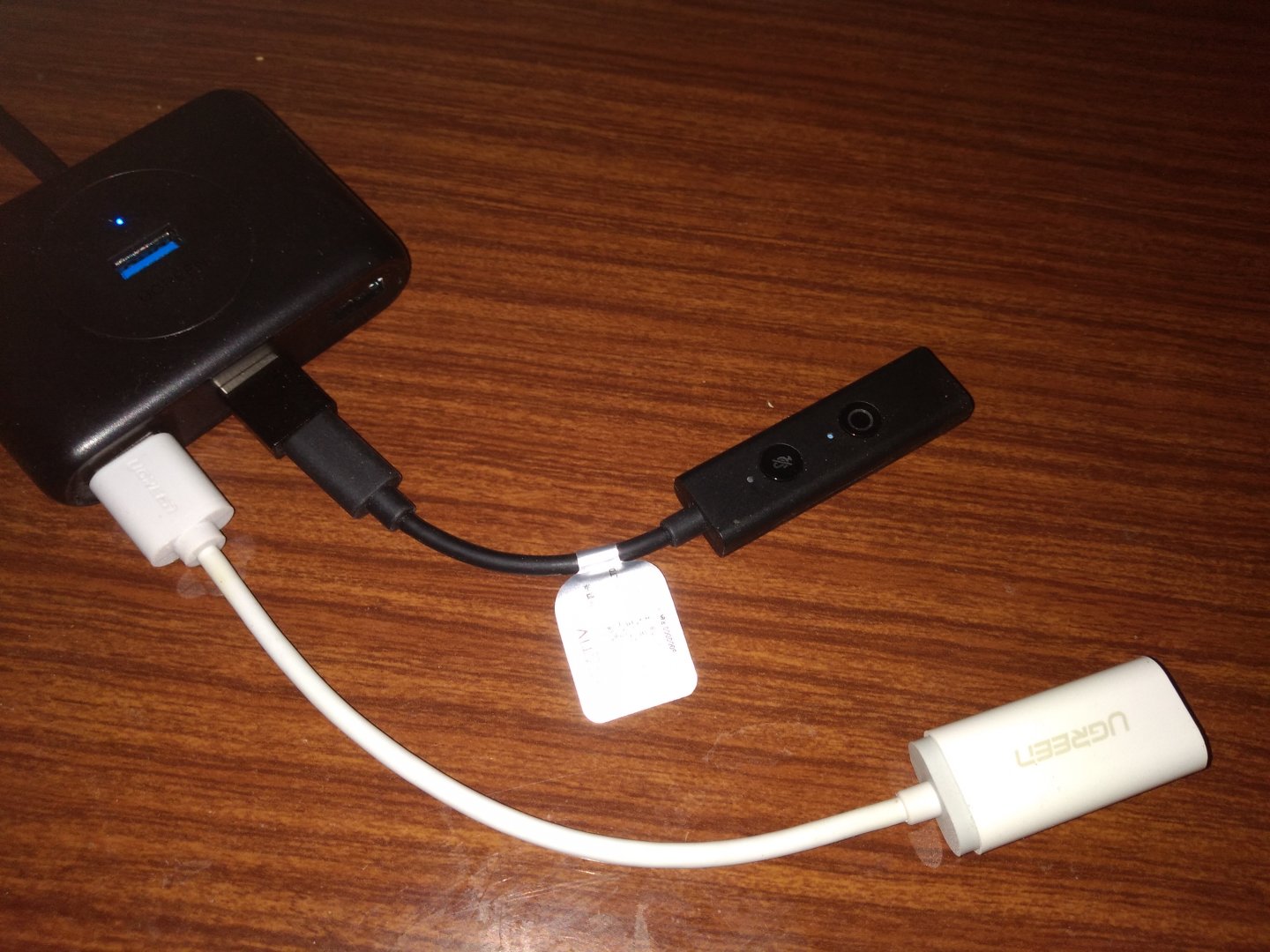

Creative Play 4: υπερφορητό, πολύ φθηνό και επώνυμο (19.90 ευρώ χωρίς πρόσθετα μεταφορικά), απευθείας από την εταιρεία. Συνοδεύεται και με ανταπτοράκι, ώστε, εκτός απο το κινητό, να μπορείς να το βάλεις και σε κλασική usb θύρα υπολογιστή, αρκεί αυτός να έχει σύγχρονο λειτουργικό. Αν διέθετε και λίγο gain παραπάνω, θα προσέγγιζε 'κανονικά' dac.
Ήχος; Crystal clear και με δυνατότητα επιλογών, αναλόγως γούστου.
Είναι το μαύρο στη φωτογραφία. Το άσπρο είναι ένα παλαιότερο Ugreen, αγνώστων λοιπών στοιχείων.

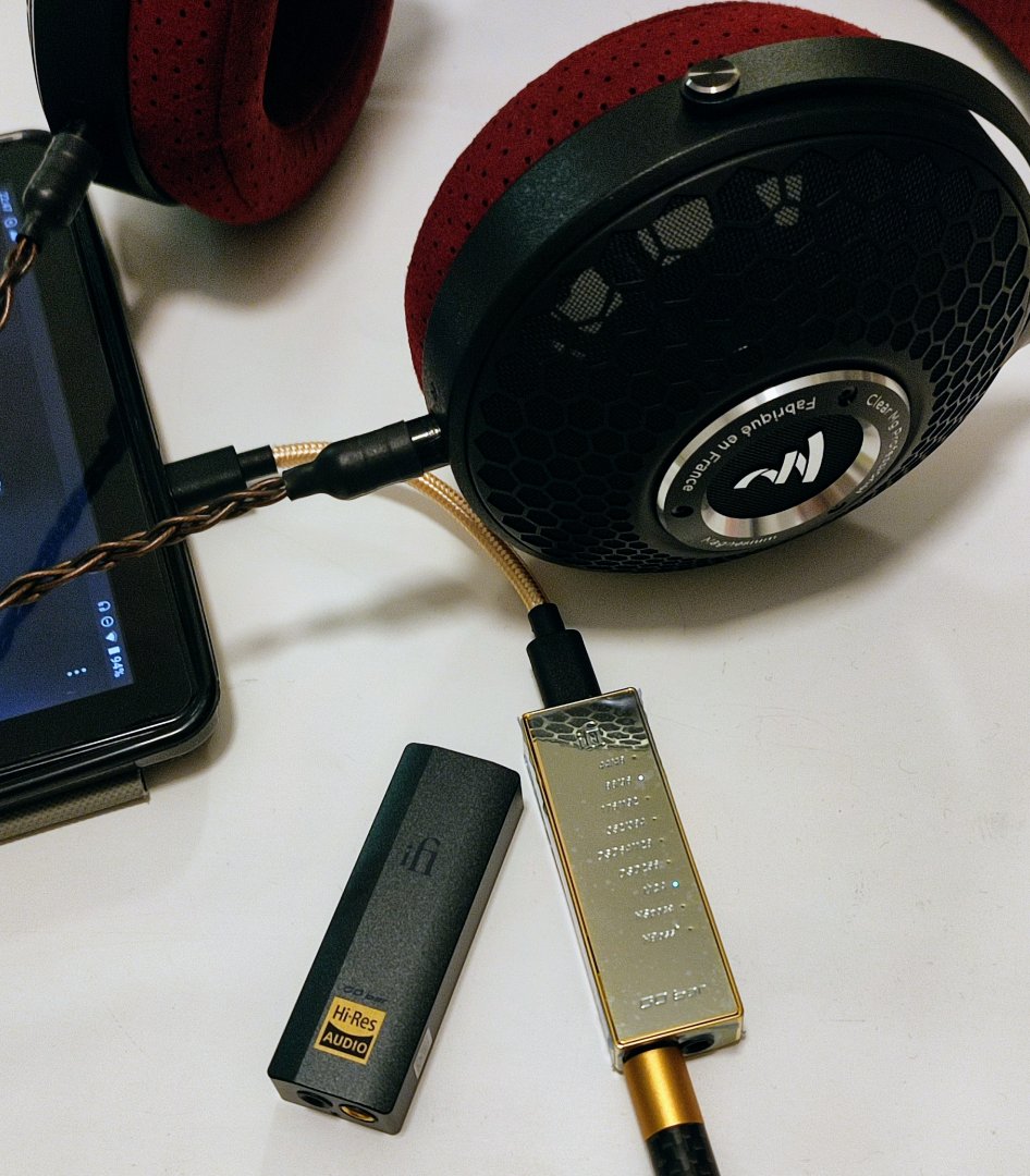

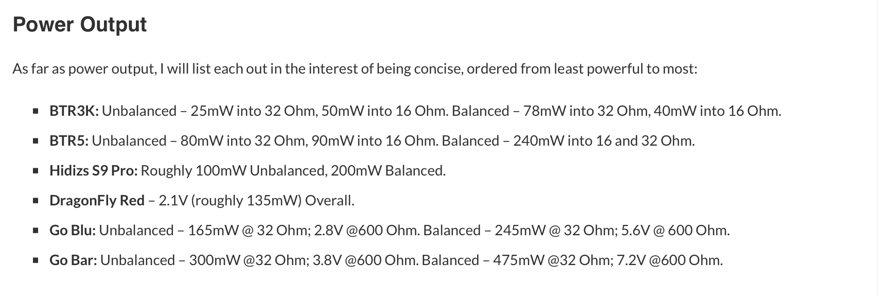

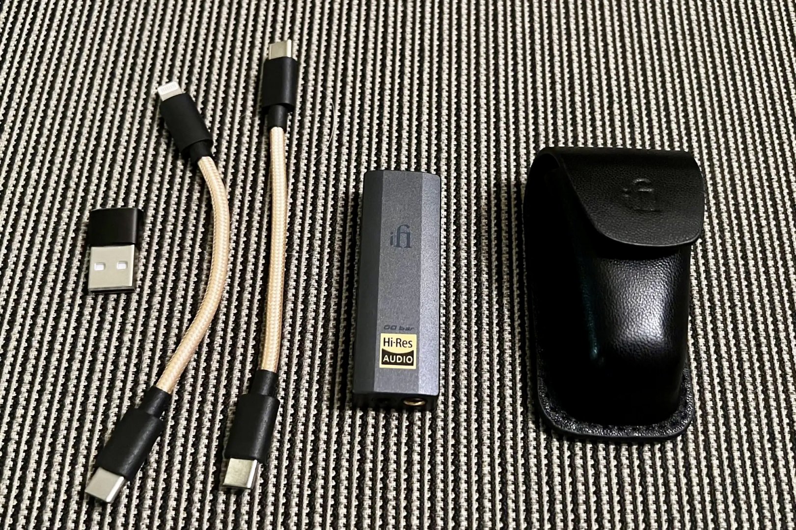

Ας δούμε κι ένα που είναι υποψήφιο για την καλύτερη απόδοση και σίγουρα το ισχυρότερο σε ισχύ του ενισχυτή του.
Κινείται στο ανω άκρο κατηγορίας/τιμής
Είναι το iFi Audio GO Bar .

Αν δεν σε ενοχλεί ο όγκος και το κόστος, τότε το iFi υπερτερεί ηχητικά των άλλων δύο.

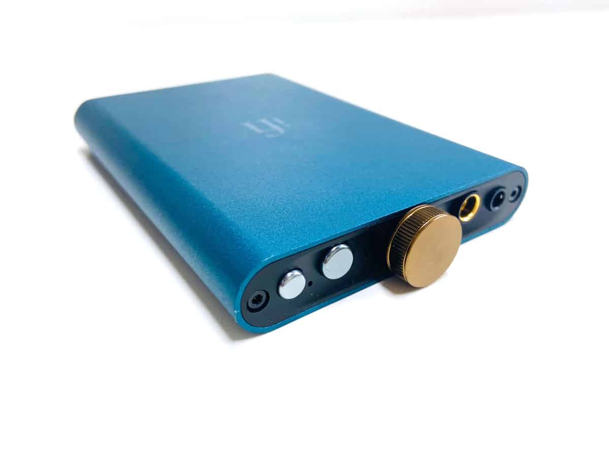

από dongles, νομίζω ότι μόνο το GO Bar , που αναφέρει και άνωθεν, ο Sonorous, θα μπορέσει να σε καλύψει.
Αν κάνεις λίγο παραχώρηση στο μέγεθος, το Hip-DAC 1 ή 2, θα στα απογειώσει:

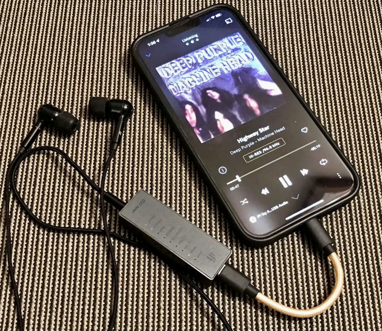

Πριν από λίγες μέρες, από περιέργεια δοκίμασα να συνδέσω το κινητό μου (Samsung S10e), με χρήση του αντάπτορα OTG (on-the-go), ως ψηφιακή πηγή σε εξωτερικό dac. Απο κάποια παλαιότερη πρόχειρη δοκιμή είχα μείνει με την εντύπωση ότι το κινητό μου δεν προσφέρει ψηφιακό USB audio σήμα. Αυτή τη φορά συνδέθηκε αμέσως με το Chord Qutest. Ο σκοπός μου ήταν να ακούσω πόσο ποιοτική ψηφιακή πηγή μπορεί να είναι το κινητό και η δοκιμή έγινε με streaming από το TIDAL αλλά και με κάποια αποθηκευμένα downloads.
Συγνώμη για την έκφραση, αλλά "έμεινα κάγκελο"! Δεν πίστευα στ' αυτιά μου, ο παραπάνω συνδυασμός έδωσε όλη την ποιότητα ήχου που παίρνω συνήθως από το Qutest με άλλες "σοβαρότερες" πηγές δηλ. επιτραπέζιο streamer ή CD transport. Απίστευτη λεπτομέρεια, φυσικότητα, αληθοφάνεια φωνών και οργάνων, κατευθείαν βουτιά στα τρίσβαθα των ηχογραφήσεων.
Έτσι συμπέρανα ότι για το κινητό ως ψηφιακή πηγή, ο περιορισμός είναι πρακτικά μόνο το dac/ενισχυτής που θα χρησιμοποιηθεί κι όχι το ίδιο το κινητό. Κι ότι για πολύ φορητές απαιτήσεις/ταξίδια αξίζει να συνοδέψω το κινητό με ένα μικρούλι αλλά κορυφαίο "dongle" dac/ενισχυτή για να έχω καλύτερη ποιότητα ήχου απ' ό,τι δίνει η (ήδη πολύ καλή) έξοδος ακουστικών του κινητού.
