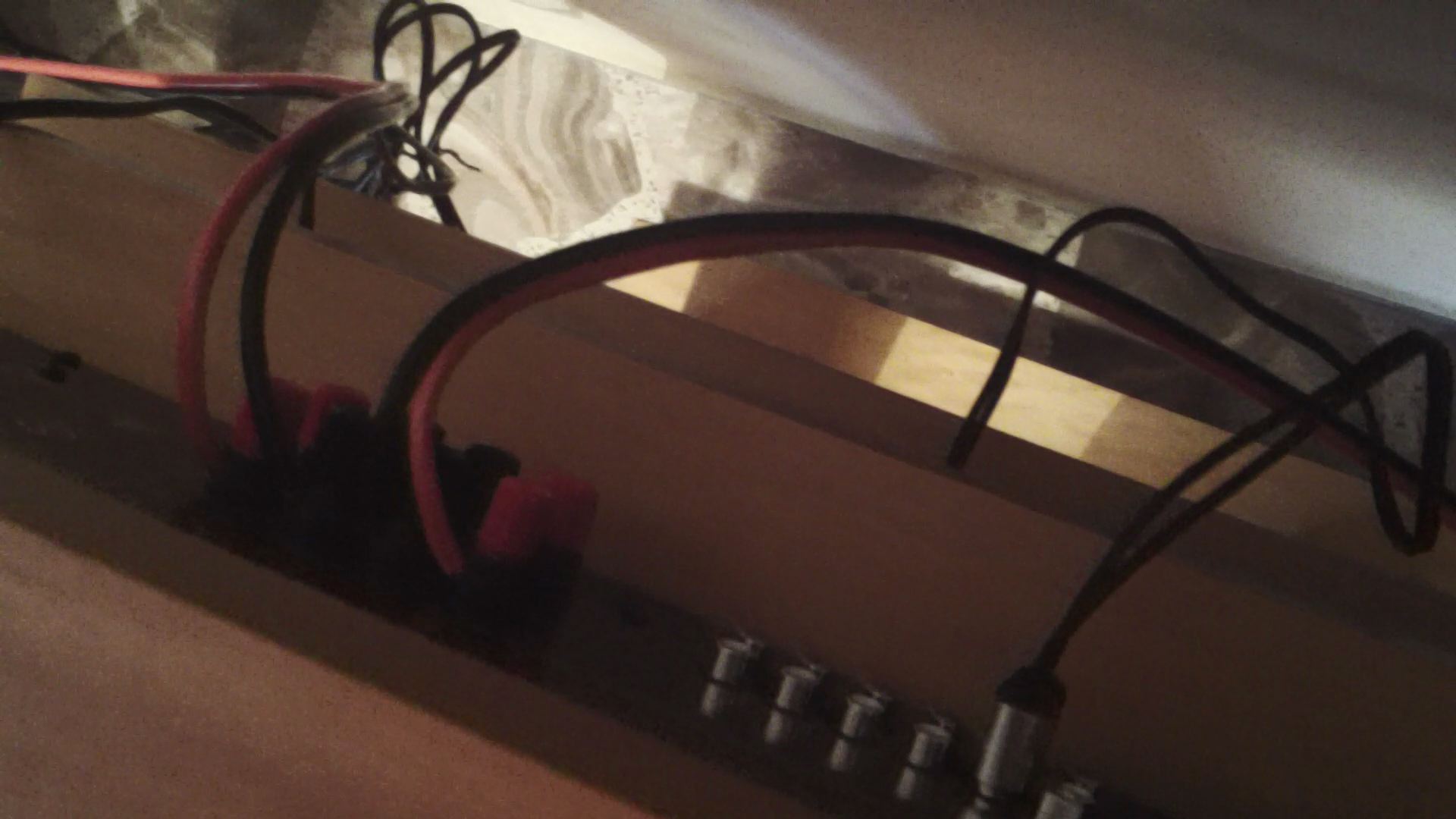

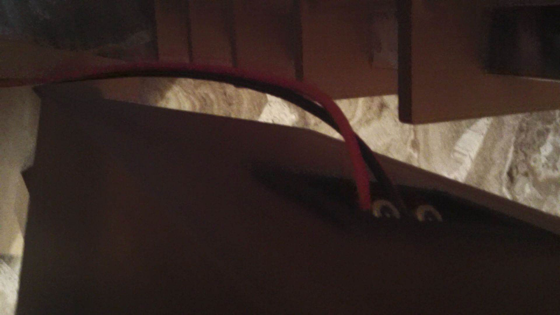

ενα θεμα μονο, 3 φορες σταματησε να παιζει το αριστερο ηχειο δεν ξερω γιατι, σβηνω τον ενισχυτη τον ξαναναβω και μετα οκ...
ενω παιζει κουνησε απαλα τα καλωδια σου interconnect και ηχειων ... βαλε το χερι πανω του ειναι ζεστος - καει ? χτυπησε τον με το δαχτυλο απαλα ... συμβαινει κατι ?
ουπς παραλιγο να το ξεχασω ... βαλε και καμμια φωτο :D
669
1.048
ΕΤΣΙ ΕΙΝΑΙ Ο ΠΑΛΙΟΣ... :lol:
μεγαλο θενκς! μιλαμε θα εσκαγα, και μαλιστα οχι απο την ζεστη... βρεθηκε ο... υπαιτιος: δεν ειχε κουμπωσει καλα το ενα ρσα, (με το που το κουνησα εκανε χρατσα-χρουτσα εκεινο το καναλι, το'χωσα βαθια :whistling: και ολα οκ...)

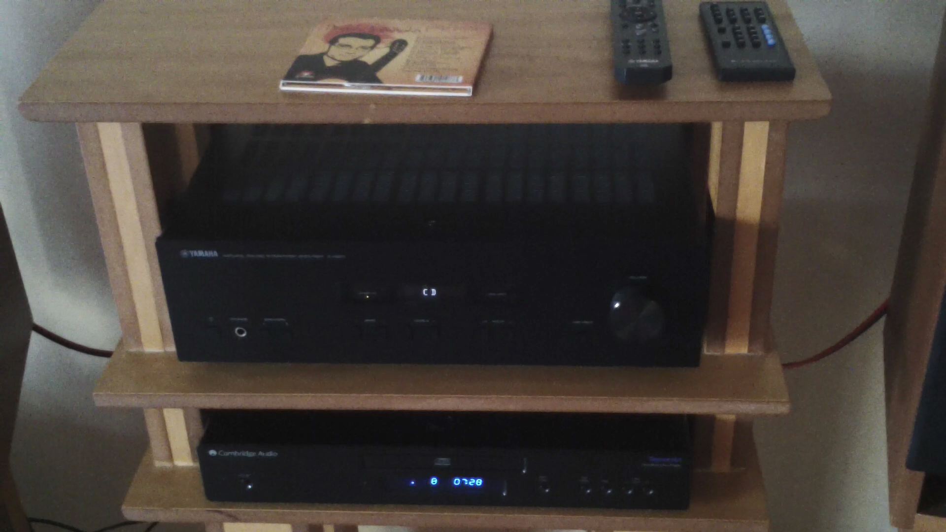

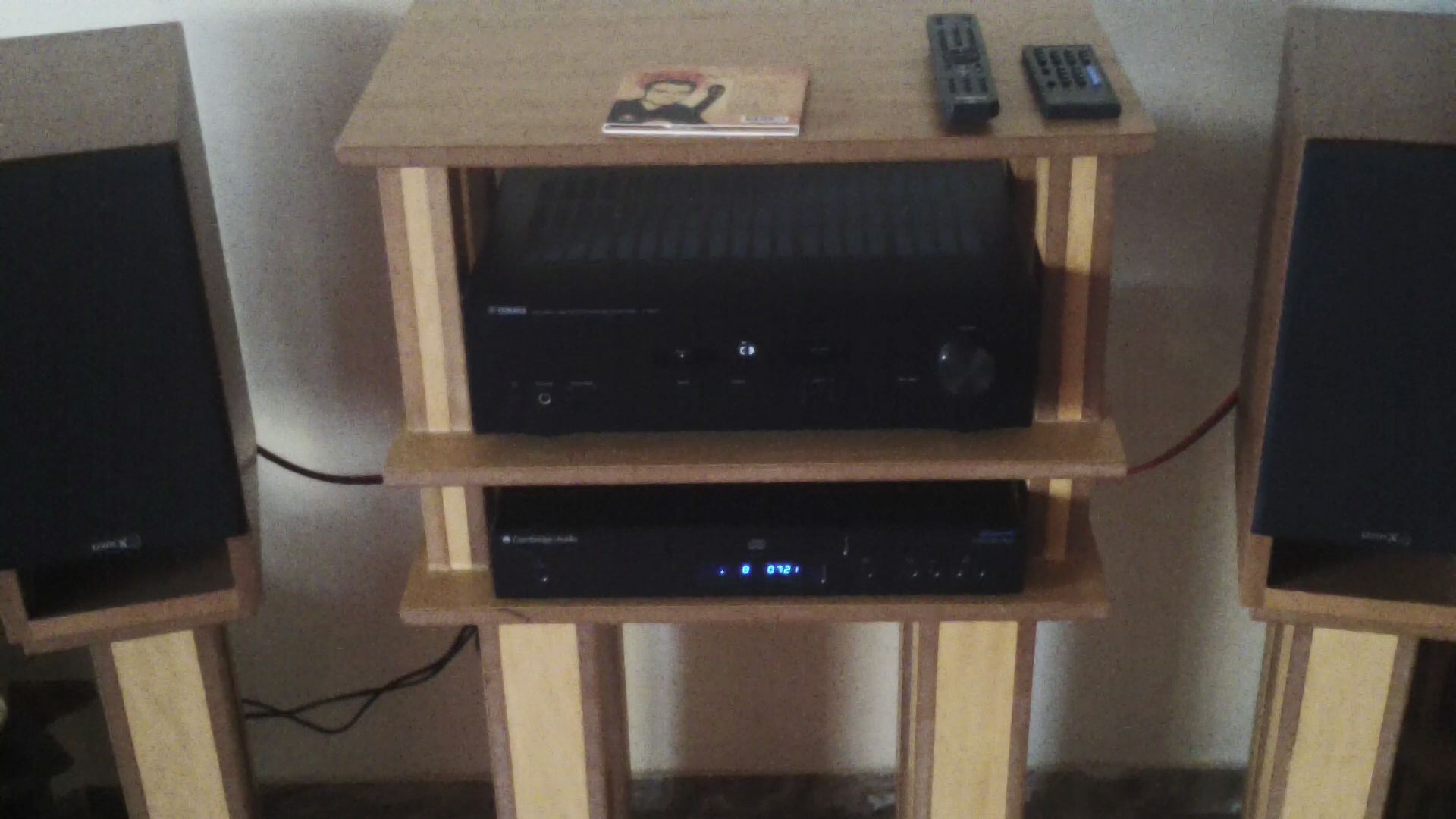

και φωτο για τον λαο... :D
ασε που μου ακουγεται καλυτερα τωρα που ακουω ξενοιαστος... μεγαλο πραμα η καλη ψυχολογια. πριν μιση ωρα ακουγα χαλια! :headbang:
