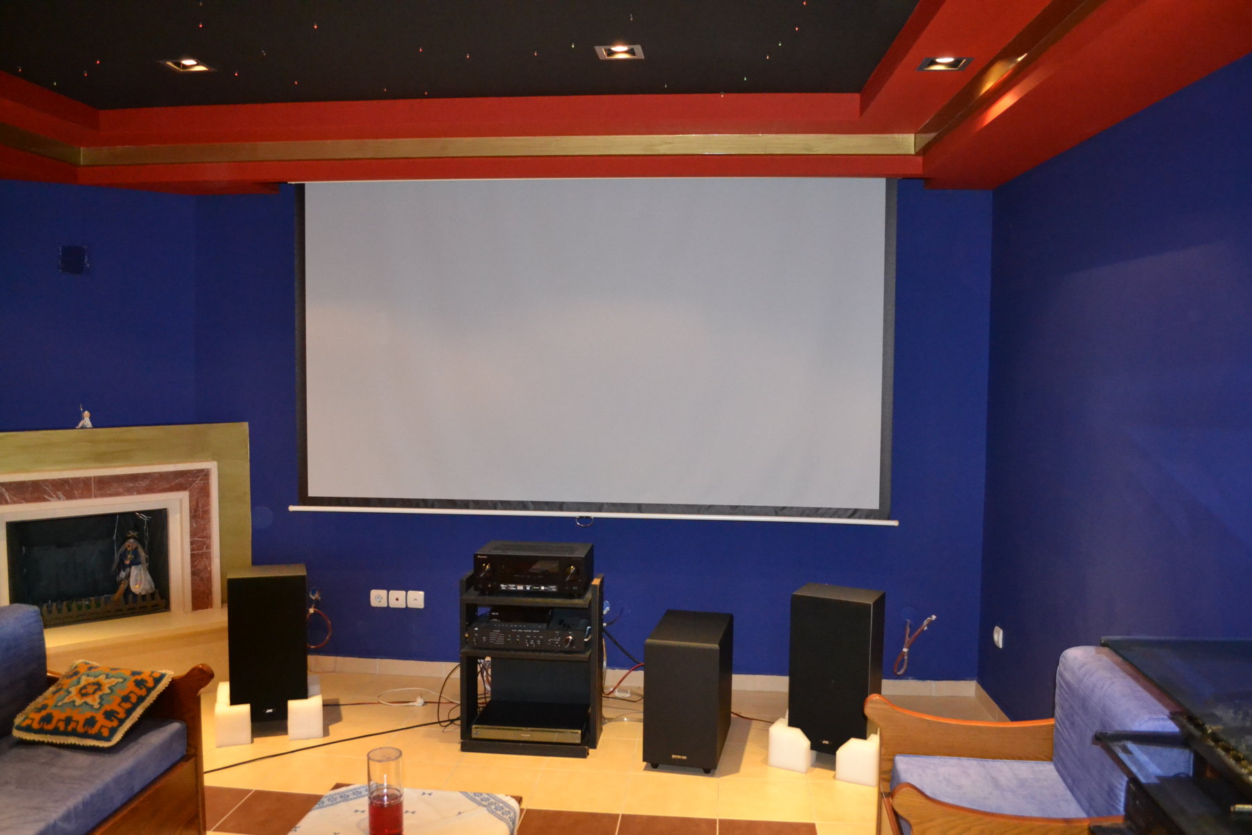

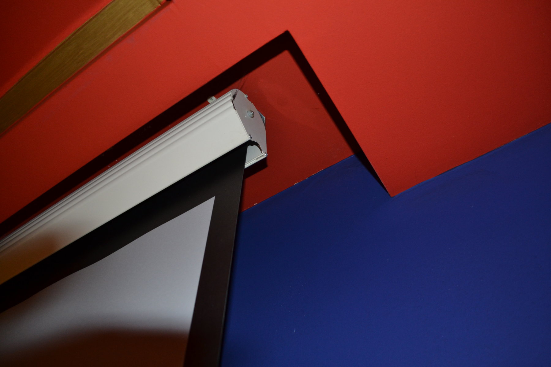

Εδω ειναι η μπροστινη πλευρα με την οθονη προβολης και το τζακι αριστερα. Υπαρχει υποδοχη πανω απο την οθονη στην γυψοσανιδα για να μαζευεται η οθονη χειροκινητα. Η οθονη ειναι απαλο γκρι χρωμα. Το τζακι ερχεται περιπου 1,20 μ προς τα δεξια.

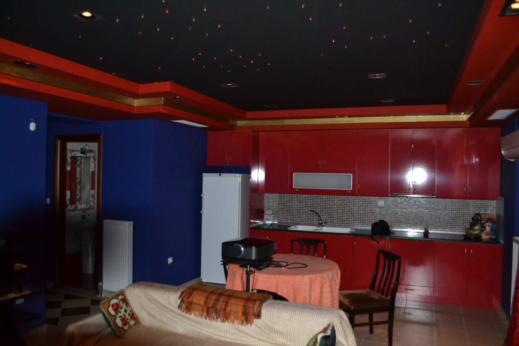

Παμε τωρα στην διαμετρικα αντιθετη πλευρα. Υπαρχει μια κουζινα για προχειρη χρηση. Αλλα δυστυχως εδω ισως ειναι το μεγαλυτερο κακο. Εντονο κυμα αντανακλασεων. Ο προβολεας δεν ειναι ακομη στημενος στη μονιμη θεση. Προσωρινα υπαρχει ενας ορθοστατης. Συντομα θα γινει βαση οροφης, αφου εντος γυψοσανιδας υπαρχουν δυο καλωδια ενα ρευματος κι ενα HDMI αλλα χωρις να περναει σημα 3D. Στην αριστερη πλευρα φαινεται το ανοιγμα προς ενα μικρο χωλ (1 μ.)

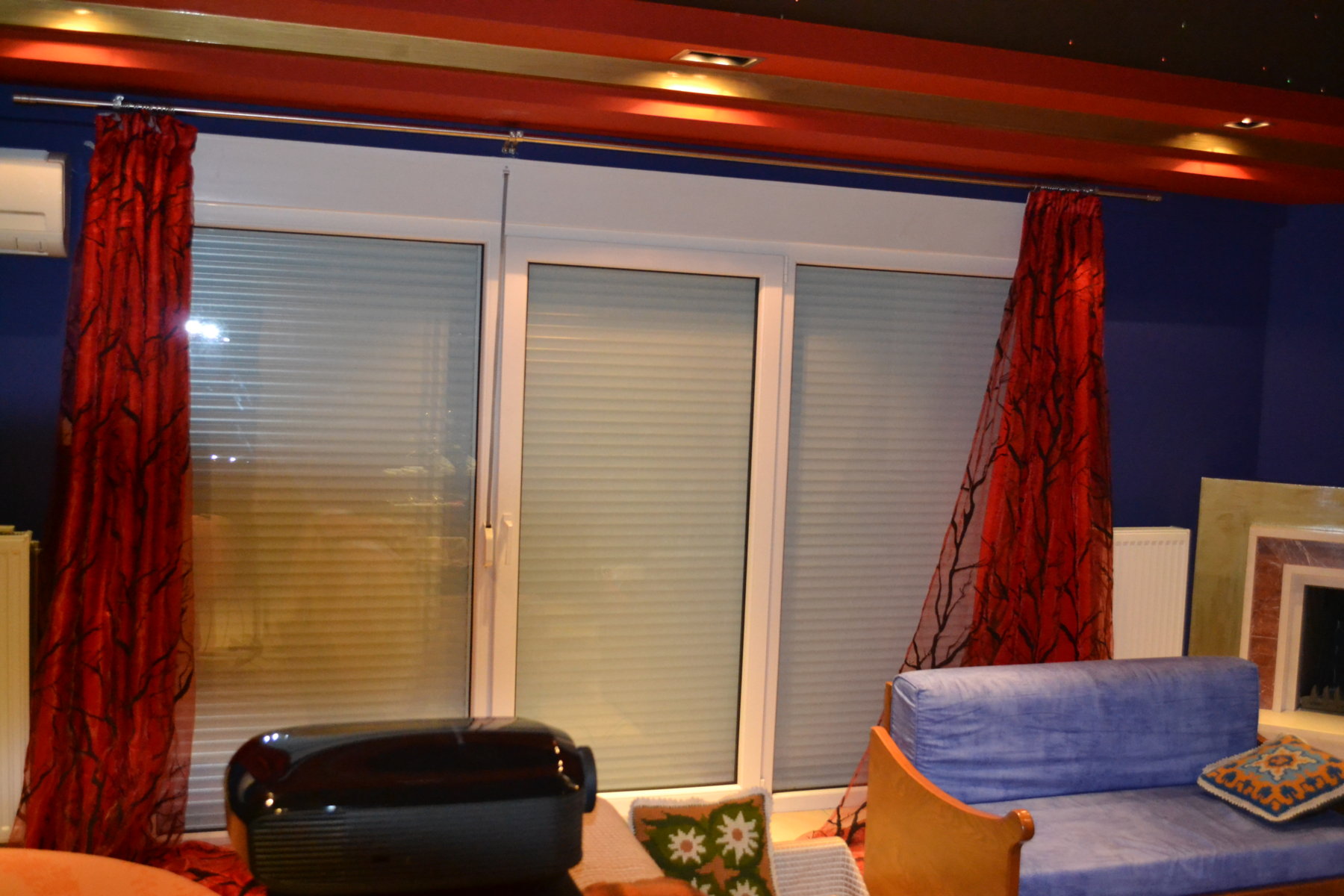

Κι εδω φαινεται ενα αλλο προβλημα. Μια μεγαλη μπαλκονοπορτα 3.20 μ με μπολικο τζαμι φυσικα.
