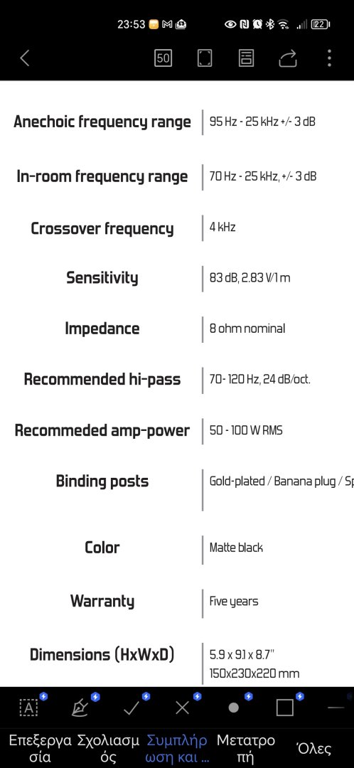

Πρόκειται για ενα ηχειο που δεν εχει την τυπικη σφραγιδα dolby atmos -προφανώς δεν έχουν πληρώσει την πιστοποίηση- είναι όμως μόνο αυτό για να γίνει ένα τυπικο ηχειο atmos μπορει να υποστηρίξει στήσιμο dolby atmos? θα μου πειτε ο χώρος σου και το υπόλοιπο στήσιμο μπορουν να υποστηρίξουν το πρωτόκολλο ?!!
δείχνει αρκετα vfm για την ποιότητα του, 5.25'' γουφερ. Ειναι βεβαια κλασικα αναισθητο 83db επισυνάπτω προδιαγραφες. Eδω το ηχειο.

Γενικά θα σου πω ότι όσο θες το τραβάς από θέμα κόστους. Η xtz γενικά έχει δείξει ότι είναι τίμια εταιρεία αλλά όπως είπε και ο @billpeppas παραπάνω δεν υπάρχουν μετρήσεις. Τα 83 db ευαισθησία είναι λίγο από τη μια πλευρά από την άλλη για ατμός τα θες οπότε δεν θα έχουν πρόβλημα πιθανότητα. Ακούς έτσι κι αλλιώς από μεγάλη απόσταση και αφού δεν σε νοιάζουν οι εντάσεις την δουλειά τους θα την κάνουν. Το μόνο σίγουρο είναι ότι πρέπει να μπουν στο ταβάνι ωστόσο.
