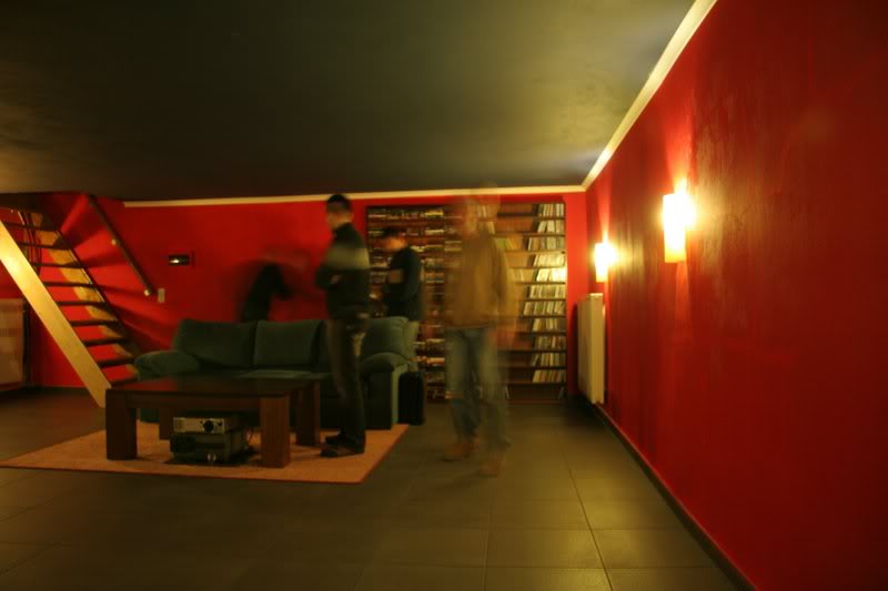

1) Απο 4 μετρα η 120αρα μου φαινεται μια χαρα εφοσον μιλαμε πλεον για HD και 720. Αν θα επαιρνα εγω οθονη σημερα θα κοιταζα και να εχει κερδος μεχρι 1,3 ωστε να μη χανω φωτεινοτητα λογω μεγεθους.
2) Ε οχι και μπουρδελε το κοκκινο!!!!!!
:lol: :lol:
1.541
5
παντως εγω στα 4 μετρα με οθονη 105" ειμαι οριακα... σε μερικους φαινετε λιγο μεγαλη... εμενα μου αρεσει, αν και ισως 95" να ηταν η χρυση τομη... αλλα η διαφορα απο τις 95" ηταν 10ευρω... οποτε ειπα να παρω κατι που στο κατω κατω, αν δε μου αρεσε, ευκολα το εσπρωχνα στην αγορα, μιας και την πηρα απο το ebay.de σε τρελλη τιμη...
στις 120" ισως τα 4,5 μετρα να ηταν καλυτερα, γιατι αλιως το ματι θα παιζει πολυ, δεξια-αριστερα... και ετσι και σου ερθει κανενας με τασεις επιλυψιας... δεν θα ηταν τοσο ευχαριστο να σου πεσει κατω με σπασμους κατα τη διαρκεια του εργου!!! :shock:
οπως επισης για μικρα παιδια παλι θα ειναι υπερβολη που εχουν πιο ευαισθητα νευρα απο εμας...
