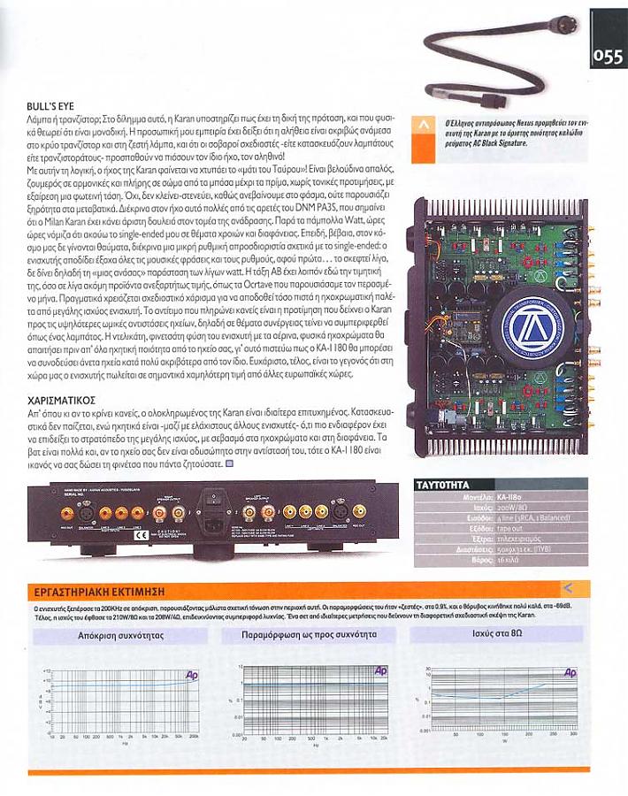

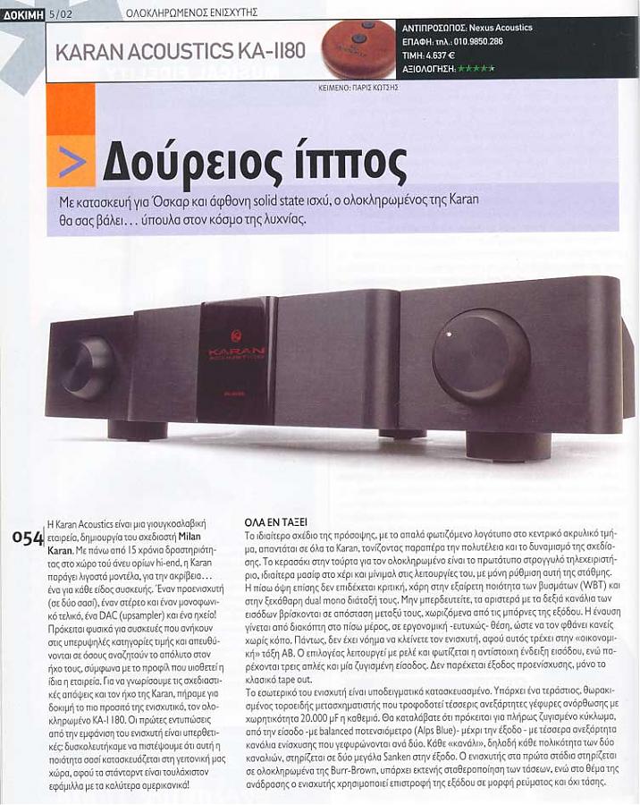

Μεταξύ όλων των άλλων εναλλακτικών λύσεων που έχει, ο Γιάννης εξετάζει και τη λύση του Karan KA-I 180. Ο ενισχυτής αυτός είναι ολοκληρωμένος, και μια δοκιμή του έχει δημοσιευθεί στον Ήχο, το Μάιο του 2002. Τί πράμα, είναι παλιό μοντέλο, πέντε ετών σχεδίαση; Ε, άντε μη τα πάρω τώρα, εντάξει; Άντε μη τα πάρω! Λοιπόν, σας παραθέτω το review που δημοσιεύθηκε στον Ήχο, και δείτε πώς, από το πουθενά, πώς, ενώ είσαι ένας μάλλον τίμιος και ικανός κατασκευαστής, πώς, ενώ έχεις φτιάξει κάτι καλό που να πάρει ο διάολος, πώς μπορεί ένας... πώς να τον χαρακτηρίσω τώρα, πώς μπορεί να σου θάψει τη μηχανή, και μάλιστα χωρίς να το θέλει! Απολαύστε επιχειρηματολογία, ικανή να βουλιάξει καρχαρία:
«Πραγματικά χρειάζεται σχεδιαστικό χάρισμα», γράφει ο συντάκτης αυτού του πονήματος, «για να αποδοθεί τόσο πιστά η ηχοχρωματική παλέττα από τόσο μεγάλης ισχύος ενισχυτή». Δηλαδή, ρε παιδί μου, άμα θέτε φλάουτα και αχνές φωνές πανέμορφων παρθένων κορασίδων, τα πολλά βατ δεεεεν σας κάνουν. Πρέπει να πάρετε το σούπερ λιλιπούτειο επίχρυσο κρεμύδι του μισού βατ και των δέκα χιλιάδων ευρώ. Αλλιώς χάσατε! Ας είναι. Για πάμε παρακάτω: «Το αντίτιμο που πληρώνει κανείς είναι η προτίμηση που δείχνει ο Karan προς τις υψηλότερες ωμικές αντιστάσεις ηχείων, δηλαδή σε θέματα συνέργειας τείνει να συμπεριφερθεί όπως ένας λαμπάτος». Μια στιγμή, μη λιποθυμήσετε ακόμα! Έτσι; Ξερά; Πρέπει να σας εξηγήσω πρώτα! Λοιπόν, ακούστε να μάθετε και να ξέρετε, για να μη σας πιάνουν κορόιδο. Η απόδοση της στελικατέτσας της παλέττας των ηχοχρωμάτων, δεύτερη πόρτα δεξιά πριν τις σκάλες, που λέτε, η απόδοση αυτής της καταραμένης της παλέττας είναι κολλητική! Έτσι και κολλήσει ο ενισχυτής σας αυτή τη θεάρεστη ικανότητα, χάνει αυτομάτως την ικανότητα να οδηγεί χαμηλές ωμικές αντιστάσεις ηχείων! Ναι, σας λέω, απόδειξη ο Karan! Και όχι μόνον αυτό, αλλά ο Χάρος, παρντόν, ο reviewer ήθελον ειπείν, παίρνει σβάρνα και τους λαμπάτους! Έχεις λαμπάτο ενισχυτή; Δεεεεν κάνει για δύσκολα φορτία, α, πα πα!
Και όχι μόνον αυτό, ο reviewer επεκτείνεται και στο σχολιασμό των μετρήσεων. «Η ισχύς του», λέει, «έφτασε τα 210W/8Ω και τα 208W/4Ω, επιδεικνύοντας συμπεριφορά λυχνίας. Ένα σετ από ιδιαίτερες μετρήσεις, που δείχνουν τη διαφορετική σχεδιαστική σκέψη της Karan». Τώρα λιποθυμήστε!

Συνήλθατε; Α, ωραία! Για πάμε τώρα να εξετάσουμε σοβαρά τον ενισχυτή. Αυτή η συσκευή είναι πλήρως συμμετρική, από την είσοδο έως την έξοδο, όπως αναφέρεται και μέσα στο review. Όπως ίσως διακρίνετε στις εικόνες, ο ενισχυτής φέρει ένα μετασχηματιστή, ενώ φέρει τέσσερα τρανζίστορ ανά κανάλι. Αυτό το τελευταίο, και δεδομένου ότι πρόκειται για σχεδίαση συμπληρωματικής συμμετρίας, σημαίνει ότι αντιστοιχεί ένα, μόλις ένα τρανζίστορ ανά ημιπερίοδο κάθε φάσης. Τί σημαίνει αυτό; Εμένα ρωτάτε ρε παιδιά; Ρωτήστε τον reviewer, αυτός ξέρει!
Έτσι, λοιπόν, βλέπει ο Γιάννης το review, το διαβάζει, το ξαναδιαβάζει, και ρίχνει την ερώτηση. Ρε συ, να το πάρω αυτό εδώ το μηχάνημα; Να ξέρεις όμως, δε θέλω ήχο λάμπας.
Ανακεφαλαίωσις
Μέσα από ένα, μονάχα ένα «review», τόση παραπληροφόρηση!
1. Τί είπες αγόρι μου; Θες χροιές και παλέττες και ηχοχρώματα; Αποχαιρέτα την οδήγηση που χάνεις.
2. Τί πράμα; Θες λάμπες; Ξανα – αποχαιρέτα την.
3. Μπα, μπα, μου Βρήκες τρανζιστοράτο ενισχυτή που δεν ανεβάζει την ισχύ του στα χαμηλά φορτία; Ε! Φως – φανάρι! Βρήκες συμπεριφορά λάμπας!
Αλλά δε φταίει κανένας άλλος. Ο κατασκευαστής φταίει. Αυτός! Γιατί; Χωρίς καν να πιάσει κολλητήρι, με μια διορθωσούλα στο φύλλο προδιαγραφών του ενισχυτή, και χοπ!, νάσου ο ενισχυτής των ηχοχρωμάτων και της «λαμπάτης» οδήγησης γίνεται πάραυτα ένας ενισχυταράς των 100W/8Ω και των 200W/4Ω. Διότι, κανείς δεν θα του την πει, γιατί θα ανακοινώνει τόσο συντηρητική μέτρηση. Τί μέτρησες αγόρι μου; Διακόσια βατ; Μέτρα όσα θες! Εγώ τον δίνω για κατοστάρη, που διακοσαρίζει στα τέσσερα. Να δούμε, θα του την ξαναπεί κανένας για «παλέττες ηχοχρωμάτων» στο βωμό της οδήγησης; Γιατί άμα ανακοινώνεις βατ με την οκά, ε, σου τυχαίνουν και ριβιού της οκάς.
Και είναι πολύ ωραίο μηχανάκι, που να πάρει...Λουλούδι μηχανάκι, κατασκευή κέντημα, και φουλ ισορροπημένη! Τόσο ωραίο, τόσο καλό μηχανάκι και κοιτάτε τί του έτυχε. Κρίμα ρε παιδιά, κρίμα...
