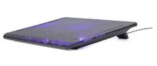

Το περσινό καλοκαίρι ο AV ενισχυτής μου έκανε κάποιες διακοπές λειτουργίας -έκλεινε δηλαδή- και συμπέρανα τελικά πως έφταιγε η υπερθέρμανση. Πράγματι, σ'αυτό εδω το φόρουμ το επιβεβαίωσα καθώς βρήκα άρθρα με αντίστοιχες εμπειρίες, αλλά και προτάσεις περίπλοκες (για μένα) ή ακριβές ως προς την ψύξη του.
Η λύση που έδωσα ήταν αυτή εδώ :
Εβαλα πάνω από το ΑV -τοποθετώντας το ανάποδα- ένα σταντ για λάπτοπ με 2 ανεμιστηράκια 125mm που παίρνει ρεύμα από την θύρα usb του ενισχυτή. Ετσι, φέτος όλο το καλοκαίρι -που ήταν και πολύ καυτό- το περάσαμε μια χαρά χωρίς δυσλειτουργίες!
To μόνο θεματάκι που έχει είναι πως όταν ανοίγω το ρεύμα και μπαίνουν σε λειτουργία οι ανεμιστήρες κάνει θόρυβο σαν ξεχαρβαλωμένη μηχανη. Αυτό για κανένα λεπτό μέχρι να ισορροπήσουν οι ανεμιστήρες σε έναν ρυθμό οπότε και είναι πραγματικά αθόρυβο!
Αναρωτιέμαι τώρα -και κάθε φορά μου βάζω σε λειτουργία το όλο σύστημα- αν υπάρχει μια λύση πιο ... εξευγενισμένη που :
α. να δουλεύει (check)
β. να είναι εύκολη (check) και
γ. να μην κάνει αυτόν τον θύρυβο κάθε φορά που ανοίγει
Λεπτομέρειες βέβαια , αλλά επειδή πρόκειται για ... σαλόνι και γενικά "ακριβό" εξοπλισμό θα ήθελα κάτι ... με καλούς τρόπους :)

ένας 20αρης ανεμιστήρας ή 2 12αρηδες/14αρηδες με ένα απλό κυκλωματάκι
Το θέμα είναι το "απλό' κυκλωματάκι. Υπάρχει παράδειγμα? Πως θα το κολλήσω σε Usb υποδοχή ? Μόνο απλή πρίζα 220V ξέρω να φτιάχνω :)
Αν βάλεις ένα τέτοιο:
με έναν USB ανεμιστήρα, π.χ.:
δεν χρειάζεσαι κάτι παραπάνω.
Αν χρειάζεσαι 2 ανεμιστήρες, βάζεις και ένα τέτοιο:
Από εκεί και πέρα οκ, ίσως θες να το ψάξεις λίγο παραπάνω να πάρεις κάποιον ανεμιστήρα που να είναι silent και όχι τον πρώτο τυχόντα που έβαλα εγώ. Αλλά κατά τα άλλα δεν βλέπω τον λόγο να μην δουλέψει μια τέτοια λύση.

Φίλε από περιέργεια, σε τι θέση έχεις το volume όταν συμβαίνει αυτό; Και ποιον ενισχυτή έχεις;
Denon 2700 και το volume αρκετά κάτω από τη μέση. Δεν νομίζω πάντως πως παίζει ρόλο. Είναι καθαρά μηχανικό το θέμα. (Τριβή του έλικα πάνω στο πλαστικό καπάκι για μερικά sec)

Τώρα που το σκέφτομαι βέβαια, μάλλον δεν έχει πολύ νόημα όλο αυτό.
Αφού η λύση με τη βάση laptop σε έχει βολέψει και κάνει δουλειά, με το μόνο θέμα να είναι ο θόρυβος που κάνει όταν ξεκινάει, ίσως η πιο εύκολη λύση είναι απλά μια άλλη βάση laptop.
Δεν βλέπω τον λόγο να έχουν όλες το ίδιο θέμα. Οπότε ή πήγαινε σε κάποιο μαγαζί που να έχει κάποιες ανοιχτές να τις δεις, ή δες από Skroutz βάσει reviews. Ενδεχομένως να έβαζες και μια ερώτηση, για δημοφιλή προϊόντα ίσως βρεθεί κάποιος να σου απαντήσει.
