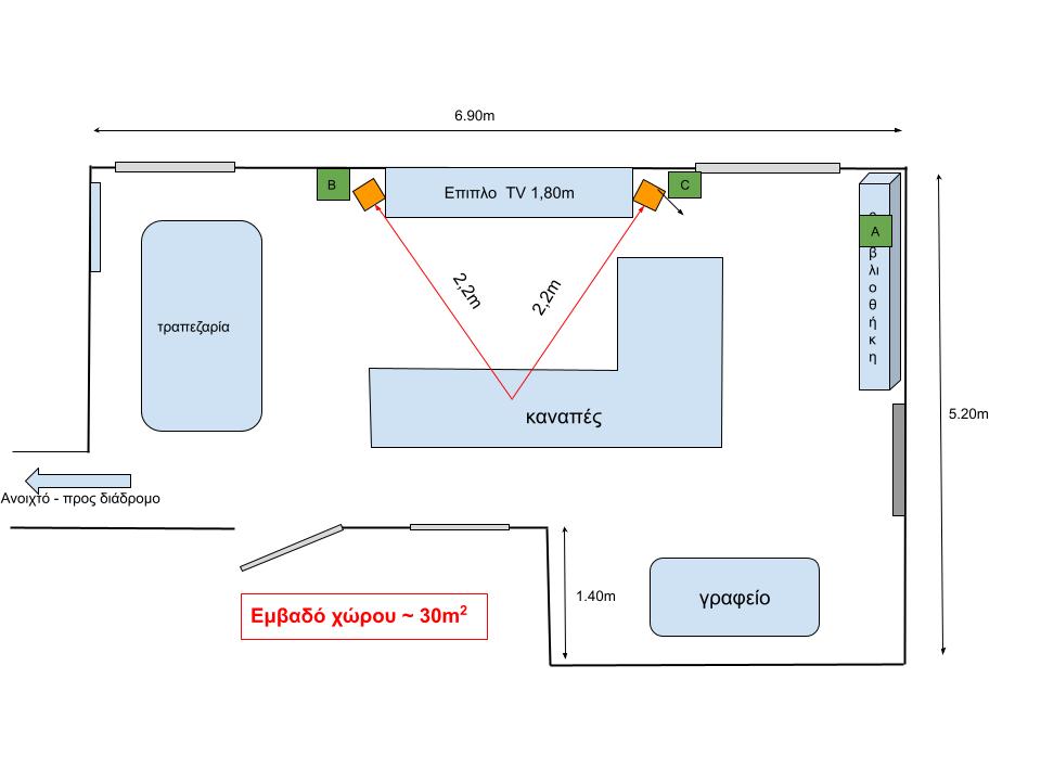

O χώρος είναι περίπου 30m2 , εκανα κι ενα διαγραμμα του χώρου
Τοποθέτηση
  • Για την περιπτωση του ενός (ούτως η αλλως με εναν θα ξεκινήσω), δυστυχως, όπως φαίνεται και στο διάγραμμα, η τοποθέτηση ανάμεσα στα ηχεία δεν είναι εφικτή αφου υπάρχει έπιπλο (180 πλάτος). Επίσης δεν έχω κάποια γωνία για μπει.
  • Η ιδανική θέση για μενα θα ηταν η θεση Α (είδα ότι στο manual ο svs sb-1000 pro την αναφέρει σαν option: Side Wall Placement). Βεβαια σε αυτη τη θεση δεν θα ακουμπάει στο πάτωμα αλλά θα ειναι πανω στο (τελευταίο) ραφι μιας μεταλλικης βιβλιοθηκης η οποία δεν εχει πλατη - άρα θα μπορεί να πάει όσο κοντα στον τοιχο θέλω. Η μεταλλική βιβλιοθήκη είναι σταθερή - καρφωμένη στον τοιχο. Θα είναι άραγε εφικτό να δέσει σε αυτη τη θέση (περίπου 2m δεξιά από το ηχείο);Ο lyngdorf τα κανονιζει όλα αυτος υποτίθεται… Αν βόλευε αυτη η θέση θα ηταν τελεια αφου θα ηταν πρακτικά αόρατος…
  • Η δευτερη πιο ευκολη εκδοχή είναι η θέση (Β): αριστερα-κολλητά από το αριστερό ηχείο.
  • Υπάρχει και θεση δεξιά από το δεξι (Γ), αλλά δεν θα ειναι ολοκληρος με τοιχο πίσω του
Τοποθέτηση

Στα 30τμ και δεδομενου οτι τα ηχεια σου εχουν 2 μεγαφωνα 6", και ειναι επαρκως ευαισθητα, ενα 12" ειναι το ελαχιστο που θα μπορουσες να βαλεις (εκτος καποιων ελαχιστων εξαιρεσεων συγκεκριμενων πλην ομως αρκετα ακριβων sub στα οποια το μεγεθος ισοσταθμιζεται απο την ισχυ του ενισχυτη και την διαδρομη του κωνου) και πιστευω θα χρειαστεις και το δευτερο (κυριως για λογους εξομαλυνσης της αποκρισης)
Η δικη μου η προταση για μεγιστο VFM (που πιστευω στην χαμηλη κατηγορια τιμης ειναι πολυ σημαντικο) ειναι το XTZ SUB 12.17 Edge σε Glossy Black στο οποιο μπορεις να επιλεξεις ενα απο τα τρια διαφορετικα port tunings η και ως κλειστο, για να το φερεις στα γουστα σου και στο χωρο, το οποιο ομως ειναι αρκετα μεγαλυτερο απο τις διαστασεις που θες, στα 40Χ40Χ51 πραγμα που θα περιοριζει την τοποθετηση του στις θεσεις Β, C, και ισως και στην γωνια κατω δεξια, στην εσοχη του γραφειου.
Aν το μεγεθος ειναι αδιαπραγματευτο τοτε οι σοβαρες επιλογες περιοριζονται αρκετα και κοστιζουν αρκετα ακριβοτερα.

Αν ημασταν στην Αμερικη οπου το SVS SB1000Pro κοστιζει 600 δολλαρια, θα σου ελεγα να παρεις το SVS που ειναι και μικρο σε μεγεθος.
Ομως ειμαστε στην Ευρωπη και το SVS πουλιεται εδω 850 ευρω το black gloss ενω το XTZ που ειναι στην ιδια κατηγορια τιμης (ομως με σαφως ανωτερες επιδοσεις σε νουμερα) ειναι σε προσφορα αυτη τη στιγμη σε black Gloss στα 620 (προσοχη ομως αυτες οι τιμες δεν διαρκουν πολυ).
Και θα το ξαναπω για το sealed vs ported, απο τη στιγμη που το sub ειναι σχεδιασμενο να παιζει και ως sealed, αν το θες sealed, το ταπωνεις και το εχεις και στο μονο που υστερει σε συγκριση με ενα αμιγως sealed sub ειναι ο μεγαλυτερος ογκος (ο οποιος ομως ερχεται με το πλεονεκτημα της μεγαλυτερης εκτασης και του χαμηλοτερου Q αρα και πιο "γρηγορου" μπασου). Αν αλλαξεις γνωμη το ξεταπωνεις και το εχεις ported. To SB-1000 δεν εχει τετοια ευελιξια.
Πρακτικα ο μονος λογος να προτιμισεις το SVS ειναι αν δεν χωρανε τα XTZ η αν δεν προλαβεις την προσφορα και πανε παλι στα 750+ ευρω (οποτε παραμενουν μια πολυ καλη επιλογη αλλα μαζι με τα μεταφορικα παυουν να ειναι η ευκαιρια που ηταν πριν).

Οσον αφορα την εγγυηση, δεν ξερουμε κατα ποσο η εταιρια ειναι υποχρεωμενη να παρεχει εγγυηση για οσο καιρο εχει υποσχεθει γιατι αυτο οριζεται απο τους νομους της εκαστοτε χωρας. Απο την Ε.Ε. εχει υποχρεωση για δυο χρονια. Ισως στην Σουηδια να ειναι υποχρεωμενη να τηρει την διαφημιζομενη 5ετη, δεν το γνωριζω. Ομως εστω οτι το sub κατι παθει εντος εγγυησης με την εταιρια ανοιχτη και με την εγγυηση σε ισχυ. Τι μπορει να παθει? δυο εξαρτηματα εχει. Ενα μεγαφωνο και εναν ενισχυτη.
ΑΝ πρεπει να στειλει ολοκληρο το sub των 50 κιλων ως ιδιωτης με μεταφορικη στη Σουηδια, θα πληρωσει πιο πολλα απο οτι το κοστος της επισκευης εκτος εγγυησης.
Πρακτικα, εγω τουλαχιστον δεν θα εμπαινα καν στη διαδικασια εκτος αν η εταιρια μου εδινε την επιλογη να κανουμε troubleshooting με καποιον τοπικο τεχνικο και να αποσταλει το ανταλλακτικο που εχει το προβλημα, διαφορετικα, επισκευη απο την τσεπη μου αν το κοστος ειναι λογικο με τα χρηματα που εξοικονομησα απο την αγορα του, εν προκειμενω, ακομα και κοστος υποτιθεμενης επισκευης υποτιθεμενου προβληματος της ταξης των 230 ευρω αντισταθμιζεται απο την χαμηλοτερη τιμη αγορας εναντι του SVS για παραδειγμα.
ΑΝ παλι η υποτιθεμενη ζημια γινει εντος εγγυησης αλλα η εταιρια εχει κλεισει και δεν εχεις καν την επιλογη της δωρεαν επισκευης, η της δωρεαν αποστολης ανταλλακτικου τοτε παλι καταληγουμε στο ιδιο συμπερασμα οπου ζημια εως 230 ευρω καλυπτεται απο την διαφορα στην τιμη της αρχικης αγορας σε σχεση με τον ανταγωνισμο.
Τα δε Arendal της αγγελιας ειναι οντως εξαιρετικα sub και την ειχα δει την αγγελια. Ο μονος λογος που δεν τα προτεινα ηταν επειδη ηταν ματ και ο νηματοθετης ειχε δηλωσει προτιμιση στο glossy. Αν δεν εχει θεμα με το μαυρο ματ, ειναι μια χαρα επιλογη.

Την παράγραφο που έγραψες σχετικά με την περίπτωση ανάγκης επισκευής/ανταλλακτικού/εγγύησης κουράστηκα και μόνο που τη διάβασα. Φαντάσου να έπρεπε να τη ζήσω κιόλας.
Γιατί να μπλέξει με τέτοιον κυκεώνα με κάτι (είτε είναι σαμπ είτε οτιδήποτε άλλο, πόσω μάλλον σαμπ που είναι και βαρύ), που δεν έχει αντιπροσώπευση στη χώρα μας, δεν το καταλαβαίνω. Για να μη χάσει την προσφορά του ξεπουλήματος
της κλονισμένης, αναξιόπιστης εταιρίας; Ή για το piano black χρώμα; Προσωπικά, το έγραψα πιο πάνω, έως και αντιαισθητικό το βρίσκω το piano black στο συγκεκριμένο μοντέλο.
Αν είναι για τα λεφτά και θέλει να κάνει οικονομία, ορίστε, Arendal, σε τιμή χαμηλότερη. Όχι piano black, αλλά, τουλάχιστον στα δικά μου μάτια, απείρως ομορφότερο. Και το γεγονός ότι είναι στο πλάι το γούφερ το θεωρώ προσόν.
18.045
60.002
Την πιθανότητα να μην υπάρχει το μοντέλο τέτοιο καιρό του χρόνου για να πάρει δεύτερο ή να μην υπάρχει καν η κλονισμένη πλέον εταιρία δεν την υπολογίζεις;
Όπως και να του φανεί μεγάλο το πρώτο, και πάλι να μην πάρει δεύτερο;
Συν του ότι αν κάποιος θέλει sealed, δεν έχει νόημα να υπάρχουν οι αντιαισθητικές ταπωμένες τρυπάρες μπροστά. Black Gloss με σφουγγάρια μπροστά, τι να σου πω ομορφιά ο συνδυασμός.
Αξία/ευκολία μεταπώλησης μεγαλύτερη η SVS, ειδικά τώρα.
Ευκολία σε περίπτωση σέρβις-ανταλλακτικών και τώρα και σε βάθος χρόνου κτλ.
Συμφωνώ κι επαυξάνω προτείνοντας να ψωνίσει όχι μόνο από εταιρεία εύρωστη αλλά και από αντιπρόσωπο με έδρα στην Ελληνική επικράτεια...Επιμένω σε αυτό ειδικά, αφού σε περίπτωση βλάβης μετά την αγορά τα ΄΄ξεμπερδέματα΄΄ με αλλοδαπούς προμηθευτές τείνουν να μη γίνονται εύκολα και γρήγορα.

@flash , @SpZach σας ευχαριστώ και τους δύο, από την αντιπαράθεση απόψεων βγαίνουν συμπεράσματα.
Κάποια πράγματα είναι αντικειμενικά-γεγονότα, κάποια άλλα εντελώς υποκειμενικά (πχ εμφάνιση)
Κάπου πήρε το μάτι μου αγγελία για δυο Arental ?
To βρήκα, ο @alfy είναι
την έχω δει την αγγελία, και γενικά κοιτάω, προφανώς θα προτιμούσα κάτι μεταχειρισμένο, η συγκεκριμένη είναι από Θεσσαλονίκη δυστυχώς. Επίσης, ενώ δεν έχω κανένα λόγο να αμφισβητώ ότι οι δυο subs θα είναι καλύτεροι από ένα, είναι δύσκολο για κάποιον που δεν είχε ποτέ sub να πάει απευθείας σε δυο.. (και με κόστος μεγαλύτερο από αυτό της αγοράς των κυρίων ηχείων) Δεν ξέρω αν το έχει κάνει κανείς, ακόμη και αυτοί που έχουν και θεωρούν δεδομένα τα ακόμη περισσότερα... θέλω το χρόνο μου... για να το χωνέψω (μπορεί και ελπίζω όταν με το καλό πάρω να λέω τι βλακείες έκανα αλλά μέχρι τότε...)
Κάτι άλλο που ανέφερα και πιο πάνω και δεν έχει σχολιαστεί.
Υπάρχει περίπτωση το ένα sub να λειτουργήσει στη θέση Α (εκεί που φαίνεται στο διάγραμμα ή και εντελώς στη γωνία) ενώ είναι 2,10m απόσταση από το δεξί ηχείο, με απόσταση μεταξύ των ηχείων τα 2,00m; Ή το πιο λογικό είναι να πάει στη θέση Β (λογικά στην περίπτωση των 2 πάμε για τις θέσεις Β, Γ). Βέβαια θα μου πείτε πάρε και δοκίμασα, απλά αναρωτιέμαι από πριν
