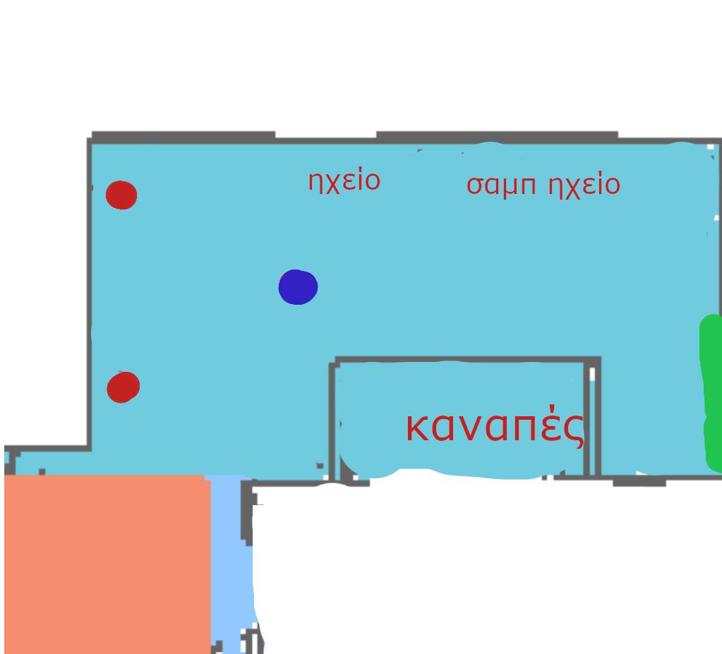

Επίσης σκεφτομαι το εξής (είτε αν κρατήσω τα jbl είτε αν τα αλλάξω) να βάλω τα ηχεία στις θέσεις που ειναι με κοκκινες κουκιδες στη και να ακούω από πολυθρόνα στο σημειο μπλε. Αυτή η αλλαγή πως σας φαίνεται ; (σημειωνω οτι με πρασινο ειναι η μπαλκονοπορτα).
αυτό που βλέπω σαν πρόβλημα είναι ότι το αριστερό ηχείο δεν θα έχει πλαινό τοίχο.

Κι αυτό θα σε βόλευε και βρίσκεις εύκολα τέτοια σε επαγγελματικά, αλλά πόσο θέλεις να αλλάξεις την αλυσίδα των ηλεκτρονικών; Ένας προενισχυτής με αναλογικές και ψηφιακές εισόδους, κρατώντας το rasberry μόνο για το streaming; Ή ένα ολοκληρωμένο streamer; Μήπως εξωτερική διαχείριση του sub με διόρθωση της απόκρισης χώρου;
Δεν νομιζω ότι τα ηχεία είναι το πρώτο πράγμα που πρέπει να κοιτάξεις.
