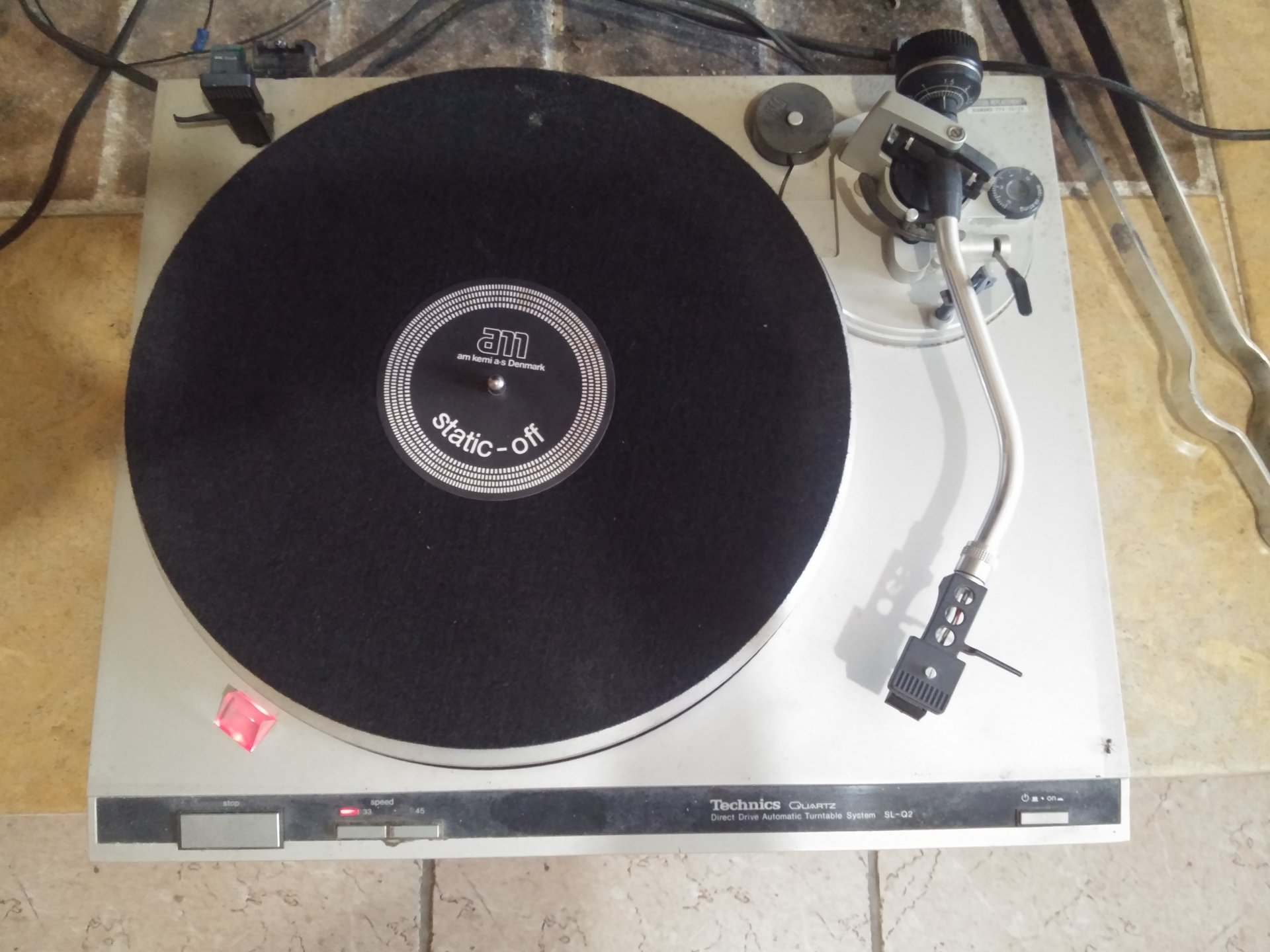

Καλησπερα σε ολους!
Σιγα σιγα θελω να ξεκινησω να ακουω βινυλιο.
Ο πατερας μου ειχε παλαιοτερα δισκαδικο (πριν το 90) και εχει σπιτι πικαπ και γυρω στα 1000+ βινυλια.
Μιας και ακουω αρκετη μουσικη εκεινης της εποχης (mp3/youtube) θα ηθελα να παω λιγο παραπερα κ να αξιοποιησω τα ηχεια που εχω.
Θα ηθελα να ξερω τι θα χρειαστω. Απ΄οσο εψαξα, ενα turntable και ενα προενισχυτη.
Οπου κανω λαθος παρακαλω διορθωστε με δεν εχω την παραμικρη ιδεα.
Ειχα σκεφτει να τσιμπησω ενα Technics mk2 που εχει (αν και θελει αλλαγη κεφαλης) μαζι με εναν προενισχυτη σαν αυτον εδω και να τα συνδεσω στον denon avr 2400 που εχω.
Γενικα το μπατζετ γυρω στα 500. Δεν θα ηθελα να ξοδεψω παραπανω την παρουσα στιγμη.
Ειμαι ανοιχτος σε οποιαδηποτε διαφορετικη ιδεα-προταση!
Ευχαριστω πολυ!

Σίγουρα δεν είμαι ο κατάλληλος για να σε συμβουλέψω μιας και ακολουθώ την αντίθετη διαδρομή από σένα, πούλησα το turntable πριν χρόνια και σιγά σιγά πουλώ και τα βινύλιά μου όταν βρίσκω καλές τιμές, αλλά θα την πω τη γνώμη μου! Παίρνεις αυτό: https://www.thomann.de/gr/audio_technica_at_lp120_usbhc.htm και ξεκινάς. Έχει ενσωματωμένο phono amp που φυσικά είναι άθλιο αλλά μπορείς αρχικά να γλιτώσεις χρήματα. Στο κάτω κάτω δεν είναι σίγουρο πως θα σου αρέσει το hobby. Αργότερα (ίσως και από την αρχή) κάνεις μια μετατροπή και αφαιρείς το phono, υπάρχουν οδηγοί στο internet πως γίνεται, αν πιάνουν τα χέρια σου, αν όχι στο κάνει κάποιος άλλος. Το πικάπ σαν πικάπ είναι άψογο, είναι καλή κατασκευή και έχει όλες τις απαραίτητες ρυθμίσεις, είναι ένα sl1200 mk2 clone στο 1/3 της τιμής του. That's my 2 cents.

Σχετικα με τις κεφαλες με τι κριτηριο επιλεγω? προενισχυτη? τι μπορω να κανω? θα με καλυψει αυτος που εχω γραψει πιο πριν?
Σορρυ πολλες ερωτησεις αλλα δεν εχω ιδεα σχετικη με το αθλημα!

Πες μας πρωτα τι πικαπ εχεις!εκτος αν σου αρεσουν τα φωτακια των dj πικαπ και θελεις να ξοδεψεις τα λεφτα σου...

Το πικάπ του πατέρα (και για τεχνικούς και για συναισθηματικούς λόγους), ήξερε τι πήρε.
Και ο Cambridge είναι ΟΚ, μόνο για κεφαλές ΜΜ ομως.
Για κεφαλή, θα έλεγα SHURE 97XE, NAGAOKA, BRONZE.
Και AudioTechnica παιζει.
Πάντα σε ΜΜ με τον CP1.

Αν σ'αρέσει το χόμπυ,προχώρα.
Το phono stage είναι αξιόλογο και η τιμή πολύ καλή

To SL-Q2 είναι και όχι το (1200) MK2, μάλλον με το ίδιο μοτέρ αλλά ημιαυτόματο. Μια χαρά και αυτό αν δουλεύει.

Μια χαρά είναι για αρχή το πικάπ.Μη ξεμυαλιστείς και χώσεις λεφτά πριν σιγουρευτείς οτί θα ασχοληθείς με το χόμπι! Σιγουρέψου οτί γυρνάει όντως στις 33.3 στροφες ανα λεπτό και η βελόνα παίζει.
Το phono stage που έχεις στο πρώτο πόστ είναι μια χαρά.
Συμβουλή μου είναι να διαθέσεις ένα μικρό ποσό σε τεχνικό για έλεγχο-ξεσκόνισμα-ρυθμιση.
Αν η κεφαλή δεν παίζει αλλάζεις μια κεφαλή,ζεις λίγο καιρό μαζί του και αφού σιγουρευτείς οτί σου αρεσει να ακούς τους δίσκους σου και οχι mp3 τότε κοιτάζεις για καλύτερο πικάπ.
Η δισκοθήκη σου πάντως είναι αρκετά μεγάλη και αξίζει το κόπο.
