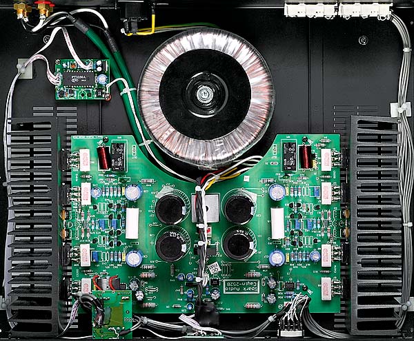

τα ηχεια θελουν watt , οσο πιο πολυ ισχυ τοσο περισσοτερο κελαηδανε. Ο μονος που θα τα οδηγησει σε αυτη την τιμη, που ειναι και η χαμηλοτερη της Ευρωπης για ενα μηχανημα που συνηθως εχω παιζει στο 1000ρικο, ειναι αυτος http://www.skroutz.gr/s/335362/Cayin-252B.html?keyphrase=cayin+252b
150 βατ στο καναλι, 750VA τροφοδοτικο, 30000μF πυκνωτες και 4 τρανζιστορ ανα καναλι, δεν υπαρχουν σε αυτη την τιμη

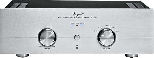

δεν μου φαινεται ασχημο σε συνδυασμο με τα specs του για τα 630 ευρα που κοστιζει.. Μετρημενο damping factor: 420
ασημι ειναι πιο ωραιος

χμμμ σαν να μου δειχνει οτι ερχεσαι στα λογια μου ...Για παραδειγμα λοιπον και σε σχεση με ενα κοντινα αντιστοιχο μηχανημα πχ τον CReek evo με την πρωτη ματια μπορει καποις να δει μια πρακτικη που εχει σταματησει εδω και χρονια να γινεται στα καλα μηχανηματα .
Τα σηματα των πηγων δεν ταξιδευουν ποτε με καλωδια απο την πισω μερια του μηχανηματος σε διακοπτη στην προσοψη .. ο λογος ειναι μαλλον πολυ απλος δεν θελουμε σηματα απο δυο ενεργες πηγες τοσο κοντα το ενα διπλα στο αλλο , δεν θελουμε πλεον απλους διακοτες της λοραιν να κανουν την μεταγωγη απο πηγη σε πηγη , και αν μη τι αλλο δεν θελουμε τα σηματα
των πηγων μας να γυρνανε μεσα στον ενισχυτη χυμα ...
Το crosstalk απο πηγη σε πηγη λυνεται ευκολα κρατωντας απλα ανοιχτη μονο μια πηγη καθε φορα αλλα απο καναλι σε καναλι ??? τι κανεις ?
εδω και χρονια οι κατασκευστες τοποθετουν τον διακοπτη κοντα στην πισω μερια και απλα βαζουν μια μηχανικη ντιζα για να φερουν το χειρισμο στο μπροστινο μερος η πιο απλα βαζουν τους μακραν καλυτερους επιλογεις με ρελεδες που δεν υποφερουν απο τετοια προβληματα ...
Δεν εχω λογους να πιστευω οτι ειναι κακο μηχανημα ...εχω την εντυπωση οτι μαλλον το αντιθετο σαν μηχανημα μπορει να ειναι πολυ καλο .... απλα ειναι μαλλον προχειρα φιαγμενο

Το μηχανημα ειναι κλασσικο εξω, και κυκλοφορει απο το 2003 το ιδιο, με μια διορθωση σε κανα 2 σημεια το 2009. Σεβαστη η αποψη ενος ανθρωπου που ξερει να διαβαζει ενα κυκλωμα. Χαιρομαι που αναφερθηκε το αντιπαραδειγμα του Creek Evo γιατι τον ειχα παλια στην κατοχη μου. Μπορει κατασκευαστικα να ειναι καλυτερος, αλλα ηχητικα ειναι πολυ πισω απο τον cayin, ειδικα στα σημεια που φαινονται οι επιλογες που εχουν να κανουν με την τροφοδοσια, και τα 4 τρανζιστορ εξοδου/καναλι. Ειναι πολυ πιο γεματος ενισχυτης κ ασυμπιεστος σε υψηλες σταθμες σε σχεση με τον creek που μετα απο καποιο σημειο το χαμηλο του κομπιαζε και μεσουψηλα αγριευε. Ο 252β ειναι πιο γλυκοηχος ενισχυτης, χωρις να υστερει σε περιγραφη κ δυναμικα. Επιπλεον ο Evo ειχε θεματα αξιοπιστιας...
