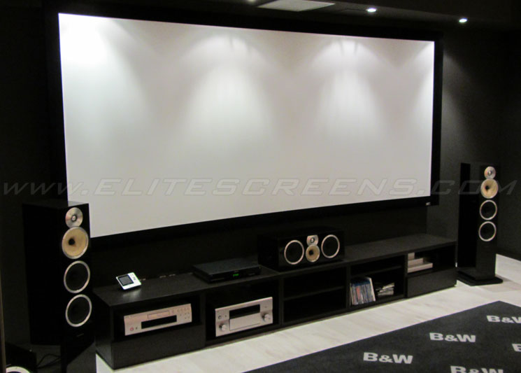

Περιπου τοσο ειναι και τα δικα μου και πριν βαλω τον προβολεα πιστευα οτι θα εχω προβλημα. Τελικα η οθονη ανοιγει σε ολο το διαθέσιμο πλάτος πανω απο τα ηχεια. Καθως ειμαι ξαπλα στον καναπε απεναντι μπορω να σου πω οτι με εχει βολεψει ετσι. Οταν καποια στιγμη δοκιμασα με πιο χαμηλα ηχεια δεν αποκομισα κατι καλυτερο στη θεαση, επειδη εχασα σε ηχο γυρισα παλι στα ψηλα δαπεδου που ειχα. Σιγουρα θα παιζει ρολο και η συνηθεια. Παντως θα προτεινα να δοκιμασεις ανοιγμα οθονης πανω απο τα ηχεια.
1.985
767
να βαλω την οθονη δλδ πανω απο το υψος του ηχειου?
τοσο ψηλα δε με βολευει στη θεαση...δεν ειμαι ξαπλα οταν βλεπω...

To κλασικό ύψος ηχείου που δημιουργεί πρόβλημα με την οθόνη. Ούτε 1,20-1,30 που να πεις τουλάχιστον "έχω ηχειάρα, τι να κάνω", ούτε 80 πόντους που να μπορέσεις να το χωρέσεις κάτω από την οθόνη.

ωστοσο οθονη, που να ψιλομπαινει με το στυλ τοποθετησης ηχειων κλπ κλπ στο χωρο μου, είδα μια όπως αυτή την Elite Lunette (πιο μικρή απ οτι της φωτο βεβαια)...
θα δω για τιμές και θα κανω και μια ερώτηξη στο καλιμπράτορα...

Τα ηχεία δεν είναι παρένθεση, γατί προδικάζουν (και καταδικάζουν) το τελικό αποτέλεσμα όσον αφορά το μέγεθος και το στήσιμο της οθόνης.
Λαμβάνοντας υπόψη τις ιδιομορφίες του χώρου και τις προτιμήσεις τις δικές σου, αυτό που θα ταίριαζε στην ουσία θα ήταν μια 80'' τηλεόραση, κανονική TV εννοώ και ούτε καν προβολέας, ώστε να χωρέσουν όλα τα ηχεία και τα σαμπ σε piano black με τη σειρά όπως θες να τα βάλεις και το αποτέλεσμα να είναι εντυπωσιακά αποστράπτον, κόντρα στον άσπρο τοίχο.
Τα καφάσια και οι μπερντέδες μακάρι να πετύχουν, αλλά και μόνο η σύλληψη της ιδέας έρχεται σε άμεση αντίθεση με τις απόψεις σου περί καλαισθησίας.
Κάπου δηλαδή φάσκεις και αντιφάσκεις. Καλό είναι βέβαια να τα θέλεις όλα, αλλά κατά την άποψή μου θυσιάζεις πολλά για να κερδίσεις λίγα.
Το "σαλονάτο" σύστημα δεν είναι αυτό που έχει στη σειρά αραδιασμένα ηχεία, σαμπ καλώδια και συσκευές, αλλά ακριβώς το αντίθετο.
Θέλεις να πεις ότι σαλονάτο δεν είναι αυτό (σε κλασική γραμμή)
ούτε αυτό σε πιο μοντέρνα γραμμή:
αλλά είναι αυτό;

όλες τις πιο πάνω φωτο που έβαλες, δεκτές (εκτός τη τελευταία)...:D
αλλά με τα ηχεια έξω και οχι εντιχοισμενα...σίγουρα, αμα υπάρχει χώρος, τοτε δεν αποτελει πρόβλημα το ηχειο έξω...
επίσης και αυτή που έβαλα εγώ, (μειον το επιπλο, με τα B&W και την οθόνη σε μικροτερη διασταση), θεωρώ οτι δεν απέχει πολύ απ αυτό που θέλω να κάνω εγώ...

Ναι, αλλά το θέμα είναι ότι δεν έχεις χώρο αριστερά, αυτό είναι το πρόβλημα. Κι με αυτό το δεδομένο ξεκίνησα τη συζήτηση για baffle wall, όχι από θέμα γούστου.
Με το καλοριφέρ + κάποια αναγκαστική απόσταση μέχρι το αριστερό ηχείο, μέχρι να ξεκινήσει το ορατό πλαίσιο της οθόνης, και με τον καναπέ ταυτόχρονα να είναι στημένος κι εκείνος αριστερά, το μέγεθος της οθόνης μειώνεται δραματικά.

Ε, αν μπορείς να πας και λίγο δεξιά τον καναπέ, δεν υπάρχει πρόβλημα, και 133" οθόνη 16:9 χωράει.
Το αριστερό ηχείο μπορεί να μπει μπροστά από το καλοριφέρ με κλίση προς τα εσένα. Δηλαδή όχι στην ευθεία του πίσω τοίχου. Έτσι το ηχείο δεν θα ενοχλεί το ορατό πλαίσιο ούτε γι' αυτόν που κάθεται αριστερά στον διθέσιο. Και ταυτόχρονα θα μπορεί να στηθεί η οθόνη με μόλις 10 εκ. απόσταση από τον αριστερό τοίχο. Και δεν θα χρειάζεται να αφαιρεθεί και το καλοριφέρ.
Να φανταστείς σε μένα η απόσταση είναι 3,30μ. τοίχο με τοίχο και χώρεσα έτσι 133'' οθόνη (3,11x1,80μ), με ορατό πλάτος οθόνης 2,99μ! Χωρίς να ενοχλούν τα 15ιντσα main.
