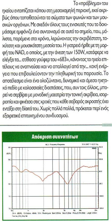

Το άρθρο έχει τίτλο αχ καταραμένο Φενγκ Σούι. Θα μπορούσε κάλλιστα να ονομάζεται "τι έχουν τα έρμα και ψοφάν" ή "ειδικός τύπος ή ειδικός ρύπος;".
Κάθισα χθες το βράδυ να ξεφυλλίσω το νέο τεύχος περιοδικού του "ειδικού τύπου" και κόντεψαν να μου πέσουν τα μαλλιά με αυτά που διάβασα. Για δείτε κι εσείς και πέστε μου έχω άδικο;
Μιλάμε λοιπόν για ένα ηχείο που συντονίζει και το οποίο μόλις του αλλάξαμε ενισχυτή σταμάτησε να συντονίζει!!!
Ο τύπος που έγραψε τέτοιο πράγμα θα πρέπει μάλλον να μην γνωρίζει ούτε το τι είναι ο συντονισμός ούτε το πως λειτουργεί ένα ηχείο. Στο τέλος φυσικά τα αποδίδει όλα στην "κακή ενέργεια" (αχ καταραμένο Φενγκ Σούι). Και φυσικά για του λόγου το αληθές μας πασάρει και ένα διάγραμμα με χαράδρες και βυθίσματα των 7dB τα οποία προφανώς είναι φυσιολογικά.
Όσον αναφορά την κακή ενέργεια προτείνω από εδώ και πέρα στους εγχώριους reviewers να καταφεύγουν σε υποχρεωτικό ξεμάτιασμα των συσκευών και ευχέλαιο του χώρου ακροάσεων πριν οποιασδήποτε ακρόασης. Δεν μπορούμε να το ρισκάρουμε με τόση "κακή ενέργεια" γύρω μας.
Όσο για το διάγραμμα δύο συμπεράσματα βγάζω Ή αυτός που έκανε τις ακροάσεις είναι κουφός ή αυτός που έκανε τις μετρήσεις δεν ξέρει να μετρά.

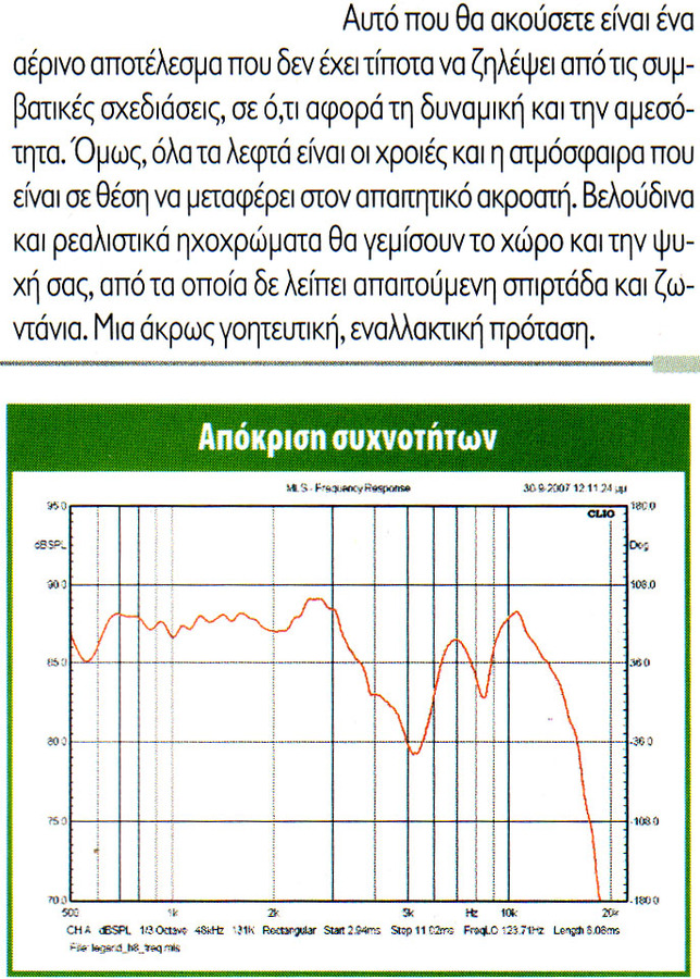

Φυσικά λίγες σελίδες πριν είχε ένα άλλο κρυμμένο "μαργαριτάρι".
Μιλάμε για μία full range σχεδίαση ηχείου με έναν ολιγόβατο ενισχυτή λυχνίας. Προσωπικά αποφεύγω τέτοιες συναναστροφές αλλά έχει πλάκα το πως ο reviewer προσπαθεί να μας πείσει...
"όλα τα λεφτά είναι οι χροιές και η ατμόσφαιρα" και τα "ρεαλιστικά ηχοχρώματα" . Αν δεις από κάτω το διάγραμμα της απόκρισης του ηχείου γεμίζεις ρεαλισμό. Πρακτικά από τα 10KHz και μετά έχεις ένα έντονο roll-off (bye-bye υψηλές) ενώ από τα 3KHz μέχρι και τα 10KHz έχουμε έντονα βυθίσματα που φτάνουν μέχρι και τα 10dB (bye bye υψηλομεσαίες).
Οπότε πάλι ή ο reviewer είναι κουφός ή αυτός που μετράει δεν ξέρει τι μετράει.

Φου-ρου μέχρι τα 3KHz. Μετά γίνεται φρου-φρού! :cool_11: :cool_11:
- Όταν λέει βελούδινα, εννοεί μήπως μουντά και ψόφια? :happy_8:
- Πάντως όταν λέει ρεαλιστικά, σίγουρα εννοεί για κάποιον 70άχρονο, τουλάχιστον... "happy_1"
