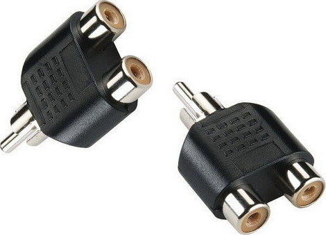

ΟΚ, κάτι έπιασα. Κάτι τέτοιο δεν θα σε βόλευε καλύτερα;
