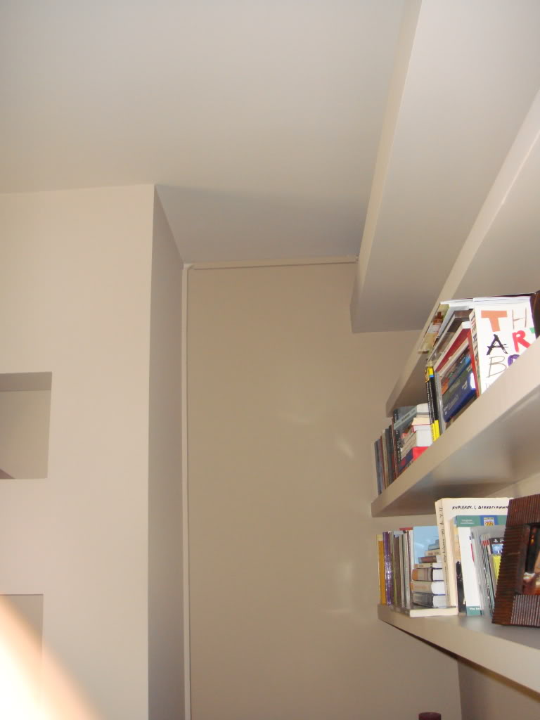

Μπορεις να βαλεις καναλι κ να το βαψεις στο χρωμα του τοιχου. θα σου στειλω φωτο αποψε

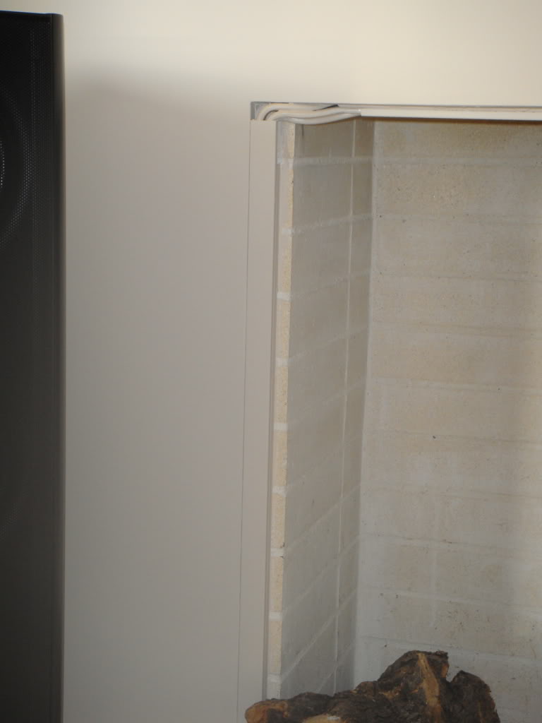

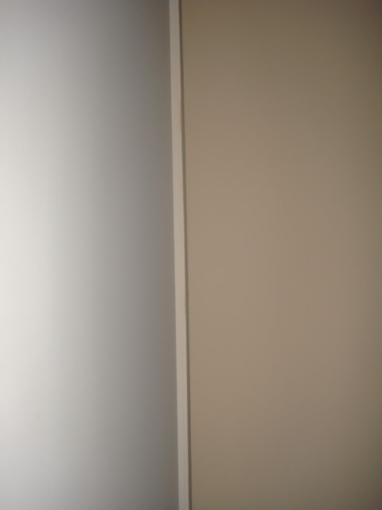

Στις φωτογραφίες εντοπίζω δύο σφάλματα:
1. Αυτό που κάνει το κανάλι «ορατό» δεν είναι το ίδιο το κανάλι αλλά οι σκιές που σχηματίζονται όταν αυτό φωτίζεται από διάφορες γωνίες. Στην πρώτη φωτογραφία χρειάζεσαι τριγωνικό κανάλι που να εφαρμόζει ακριβώς στην γωνία του τοίχου-δεν ξέρω αν υπάρχει. Αν δεν υπάρχει, ακόμα καλύτερα γιατί αφού περάσεις ΟΛΑ τα καλώδια τα καλύπτεις με λωρίδα γυψοσανίδας, και μετά το στοκάρισμα και βάψιμο είναι ΑΠΟΛΥΤΩΣ ΑΟΡΑΤΑ. (Αν δεν βρέξεις κ@λ@, δεν τρως ψάρι.) :126:
2. Δεν πρέπει τα καλώδια να περάσουν «μέσα» από το τζάκι - αν βλέπω καλά - γιατί η θερμοκρασία μπορεί να γίνει επικίνδυνα υψηλή. :121:
Καλή επιτυχία… :107:

thanx για τις φωτογραφίες, σωστό το τριγωνικό κανάλι αν και δεν ξέρω εάν θα είναι όμορφο σίγουρα όμως δεν θα φαίνονται οι σκιές! Αλήθεια στις γωνίες ψηλά που δεν υπάρχει κανάλι και φαίνονται τα καλώδια δεν υπάρχει τρόπος να καλύπτονται;

Aν δεν υπαρχει τριγωνικο καναλι (δεν γνωριζω ) μικρο το κακο.Τραβας το καναλι μεχρι τερμα , και το κοβεις.Κοβεις απλως και ενα κομματακι στο πλαι για να περασουν τα καλωδια. Ριχνεις λιγο στοκο-βαψιμο και δεν φαινεται τιποτα...
165
Τριγωνικο καναλι δεν υπαρχει. Στο σιγκεκριμενο σημειο μαλιστα δε φενεται καθολου κ ετσι δεν ενοχλει το ματι.
Οσο για το τζακι επισης δεν υπαρχει πριβλημα γιατι εχει αρκετο βαθος. Το εχω ετσι 2 χρονια τωρα και το τζακι το αναβουμε καθε βραδυ το χειμωνα.
Το καναλι ειναι η μια καλη λυση χωρις πολλα εξοδα, Ειδικα εαν το βαψεις και στο χρωμα του τοιχου ουτε που θα το καταλαβεις.

Στις πάνω γωνίες που φαίνονται τα καλώδια, εκεί υπάρχει τρόπος για να το καλύψεις;
165
Ναι. Εαν τραβιξω το καναλι μεχρι το ταβανι. Ειναι κ αυτο μεσα στη λιστα να γινει. αλλα να φανταστεις οταν το εκανα πριν 1 χρονο ηταν Κυριακη κ δεν ειχα αλλο καναλι... ετσι εμεινε...
Απο τη στιγμη που δεν εμποδιζει και δε γκρινιαζει η γυναικα δε με πειραζει. αλλα κατι μου λεει οτι σε καμια βδομαδα που θα εχω και αδεια που θα παει, θα το φτιαξω.
