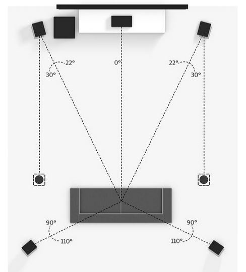

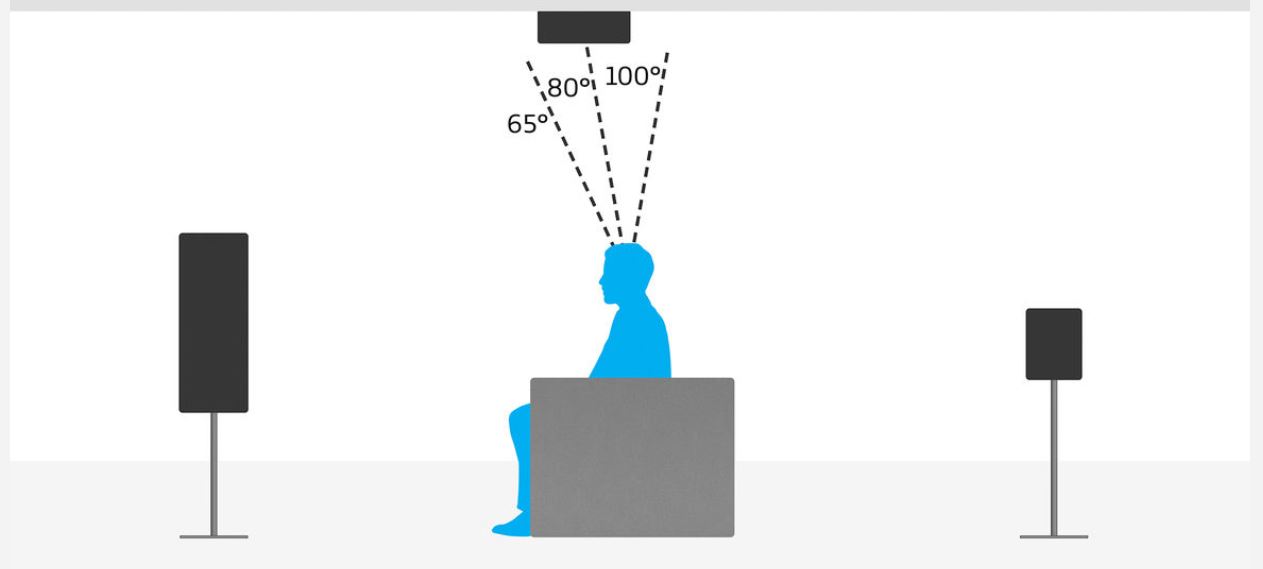

ψαχνοντας μια οικονομικη λύση για την εγκατασταση ατμοσ σκεφτομαι πλέον και τη λύση της οροφής με οτι γκρινια αυτό συνεπάγεται. Η ερωτηση είναι η εξής σε σύστημα 5.1.2 τα πλαινα είναι ακριβώς δίπλα στην ίδια ευθεία με τα μπροστινά αλλά και με τη θέση ακρόασης. Αν βάλω στην οροφή τα ατμος θα μπουν ακριβώς πάνω από τα surround ή στη μέση του χωρου αναμεσα στα μπροστινά και τη θεση ακρόασης?

Τα surround μπορούν να είναι από 90 μοίρες (στην ίδια ευθεία με τη θέση ακρόασης) έως 110 μοίρες.
Τα οροφής στις παρακάτω εναλλακτικές:
