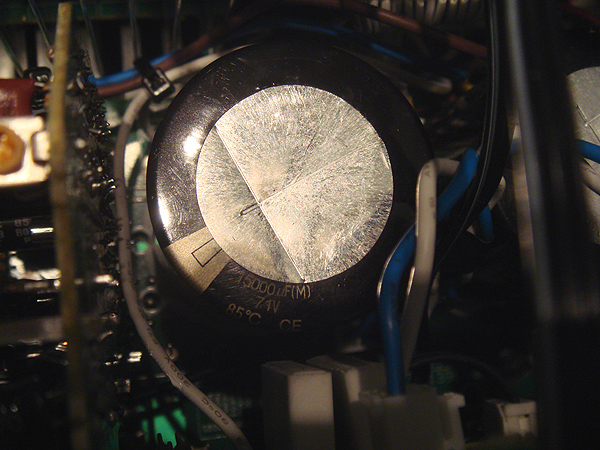

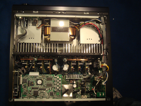

Aν αυτός είναι ο Rotel στον οποίο αναφέρεσαι, τότε ο Onkyo...
(2x15.000 = 30.000 μf - τουλάχιστον αυτό βλέπω εγώ)
areadvd.de
...δεν μπορεί να σταθεί δίπλα του από άποψη ισχύος.
Μην σε παρασύρουν οι αριθμοί που δημοσιεύει η Onkyo (και αφορούν την οδήγηση ενός μόνο ηχείου).
Tα αποθέματα ισχύος των δύο ενισχυτών δεν μπορούν να συγκριθούν.
