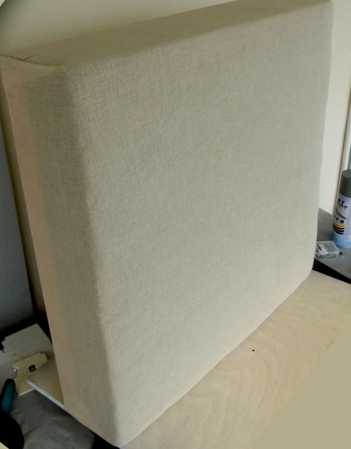

Aν είναι κολλητά ο καναπές μην σκέφτεσαι διάχυση... απορρόφηση είναι καλύτερα. Φτιάξε παχιά πάνελ, τουλάχιστον 12-15 εκ., μόνος σου και ντύσε τα με ότι ύφασμα, σχέδιο κλπ θέλεις...
Κοίτα πχ τα δικά μου που είναι απλά επειδή μπήκαν ταβάνι...
Και μπορείς αν θες να κάνεις και ωραία ξύλινα πλαίσια κλπ...ότι σου ρθει....;)
Μπράβο ναι κοίτα ωραία σχεδιάκια που μπορείς να βάλεις όπως ο Σωκράτης, απλά καλό είναι να τα κάνεις πιο παχιά.
2.412
2.566
Α, αν ακολουθήσεις αυτόν τον δρόμο, χρησιμοποίησε πετροβάμβακα πυκνότητας μαξ 50kg (αν μπορείς και 30 αλλά είναι λίγο fluffy) γιατί έχει την κατάλληλη ροή αντίστασης αέρα κι αν σε παίρνει δώσε του και 5 εκ. απόσταση από τον τοίχο. Αυτά.

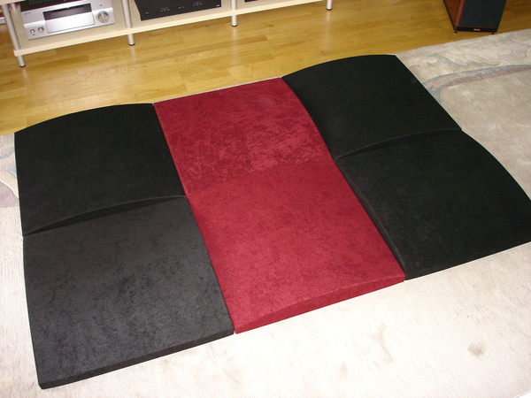

Τα λεγόμενα poly's (πολυκυλινδρικοί διαχύτες) είναι όμορφα εμφανισιακά και τα πιο εύκολα να φτιαχτούν, μιας που το μόνο που χρειάζεσαι είναι μια πλάκα κόντρα πλακέ και 2 μακριά πηχάκια στο επιθυμητό ύψος. Σημαντικό το ότι κάνουν από μόνα τους απορρόφηση χαμηλά λόγω της διαφραγματικής δράσης τους,ανάλογα με το βάθος τους, το πάχος τους και του τυχόν απορροφητικού υλικού που τα έχεις γεμίσει, το οποίο πλαταίνει το εύρος της απορρόφησης, ενώ και από διάχυση καλά τα πάνε, αφού αν τους φτιάξεις σωστά ανακλούν τον ήχο σε τόξο 120 μοιρών. Απλά θέλουν και αυτά το μέγεθός τους, αφού αυτό πρέπει να είναι συγκρίσιμο με το μήκος κύματος που ενδιαφέρει. Πχ. τα 800hz έχουν μήκος κύματος 43εκ, άλλα τα 80hz έχουν 4,3μ άρα ένα poly με τόξο βάσης 1μ θα είναι αποτελεσματικό στη διάχυση στα 800 αλλά όχι στα 80. Επίσης αν φτιάξεις τέτοια, μην φτιάξεις πολλά ίδια, παρόλο που ίσως είναι πιο ωραίο αισθητικά. Γενικά έχε στο νου σου ότι η τυχαιότητα πρέπει να χαρακτηρίζει τα στοιχεία διάχυσης. O σωστός τρόπος που προτείνεται στη βιβλιογραφία είναι να φτιάξεις διάφορα με τόξα βάσης από 60εκ.-160εκ. και με βάθη από 20-50εκ. αλλά μην τα κολλήσεις μεταξύ τους, άσε μια απόσταση.
Τέλος, πρέπει να γνωρίζεις ότι τα poly's κάνουν μόνο φασματική διάχυση. Έτσι είναι η φύση τους.
2.412
2.566
Χρειάζεται κάποια απόσταση μεταξύ τους καλύτερα, αυτός τα χει κολλήσει. Αλλά ναι, σωστά έχει επιλέξει διαφορετικά μεγέθη και βάθη.
