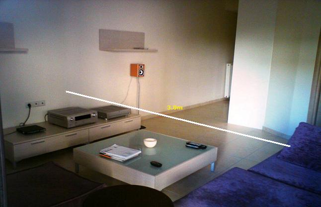

μετά απο μια σχετικά μακριά διακοπή λόγο διαφόρων καταστάσεων ξεκινάω πάλι να "στήνω" σταδιακά το σύστημά μου....παρακαλώ για τις συμβουλές σας...ο χώρος μου είναι αυτός:

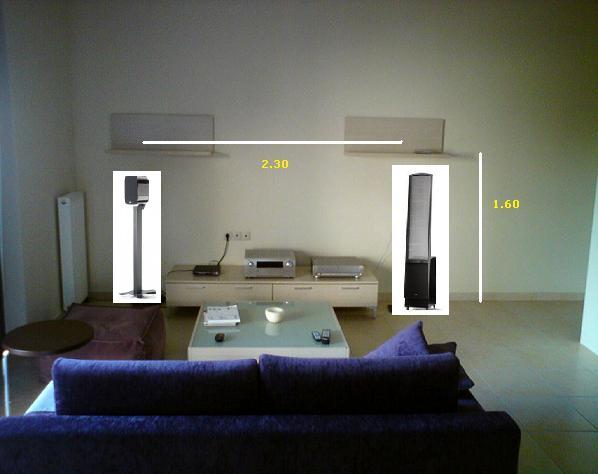

Με βάση τις διαστάσεις αυτές λέω να πάω σε μια οθόνη γύρω στις 90 ίντσες και να παραγγείλω μια απο αυτές τις αναδιπλούμενες μιας και ο χώρος δεν είναι αποκλειστικός για home cinema και δε γίνεται για κλασική fixed (DesignScreen Studio Model 170cm - 1.1 Gain, matt white surface, viewing angle 170°, 3D ready ). Τα ραφάκια θα αφαιρεθούν. Σε τι ύψος θα πρέπει να μπει?
Ο projectoρας είναι ο Χ3..Λέτε να μην έχω καλό αποτέλεσμα?
Στη 2η φώτο παίζω μεταξύ αυτών των ηχείων...Electromotion ή Monitor Apex...
Πιο καλό ηχείο το ένα...πιο εύκολο στην τοποθέτηση το άλλο...στη περίπτωση Apex μπορώ να προσθέσω εύκολα περισσότερα και να φτάσω σε 9.2 σύστημα μιας και ο ενισχυτής είναι ο 4311 ο οποίος θα λειτουργεί ως προενισχυτής, με τελικό τον Parasound a52...τι λέτε και εσεις?
Ο χώρος είναι γύρω στα 25 m2 και παίζει ήδη με 2 γούφερ PV1. τα οποία έχω δεξιά αριστερά απο τον καναπέ στο πλάι...θα χω καλύτερο αποτέλεσμα αν το ένα πάει μπροστά στα ηχεία και το άλλο πίσω και αντιδιαμετρικά?...προσπαθώ ακόμα να βγάλω άκρη με το ΧΤ32 του Denon.
Οποιαδήποτε συμβουλή καλοδεχούμενη...ευχαριστώ!

To ύφος της οθόνης καλό είναι να βρίσκεται στους περίπου 70-80 πόντους απ το πάτωμα.
Πάντως λίγες οι 90''.
Ο x3 μπορεί να βγάλει καμιά 100'' από τα 3μ:
http://www.projectorcentral.com/JVC-DLA-X3BE-projection-calculator-pro.htm
ή και ακόμα μεγαλύτερη εικόνα αν μπορεί να μπεί ακόμα πιό μακρία.
Στα 4μ και παίζοντας λίγο με το zoom του μπορεί άνετα να σου δώσει 110'' με επαρκέστατη φωτεινότητα.
Και επειδή έχεις τοίχο πολύ κοντά στα πλαϊνά την οθόνης προτίμησε γκρί πανί για να αποφύγεις την διαροή φωτός και τις ανακλάσεις.Εντάξει,έχει πιό μικρό sweetspot(ιδανική θέση θέασης) αλλά απ ότι βλέπω δεν έχεις και μεγάλο έυρος θέσεων ή χώρο για πολλαπλούς θεατές.
Όσον αφορά τα ηχεία.
Λιγότερο πρέπει να σ ανησυχεί η τοποθέτηση των ML και περισσότερο η συμπεριφορά τους ως φορτίο.Ναι μεν καλοδεχούμενος ο τελικός αλλά..το πάνελ είναι πάνελ και στις υψηλές συχνότητες πέφτει πολύ χαμηλά απο θέμα αντίστασης.
Βέβαια τα υπόλοιπα της σειράς Electromotion (κεντρικό-περιφεριακά) πρέπει να σκοτώνουν.
Πάντως η κίνηση σε 9κάναλο νομίζω ότι θα είναι περιτή.Και με 7 κανάλια καλυμμένος θα είσαι.
Αν θές να κανιβαλίζεις απο εντάσεις τα Monitor Audio είναι πιό ασφαλής επιλογή.
Με τα sub μόνο κατόπιν πειραματισμού θα καταλλήξεις.

ευχαριστώ για τις συμβουλές...παλιότερα μετά απο συμβουλές εδώ πάλι, είχα κατα κάποιο τρόπο κλειδώσει σε Stewart οθόνη αλλά απρόοπτες καταστάσεις δε μου επιτρέπουν να πάω τόσο ψηλά...επίσης ο χώρος δεν είναι αυτόνομος όπως είπα..θα προτιμήσω τη λύση της αναδιπλούμενης και ελπίζω η πατέντα να δουλεύει..θα μπω να δω αν βγάζει σε γκρι πανί...
λες να μην τα σηκώσει ο Parasound τα ML?...αυτό που με προβληματίζει είναι το sweet spot των ML..μην κουνηθώ δεξιά αριστερά απο τη κύρια θέση και χάσω τη μιση πληροφορία....και βέβαια η μέτρηση με το XT32 είναι πιο μπελαλίδικη...είχα δει ένα site που ποσταρε ο argi για μέτρηση με το οντισι και ψιλο χαθηκε η μπάλα....αλλά απο ήχο σίγουρα θα ναι καλύτερα μια πεντάδα ML...εντάσεις, ναι τις θέλουμε αλλά δε το τραβάω....
ερώτηση...ο χώρος είναι ενιαίος....ο x3 δε θα ταβανωθεί...η απόσταση του απο το πανί θα ναι άνετα 4.5 μέτρα....θα κάτσει σε ένα ραφάκι με ύψος 1.96...αν η οθόνη όπως λες πρέπει να μπει στους 80 πόντους (να υποθέσω η απόσταση αυτή είναι απο το κέντρο της), τότε ο προβολέας θα πρέπει με κάποιο τρόπο να κοιτάει λοξά προς τα κάτω...πρόβλημα αυτό...θα πρέπει να φτιάξω κάτι σταθερό μη μας φύγει γιατί είναι και θηρίο...
Όχι, η κάτω πλευρά της οθόνης πρέπει να απέχει από το πάτωμα περί τους 80 πόντους.

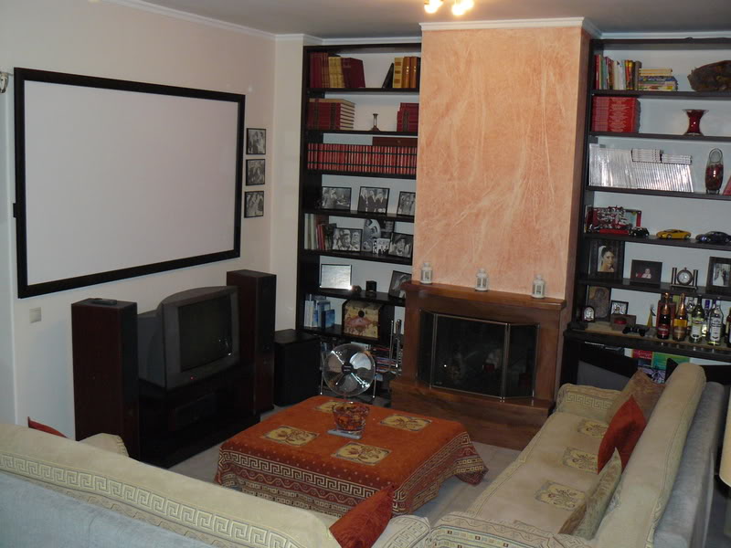

Δες πως ήταν στην αρχή το ανοιγόμενο
και επειδή μου έσπασαν τα νεύρα με τις ζάρες (παρόλο που δεν το έκλεινα μετά τις ταινίες) πέρασα σε αυτό:
Δε νομίζω να χαλάει την αισθητική του έτερού σου ήμισυ κάτι τέτοιο, ε?
