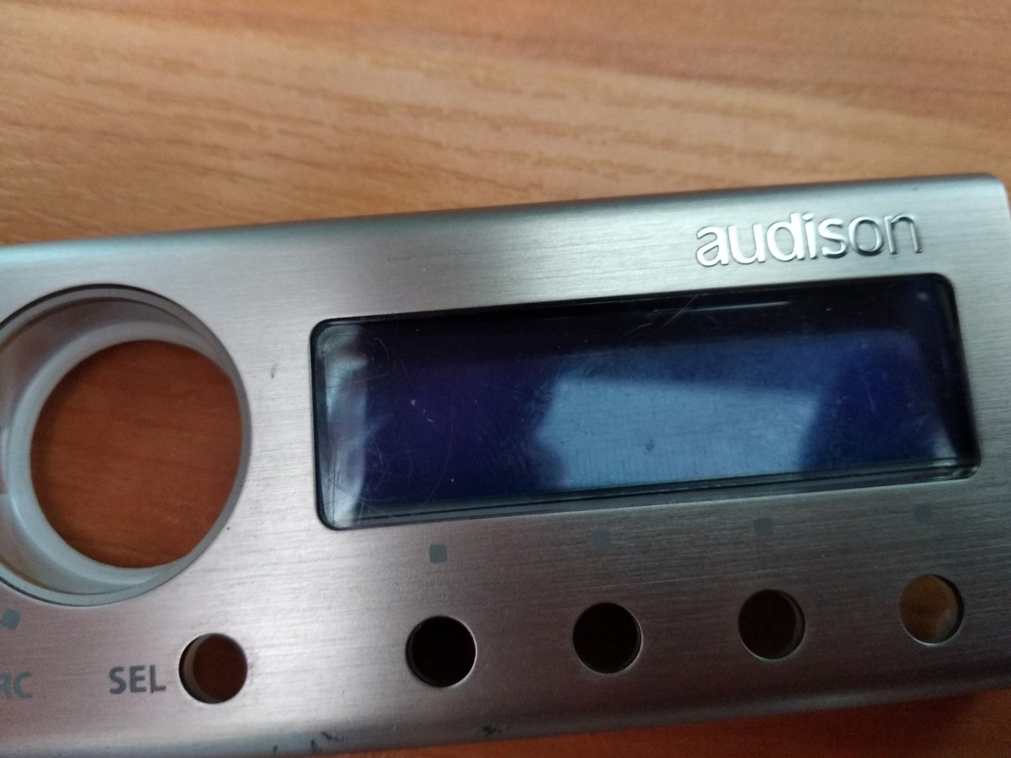

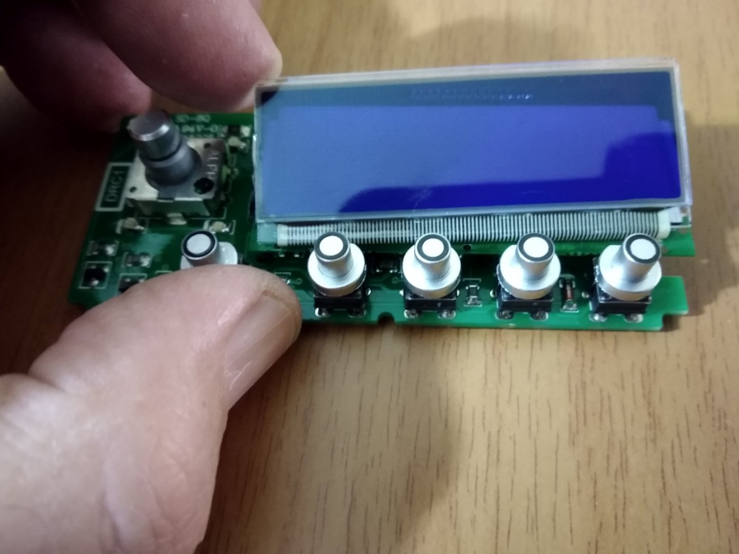

καλησπέρα σας, έχω ένα audison drc με το γνωστό πρόβλημα στην οθόνη του. θα ήθελα την γνώμη σας, εάν μπορεί να επιδιορθωθεί ή ακόμα καλύτερα που μπορώ να βρω πλακέτα οθόνης. δοκίμασα να την περάσω με πίεση και ελάχιστη ζέστη αλλά τίποτα.
η πλακέτα γράφει pc-001 94v-0 , cbc016002ci00-01 είναι 16χ2 σε μπλε φόντο με άσπρα γράμματα. και διαστάσεις 59.09 χ 29.04 ο μόνες που βρίσκω να ταιριάζουν ειναι αυτες και έχει 15 pin. η μόνη που βρήκα να ταιριάζει ειναι αυτή https://gr.rsdelivers.com/product/e...-mc1602x-syl-alphanumeric-lcd-display/7435769 αλλά ειναι σε πράσινο κίτρινο χρώμα ενώ εγω ψάχνω σε μπλε άσπρο. κάθε βοήθεια ευπρόσδεκτη

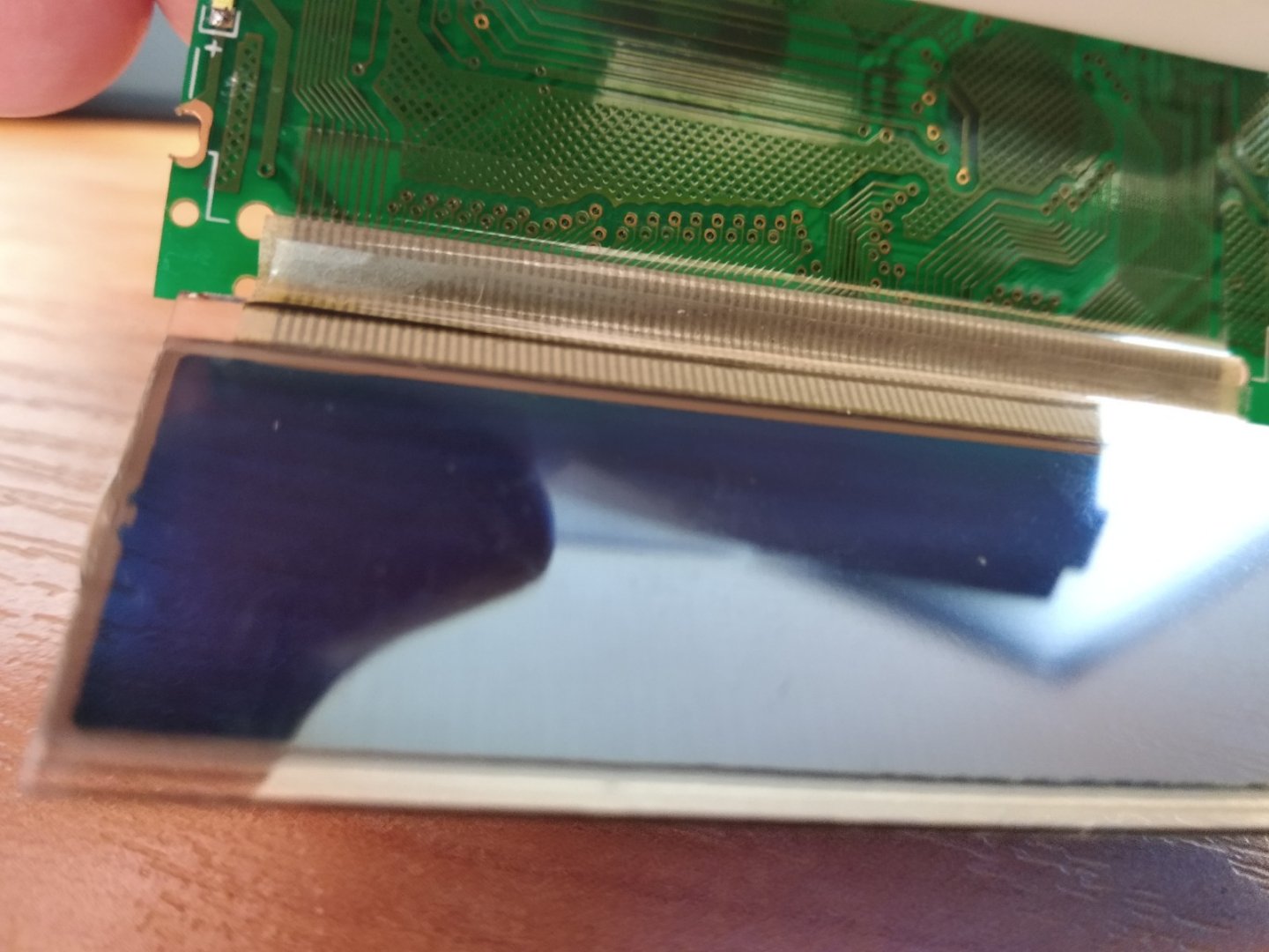

το έκανα και απο τις 2 πλευρες (βυσμα και οθονη) αλλά δεν είχε αποτέλεσμα. το πρόβλημα σε όλες αυτές τις οθόνες , είναι η επαφή του lcd που ειναι αυτοκόλλητο και όχι κολλημένο (το έχω περάσει ήδη μια φορά με κολλητήρι αέρα αλλά τίποτα). για αυτο΄και είπα μπας και κάποιος το ξανα αντιμετώπισε και βρήκε μονον το lcd
