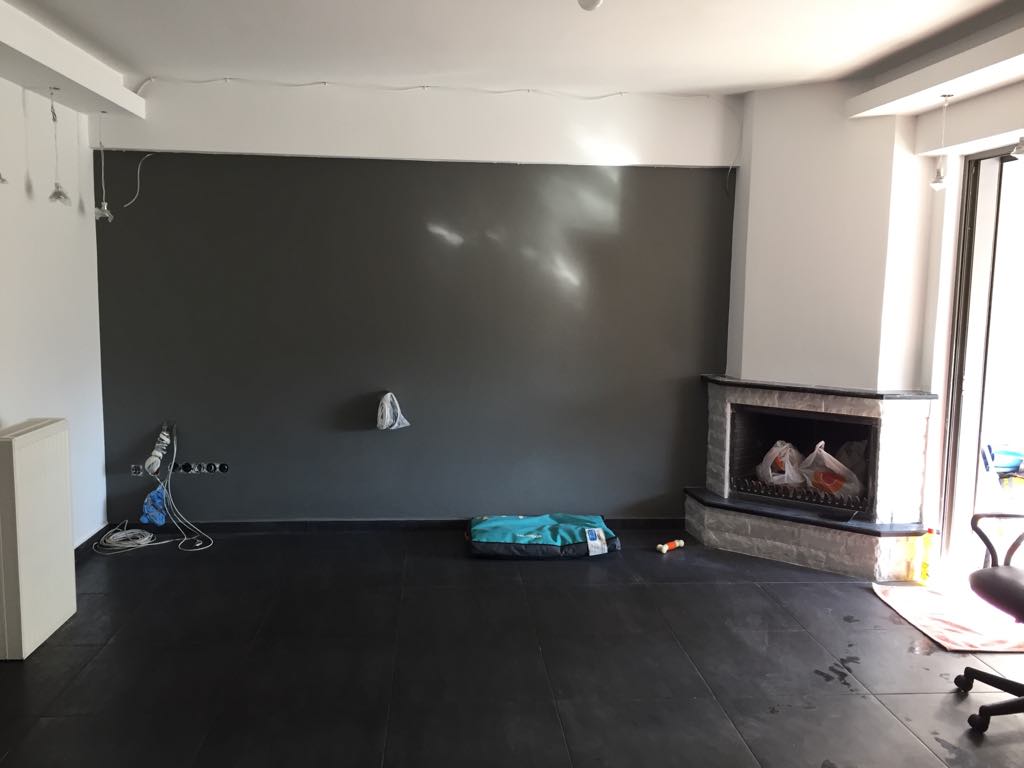

δηλαδη η συμβολη σας ειναι να παρω καλυτερα Revel Concerta2 S16 ?
Εχω περαση ολα τα καλοδια μεσα από τοιχους, η τοποθέτηση των ηχείον θα γινει οπως φαινεται στις φωτογραφιες

Σάχλα. :D
Δεν ξέρω αν έχει καταλάβει πού πρέπει να εγκατασταθούν τα Atmos.
Στον τοίχο θέλει να τα τοποθετήσει.
