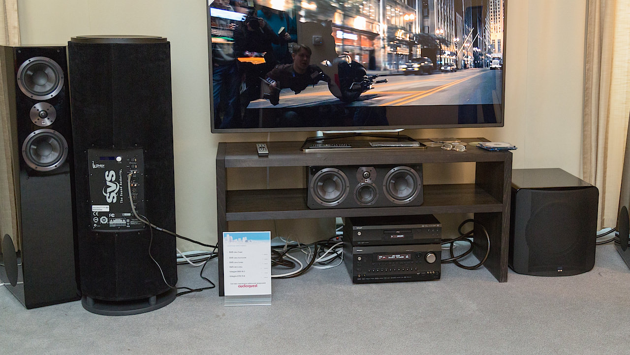

ποια η αποψη σας για τα κυλινδρικα subwoofers?
Προσωπικά έχω διαβάσει πάρα πολύ θετικά σχόλια και το σκεφτόμουν γιατί δεν είχα συνειδητοποιήσει τον όγκο τους...όταν έτυχε και είδα φωτό πλάι με ηχεία δαπέδου έπαθα ΣΟΚ:o:o:o και έδωσα άκυρο πανηγυρικό...:banned:
δεν παίζει ποτέ να κατορθώσω να βάλω κάτι τέτοιο σε σαλόνι μου, ακόμα και με καμουφλάζ σεμεδάκι-ανθοδοχείο-γλάστρα-λαμπατέρ-σκαλιστό δικέφαλο της αρχιεπισκοπής κλπ :roflmao::roflmao::roflmao::roflmao::roflmao:
χαχαχα
γιατι τετοιο μισος? τοσο χαλια φαινονται?
ρωταω πιο πολυ για ποιοτητα ηχου για αυτους με δυσκολια στον χωρο

Μίσος όχι,απλά είναι λες και έχεις ένα τμήμα του αγωγού ΤΑΡ στο σαλόνι σου...
δες γκουμούτσα!!! Χάνεται η έννοια των Front με κάτι τέτοιο...
περί ορέξεως φυσικά πάντα...ο καθείς με το γούστο του.;)

χαχαχα οντως, σαν αγωγος .
τα ειχα για πιο compact-συμμαζεμενα, λαθος εκανα, χαχαχα
