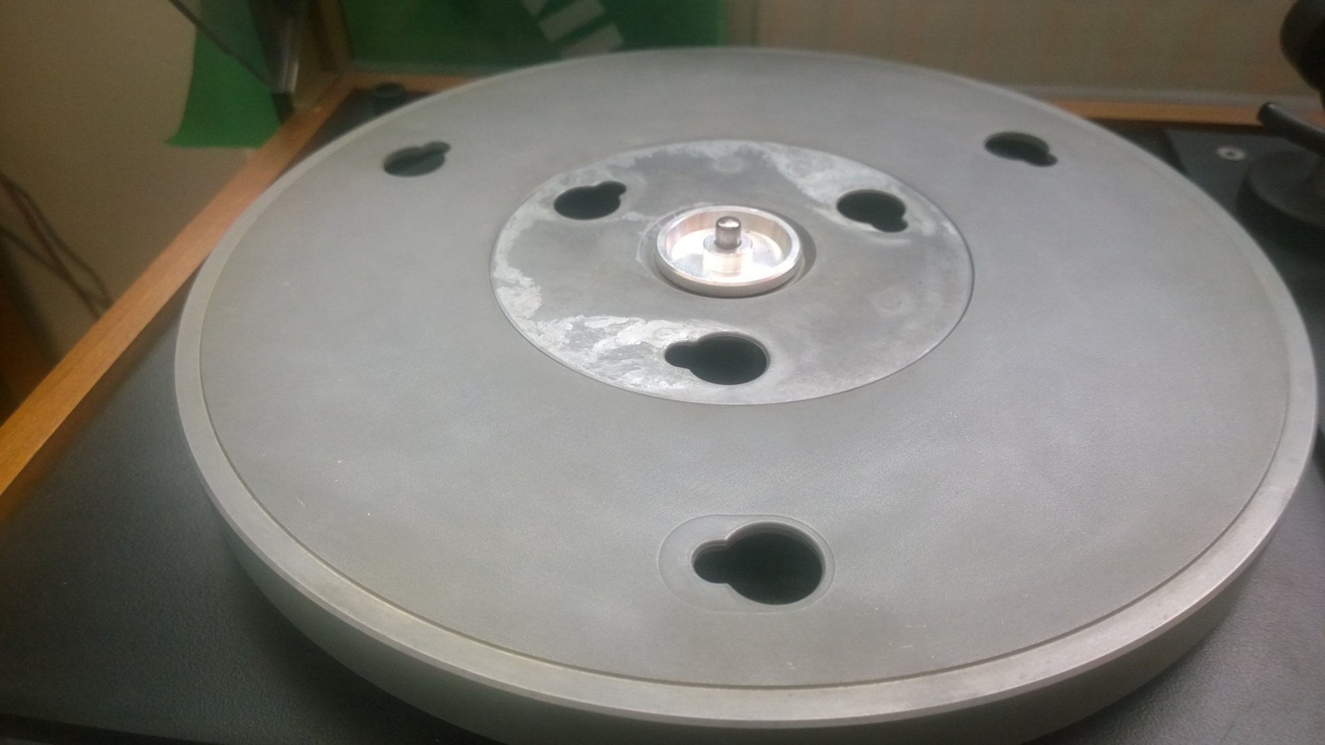

και κατι που παρατηρησα μετα απο 4 βινυλια που ακουσα.
παρολο που ο ηχος ειναι σουπερ, μπομπατος, ειδα πως το πλατερ ανεβοκατεβαινει καθως γυρνα. νομιζεις πως ο δισκος ειναι στραβος, αλλα δεν ειναι...το απ εντ νταουν που κανει, ειναι σε ενα ουσιαστικα σημειο καθως γυρναει, και ειναι περιπου ενα αντε εναμιση εκατοστο. επισης αμα σηκωσω το πλατερ, βλεπω λιγα μαυρα υπολειματα κατω απο το μπελτ και γυρω απο εκει που ειναι τυλιγμενο. το πικαπ πιανει στροφες σε λιγοτερο απο 5 δευτερολεπτα βεβαια. ποια ειναι η γνωμη σας? θελει σερβις να του αλλαξουν λαδακια πχ? και το πανω κατω παιζει να ειναι κατι απλο απο καμια χαζοβιδουλα - βασουλα κτλ? επισης αν και δεν με απασχολει ιδιαιτερα, το φως απο το στροβοσκοπιο που αχνοφαινεται, μπορει να φτιαξει με μια αλλαγη λαμπιτσας? παιζει κατι τετοιο??
τα ρωταω ολα αυτα τα χαζα, καταρχας για να δω αν πρεπει να παω για σερβις ή μπορω να το αποφυγω. (ξεπαραδιαστηκα κιολας). αλλωστε ηχητικα ειναι κατι παραπανω απο τελειο. και ισως το πανω κατω να ειναι χαρακτηριστικο πολλων πικαπ οποτε να μην παιζει προβλημα. οποια συμβουλη, δεκτη. σας ευχαριστω. (δεν με βλεπω να κοιμαμαι αποψε, ολο βινυλια θα ακουω)

Ta platter της Thorens ειναι ζυγισμενα.Καπου στο πλατω και υποπλατω συνηθως υπαρχουν σημαδια που πρεπει να ευθυγραμιστουν .
Τα μαυρα υπολοιματα μπορεις να τα καθαρισεις με λιγο οινοπνευμα οπως και τον ιμαντα.

αρα μιλαμε για επισκευασιμο και ασημαντο πραγμα λογικα. ευχαριστω παααααρα πολυ. ξεαγχωθηκα. αν υπαρχει καποιο σημαντικο θρεντ στο φορουμ (γιατι δεν βρισκω) οσον αφορα τη σωστη διαδικασια που παιζουμε βινυλιο και κανας οδηγος για αρχαριος στο σπορ κτλ κτλ παρακαλω πειτε μου. ναστε ολοι καλα. σημερα ειναι μαι ωραια μερα!!!

Οσον αφορα το πλατω δεν νομιζω να υπαρχει καποια βλαβη για να χρειαζεται επισκευη,απλα να βρεις τα σημαδια στην πανω πλευρα του πλατω & υποπλατω και να τα ευθυγραμισεις.Μπορει να ειναι και μια γραμμη με μαρκαδορο,ψαξε το

φιλε σε ευχαριστω παααααρα πολυ. εκανα ευθυγραμμιση με τις τρυπουλες οσο καλυτερα μπορουσα και οντως τωρα δεν παιζει ή αν παιζει ειναι κατα ενα δεκατο του χιλιοστου. αυτο που ειδα ομως ειναι πως το χαλακι παιζει. σε ενα σημειο δεν καθεται καλα και ανεβαινει. αυτο το δημιουργει το προβλημα. οποτε ερωτηση. ποσο καλο ειναι το μαμα χαλακι του πικαπ?δεν εχω διαθεση να αρχισω να πεταω λεφτα. αλλα υπαρχει καποιο εναλλακτικο χαλακι (φτηνο) που να κανει εφαμιλλη δουλεια, ή ακομα καλυτερα καποιος τροπος να ισιωσω το υπαρχον χαλακι? προσπαθησα λιγο με το χερι, βελτιωθηκε αλλα οχι τελειως. (εχω την εντυπωση πως το θεμα με τα χαλακια ειναι σε μεγαλο βαθμο μαρκετινιστικο και γιαυτο ρωταω, μην δωσω λεφτα χωρις λογο). σας ευχαριστω

κριμα που δεν μπορω να κανω επεξεργασια. ψαχνω να βρω τι διαστασεις πρεπει να εχει ενα χαλακι για thorens 126 mkii αλλα δεν βρισκω τιποτα (να το ξερω για ναμαι ετοιμος αν χρειαστει, και το συνιστατε και εσεις, να παρω). ξερει κανενας να με βοηθησει? ρωταω γιατι δεν θελω να μπλεξω με αλλαγη στο vta μιας και το πικαπ ειναι ρυθμισμενο και δεν θελω να τα πειραξω αυτα τα μαραφετια. να σηκωνω βραχιονες κτλ κτλ. οποτε, αν αλλαξω χαλακι ναναι στο ιδιο παχος οποτε ναμαι κομπλε. ευχαριστω!

Εάν το πλατώ δεν είναι στραβό κι απλώς παίζει το ματ, έχει καλώς. Άλλωστε, αυτό το ματ είναι τόσο παλιό που θα έχει σκληρύνει από την πολυκαιρία. Στην αγορά θα βρεις δεκάδες ματ, συνήθως από τσόχα ή φελλό, αλλά προτείνω να μην πάρεις τέτοιου είδους. Ψάξε να βρεις λαστιχένιο ματ, σαν αυτό που έχει το Technics 1200MKII από το εργοστάσιο, ή ακόμα καλύτερα αυτό ακριβώς το ανταλλακτικό, το εργοστασιακό ματ που φορούσε το SL1200MKII. (Όχι τσόχα, φελλούς και τέτοιες μ@λακίες)...
Επίσης, το καλύτερο υλικό για ματ στο πλατώ του πικάπ είναι το νεοπρέν. Είναι πιο μαλακό από το σύνηθες λάστιχο από το οποίο φτιάχνουν ματ για πικάπ, και εξόχως αντιολισθητικό. Απ' αυτό το υλικό είναι πρεσσαρισμένα διάφορα πατάκια μπάνιου. Αν βρεις κάποιο με λείες επιφάνειες ή σαγρέ, και λεπτό (3-4mm πάχος), πάρε ένα τέτοιο πατάκι και κόψε το στις διαστάσεις του πλατώ (30cm διάμετρος).

κυριε κωστα σας ευχαριστω πολυ. οριτζιναλ πατακι του Technics 1200MKII βρηκα πως ειναι το rgs0008. σε αυτη την αγγελια βεβαια γραφει πως ειναι για μκ5 και μκ6 (φανταζομαι ομως πως κανει και για πιο παλια. οποτε θα το χτυπησω αμεσα. (τα χερια μου δεν πιανουν οποτε δεν ειμαι για να κοβω πατακια χεχε). αν παρω αυτο το χαλακι, δεν χρειαζεται ρυθμιση το Vta στο πικαπ μου σωστα? σας ευχαριστω παααρα πολυ. ξεαγχωθηκα. να ειστε καλα. υποσχομαι να μην ζαλισω αλλο το φορουμ με noob ερωτησεις. θα αρχισω να διαβαζω οτι θρεντ υπαρχει για πικαπ. να ειστε καλα. ολοι σας

τελικα μετα απο ψαξιμο, ο κωδικος ο σωστος μαλλον ειναι
RGS0010A. αν καποιος μπορει να το επιβεβαιωσει... ευχαριστω
