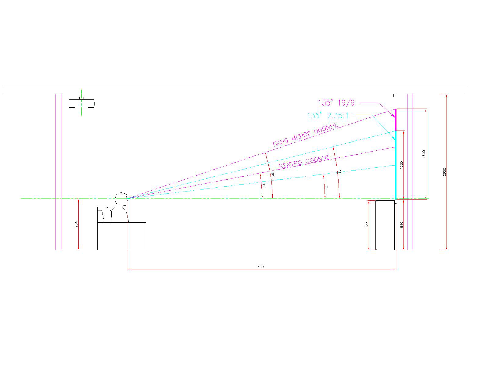

Για να μιλάμε με στοιχεία στην περίπτωση σου υπολόγισα τις μοίρες θέασης για τις 135" και βγαίνουν όπως παρακάτω:
Στις 2.35:1 νομίζω ότι είναι σχετικά καλά. Στις 16/9 όχι.
Σε ρώτησα για τις 16/9 ταινίες που βλέπεις γιατί εγώ στην θέση σου θα θυσίαζα την 1 στις 10 16/9 ταινίες για την μεγαλύτερη οθόνη
