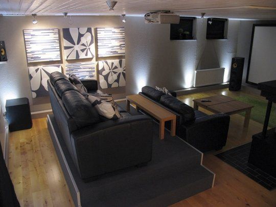

Τι να.κανω;.να.τον βάλω μεστη μέση του τοιχου;
Ο οποίος τοιχος σκοπευα να.εχει επενδυση τουβλάκι με ένα ωραιο πινακα στη.μεση...
Ο οποίος τοίχος σκόπευα να έχει επένδυση τουβλάκι, με έναν ωραίο βιντεοπροβολέα στη μέση... :D
Να επερνά βάση οροφής ή οποία.να.κατεβαινει χαμηλά ή θα ήταν.ασχημο
Δε ξέρω πείτε καμιά ιδέα
