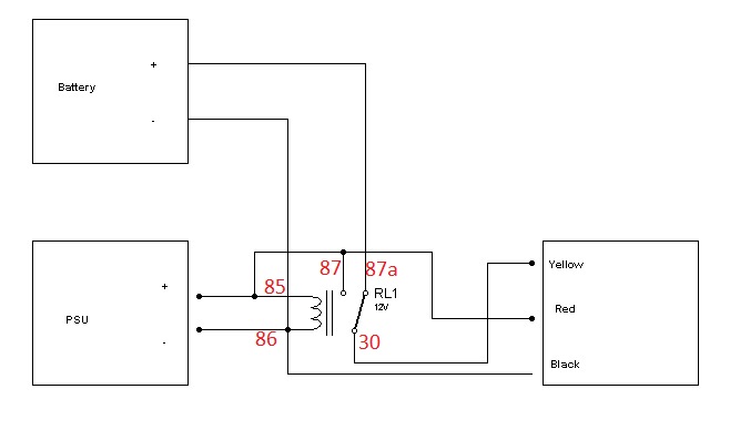

Καλησπερα ευχαριστω πολυ για την απαντηση σου μαλλον θα κανω το 1 επισης βρηκα και αυτο το κυκλωμα Λετε να κανει η οχι??

ναι κανει αλλα θα προτιμουσα να βαλεις την μπαταρια μονιμα στο κιτρινο και οχι στο 87α, θα παιζει και σαν σταθεροποιητης στο παλμοτροφοδοτικο σου
όχι
1 θα σου ξεσυνδέει το κίτρινο όταν ανάβει το τροφοδοτικό
2 δε θα φορτίζει η μπαταρία

την μπαταρια θα την φορτιζω με εξωτερικο φορτιστη οταν θα οπλιζει το ρελε το κιτρινο θα συνδεεται με το κοκκινο και οταν ξεοπλιζει το ρελε το κιτρινο θα περνει μονιμα ρευμα απο την μπαταρια

δεν χανει μνημες στο χρονο της οπλισης , δοκιμασμενο.
για να χασει μνημες (αναλογα τη συσκευη) θελει τουλαχιστον ενα μεγαλο κλασμα δευτερολεπτου (πχ μισο) και σε μερικες περιπτωσεις αρκετα δευτερολεπτα.
αλλα συμφωνω οτι δεν ειναι καλη λυση
