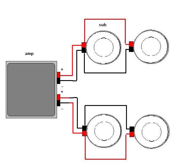

Oι εξόδοι που έχει ο ενισχυτής σου είναι σημάτος στάθμης(line out) και όχι ισχύος.
Οι ακροδέκτες που έχει το sub χρησιμοποιούνται όταν θες να συνδέσεις το sub ανάμεσα στα ηχεία και στις εξόδους των ηχείων που έχει ο ενισχυτής.Για να έχουν όμως ισχύ τα ηχεία θα πρέπει να υπάρχει και ένα ενισχυτικό στάδιο(στην περίπτωση σου ένας 2κάναλος τελiκός ενισχυτής) ο οποίος θα μπεί ανάμεσα στο sub και τον pioneer ή ανάμεσα στο sub και τα πίσω ηχεία(ανάλογα με την σύνδεση που θα κάνεις).
Οι εξόδοι αυτοί που αναφέρεις χρησιμεύουν στην εξής περίπτωση:
Συνδέεις τις μπόρνες των ηχείων που υπάρχουν στο ενισχυτικό στάδιο πάνω στο input.Απ το output πας καλώδια στα ηχεία.
Αυτό γίνεται γιατί ο ενισχυτής που έχει μέσα το sub χρησιμοποιείται μόνο για το μεγάφωνο του.
