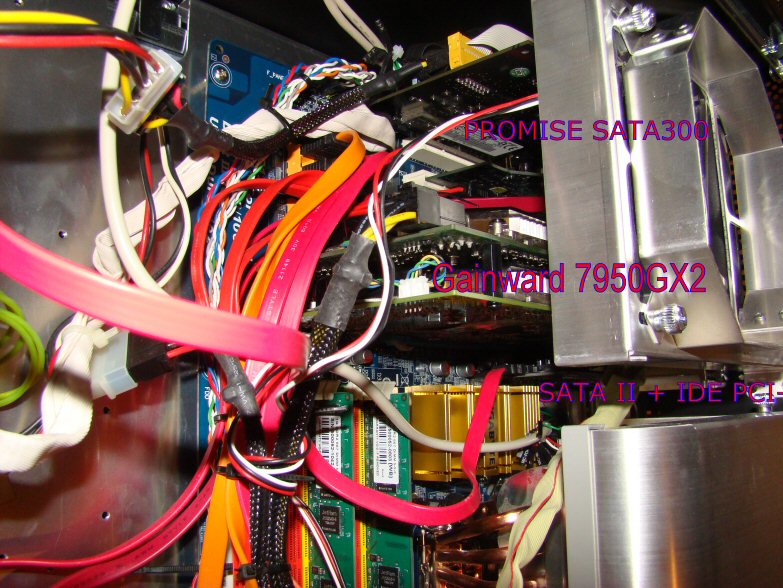

- Κοντρόλερ SATA2 PCI PROMISE SATA300 TX4 4-PORT SATA PCI ADAPTER (4 sata2)
και το κερασάκι στην τούρτα μαι πανέμορφη combo controller card SATA/IDE
Controller SATA II + IDE PCI-E (2sata2 & 2 IDE)

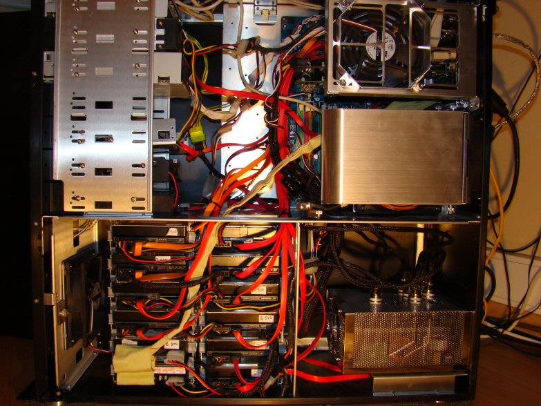

Οι 12 δίσκοι που ψύχονται απο 2 ανεμιστήρες 12εκατοστών που ο ενας φέρνει απο την πρόσοψη αέρα και ο άλλος φέρνει φρεσκο αέρα απο τον πίσω χώρο όπου βρίσκεται και το 750watt τροφοδοτικό με τους διπλούς ανεμιστήρες του.
Οι τρείς βασικές κάρτες του συστήματος η πολύ δυνατή Gainward Nvidia 7950GX2 με 1Gb μνήμη SLI, ο κοντρόλερ της Promise SATA300 που δίνει 4 SATAII με πολύ καλές ταχύτητες μεταγωγής. Ο επίσης διπλός κοντρόλερ απο το HAC Shop που εχει και 2 ΣΑΤΑΙΙ αλλά και ενα κανάλι IDE όπου το χρειάζομαι καθώς εχω ακόμα 2 δίσκους IDE και δεν θα ήθελα να τους πετάξω!

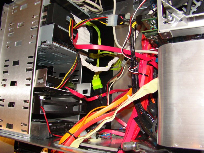

το cable management δεν είναι η ειδικότητα μου αλλά αν κρίνεις οτι εχεις πολλά να μαζέψεις το θεωρώ επίτευγμα που είναι κάπως μαζεμμένα τα καλώδια!

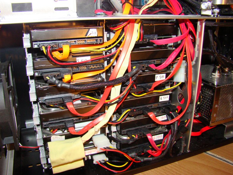

Ο RAPTOR στην κάτω θέση με λαστιχένια αντικραδασμικά brackets για να ερθει σε 5 1/4 bay, με εναν 12αρι ανεμιστήρα απο επάνω για ψύξη, και ο ενας απο τους δύο SEAGATE απο επάνω του. Οι SEAGATE προήλθαν απο 2 LACIE 500Gb USB external disks, όπου κανιβαλίστηκαν και κράτησα τους δίσκους και τους παλιούς SATA 250Gb που είχα τους εβαλα μέσα στα κουτιά και τους έκανα κατεβαστήρια και transporters (σπίτι/γραφείο/φίλους!) Σημ οτι ο LACIE στο Μultirama εχει 99 euro ενώ ο Seagate ST350083 εχει 119 Ευρώ σε OEM κατάσταση!!!! Και σου μένει και ενα USB/SATA2 κουτί!
Επίσης ενας δίσκος 500άρης SAMSUNG βρίσκεται σε συρταρι Mobile Rack 3,5'' SATA ICY DOCK
για ευκολη μεταφορά απο υπολογιστή σε υπολογιστή χωρίς τον περιορισμό χαμηλής ταχύτητας των usb εξωτερικών δίσκων.

Εξαιρετική δουλειά (ΜΗΝ μας πείς το κόστος μόνο :) ) ΑΛΛΑ έχω μία ένσταση σχετική με την ψύξη των δίσκων.
Από ότι κατάλαβα τόσο ο δωδεκάρης μπροστά όσο και αυτό στον χώρο του τροφοδοτικού βάζουν αέρα στο διαμέρισμα των δίσκων....
Αυτό ΔΕΝ ΕΙΝΑΙ σωστό.
Το αποτέλεσμα θα είναι να εγκλωβίζεις τον αέρα εκεί και μετά από λίγες ώρες θα ανεβαίνει επικύνδινα η θερμοκρασία.
ΚΑΛΥΤΕΡΑ ο μπροστά 12ρης να βάζει αέρα και ο πίσω να τον οδηγεί προς το χώρο του τροφοδοτικού για να πετυχαίνεις συνεχή ροή φρέσκου μέσα στο διαμέρισμα των δίσκων...
Το ίδιο το τροφοδοτικό θα βοηθά αφού και αυτό βγάζει τον θερμό αέρα έξω από το κουτί.
Την έχω πατήσει (ευτυχώς χωρίς τραγική κατάληξη) με το Lian Li V1000 που είναι το ίδιο ακριβώς κουτί αλλά πολύ μικρότερο, για αυτό στο λέω...
16.004
14
@dpolal τους εχω αναστρέψει ο μπροστα φέρνει αέρα μέσα και και ο πίσω βγάζει έξω απο το κουτί και σε συνδυασμό με τους διπλούς του τροφοδοτικού η ροή που θελουμε υπάρχει. Ολοι οι δίσκοι πλήν του ενός WD500 εχουν θερμοκρασίες απο 29-38 βαθμούς σε χρήση και οι ψυχρότεροι είναι οι SAMSUNG. Ο WD500 είναι για τα μπάζα 44-48 βαθμούς και λέω να τον αντικαταστήσω σύντομα πρίν μου κάψει όλη την γειτονιά!!! Ενώ ο ΡΑΠΤΟΡ είναι ψυχρός
@asikamin - θερμοκρασίες γενικά είναι καλές, το κουτί που είναι απο αλουμίνιο κάνει την σωστή επαγωγή, αν πιάσεις το κουτί σχεδόν παντού είναι θερμό, ενώ τα Probes που εχω βάλει μέσα μου δείχνουν θερμοκρασίες ικανοποιητικές. H CPU π.χ. είναι μόνιμα κάτω απο 53 βαθμούς σε πλήρη χρήση και 42-44 σε κατάσταση νορμάλ λειτουργίας.
@ ΚΩΣΤΑΣ Δ - Θόρυβος? Αρκετός αλλά ανεκτός. Δεν είναι silent μηχάνημα αλλά δεν κάνει παραπάνω απο ενα PC με 3-4 δισκους.
Γενικά είναι καλό το κουτί και απο εκεί ξεκινάει όλη η καλή λειτουργία του υπολογιστή.

Γιάννη, από που έχεις πάρει τα Sata καλώδια???
Έχω σχεδόν το ίδιο κουτί και κάποια από τα καλώδια μου φτάνουν τόσο οριακά που πρέπει να κλείνω προσεκτικά το καπάκι μη φύγει κανένα από τη θέση του :pc::pc:
16.004
14
Τα κοντά είναι απο μάλλον απο αυτά που δίνουν τα Motherboard μεσα στην συσκευασία και τα μακριά 90cm απο eshop & PLAISIO!
