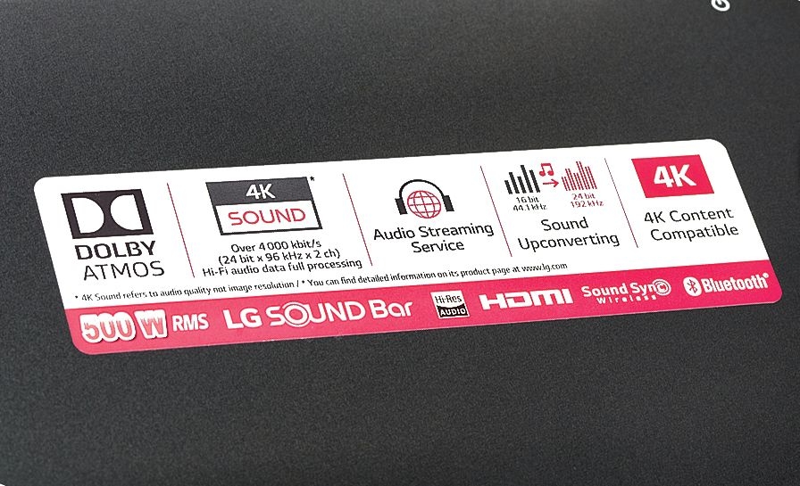

καλημερα κι ευχαριστω για τις απαντησεις, εδω και 2 μερες εχω την ηχομπαρα οπου τη συνεδεσα αρχικα μεσω οπτικης ινας και μετα μεσω hdmi-arc που ηταν recommended και η διαφορα ειναι εμφανης,
συνδεθηκε πανω στην LG OLED55B7V που απο μονη της κανει αποκωδικοποιηση dolby atmos, ενω συνεργαζονται αψογα με το ιδιο τηλεχειριστηριο
ειμαι παρα πολυ ικανοποιημενος απο τον ηχο που βγαζει (πρωην κατοχος των Bose Lifestyle 25) και καλυπτει απολυτα τον λογο που την αγορασα μια και αυτη τη φορα ήθελα minimal λυση χωρις να μπλεξω με πολλα ηχεια και καλωδια παροτι τα προηγουμενα ήταν ηδη περασμενα μεσα απο τοιχο, το subwoofer ειναι ασυρματο, ενω οπως σωστα αναφερθηκε κανει upscale τον ηχο, επισης αυτο που με βολεψε και ξεριζωσα ολα τα καλωδια ηχου ειναι οτι κουμπωνει στο router μεσω ethernet που σημαινει οτι μπορω να στελνω ηχο χωρις απωλειες ακομα και απο το pc στο αλλo δωματιο, εκτος απο το κινητο ή το tablet μεσω wifi ή bluetooth
