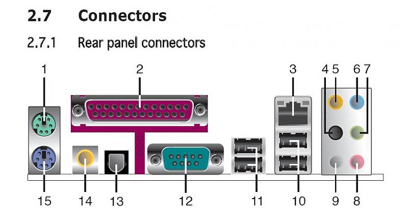

Αν δεν κάνω λάθος η Asus P5ld2 είναι 7.1 όχι 5.1.
O YAMAHA 659 έχει 7.1 αναλογικές εισόδους, οπότε χρειάζεσαι 4 minijack to RCA καλώδια για να τα συνδέσεις
150
στο manual της μητρικής βλέπω ότι έχει και coaxial και optical interface για spdif.
13 = coaxial
14 = optical
για δες αν τα έχει αυτά επάνω η μητρική σου , αν όχι συνεχίζουμε την αναζήτηση...

αν δεν τα έχει αυτά onbard (που είναι η ευκολότερη λύση + καλύτερη για να συνδέσεις το pc με το σύστημα) πιθανόν θα πρέπει να πας σε minijacks όπως λέει κ ο φίλος απο πάνω, βέβαια δεν είναι η καλύτερη λύση γιατί αφήνεις όλο το audio decoding στο hardware του pc (το οποίο δεν ξέρω γιατί υποτιμώ, δείχνει καταπληκτικο)...
αν δεν έχεις spdif connector on board και θέλεις να μεταφέρεις ψηφιακά τον ήχο στον ενισχυτή σου, θα πρέπει να κοιτάξεις στοο manual που αναφέρει ένα AC97 panel connector High Definition....
κάνε τα απο πάνω και συζητάμε..

αγαπητε taketa ευχαριστω για τη προσοχη που εδειξες για το θεμα μου αλλα επειδη εγω δεν εχω πειρα στους υπολογιστες πρεπει να δειξεις ακομη λιγη κατανοηση(ελπιζω να μην σου σπαταλω τον χρονο σου) δεν ξερω πως να μεταφερω την εικονα της μητρικης για να τη δεις και εσυ.Στη δικη μου οι ενωσεις 13 και 14 που δειχνει στο σχεδιαγραμμα δεν υπαρχουν,στη θεση τους υπαρχει μια εισοδος οπως το vga αλλα ειναι ασημενια (rs 232)?Ευχαριστω

πακέτο, το φαντάστηκα ότι θα μπορούσε να μην έχει... (ήταν με διακεκομένες γραμμές στο manual που σημαίνει ότι είναι προεραιτικά ανάλογα με την έκδοση της μητρικής)...
δώσε λίγο χρόνο να κοιτάξω το απόγευμα τι είναι αυτό που αναφέρει σαν "AC97 high definition panel" μήπως μπορείς να κάνεις έτσι δουλειά.
(ναι αν το βύσμα είναι αρσενικό είναι σειραϊκή)

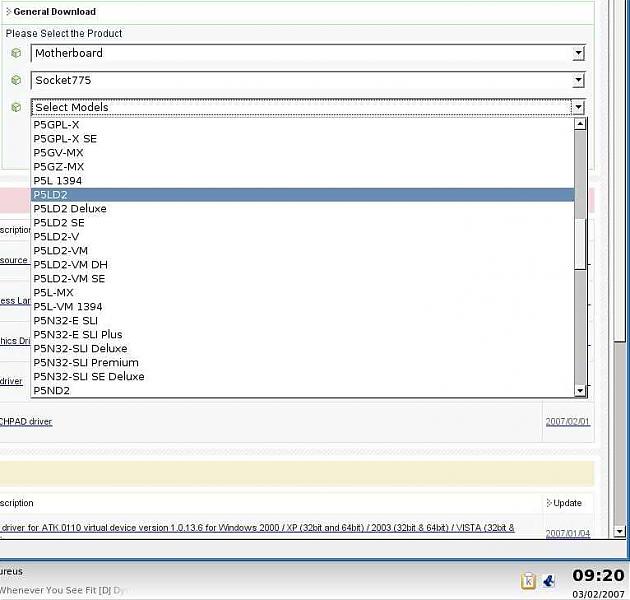

υπάρχουν πολλές P5LD2, όπως φαίνεται στην φωτό, μπορείς να βρεις ποια ακριβώς έχεις; πάντως αφού δεν έχει onboard connectors το πιθανότερο είναι πας προς κάρτα ήχου ... επειδή αυτό το panel που αναφέρω δεν θα το βρεις εύκολα.
αλλά καλύτερα είναι εξαντλήσεις τις επιλογές που έχεις! οπότε ψάξε για το μοντέλο.. :-;
