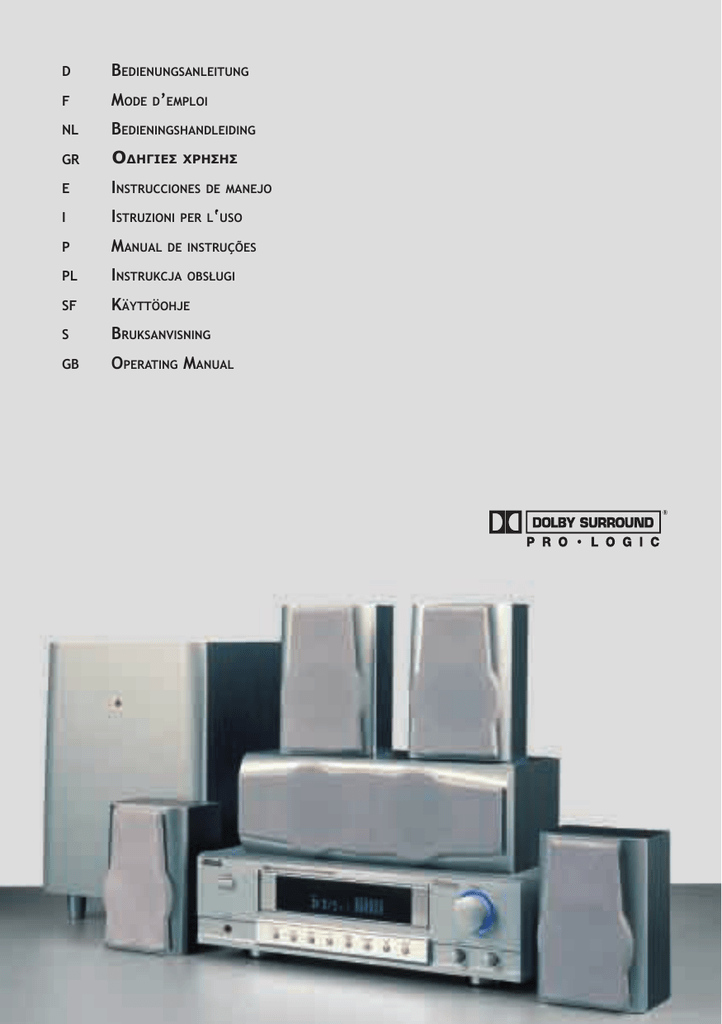

σορρυ, παραλειψη μου
εναν yamaha rx v450
Surround output: 85W (front), 85W (center), 85W (rear)
και ηχεια e-Bench KH02 Dolby Surround 5.1
κατι μικρουλια ειναι, quite cheap
Subwoofer
35 W
Front loudspeaker each
30 W
Effect loudspeaker each
30 W
Centre speaker
30 W
Loudspeakers
Subwoofer
6.5” woofer
Front loudspeaker
Ø 76 mm (3) 4 Ohm
Effect loudspeaker
Ø 76 mm (3) 4 Ohm
Centre speaker
Ø 76 mm (3) 4 Ohm
μαλλον δεν αξιζει να ασχοληθω.. μουντα ακουγονται..
το προλβημα ειναι αν παρω σε αντιστοιχο μεγεθος διαφορετικα, θα εχω πιο κρυστάλλινο και διαυγή ηχο;
χωρος 3χ3, κυρια χρηση home cinema
