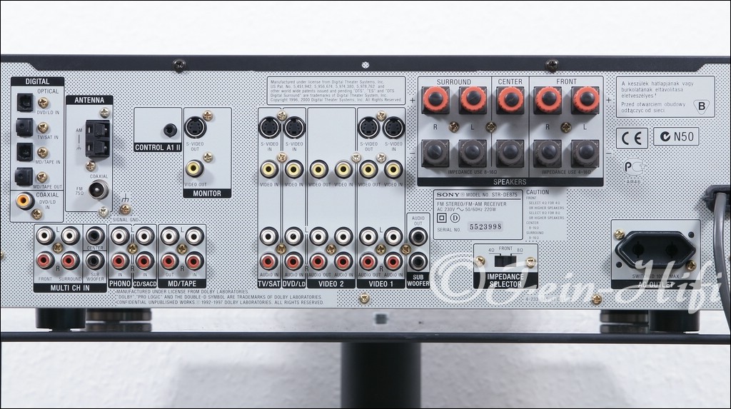

εχω ενισχυτη 6.1 και συνδεδεμενα δυο ηχεια ροιστερ κολονες των 100 w....uelv na parv ena set hxeivn 5.1 yamaha....mporv na ta syndesv ola mazi στον ενισχυτη?τα ηχεια ειναι 200 w......mporv ta dyo απο τα ηχεια να τα συνδεσω μονα τους σε αλλη τηλεοραση κατευθειαν?

Τα 5 ή και 6, μπορούν να συνδεθούν στον ενισχυτή.
Τα 2 δεν συνδέονται σε τηλεόραση χωρίς ενισχυτή, εκτός αν η TV έχει εσωτερικό και έξοδο ηχείων.

Ayta ειναι τα ηχεια που θελω να παρω και εστειλα και εικονα του ενισχυτη.....στις υποδοχες front εχω συνδεσει τα δυο roister kolones...poy ua syndesv kai ta ypoloipa 6?

Ο ενισχυτής σου είναι πεντακάναλος, όχι εξακάναλος και αν παραμείνουν τα Roister χρειάζεσαι 1 κεντρικό, 2 περιφερειακά και ένα subwoofer.
Αυτά που επέλεξες είναι κεντρικό και περιφερειακά.

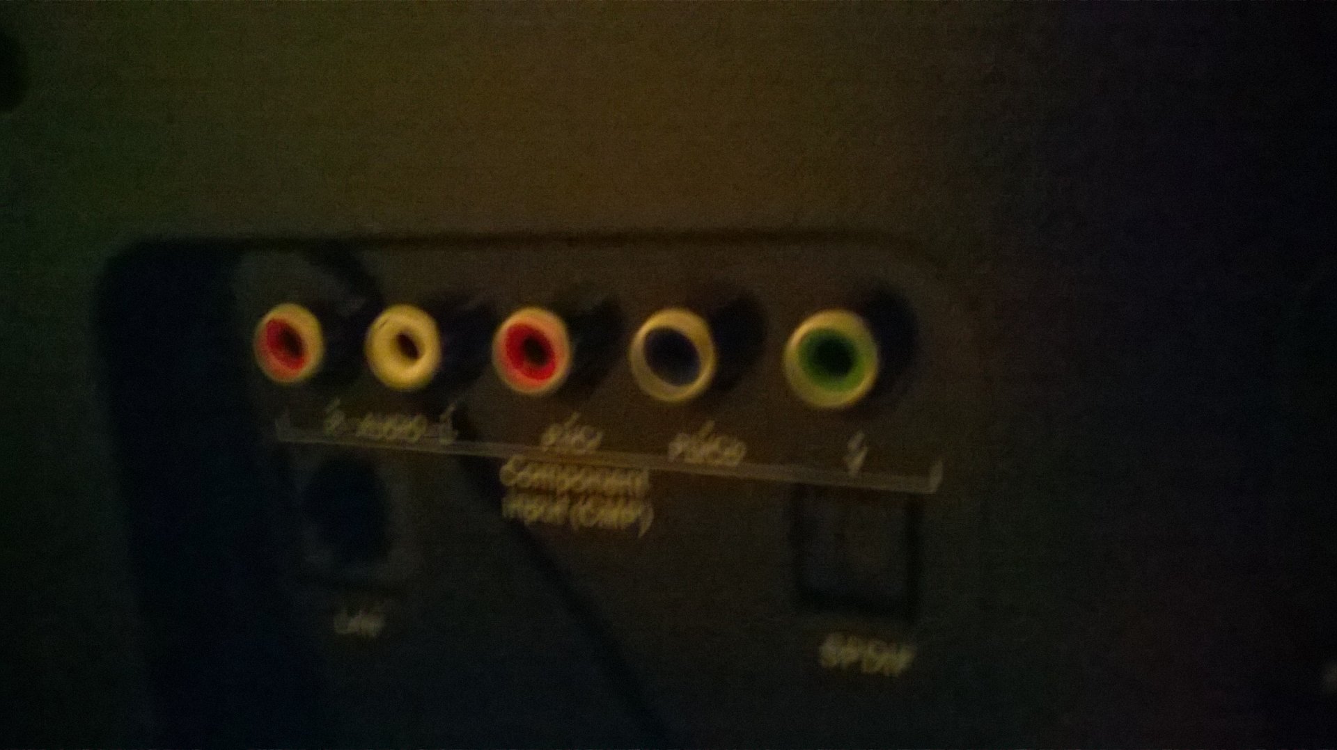

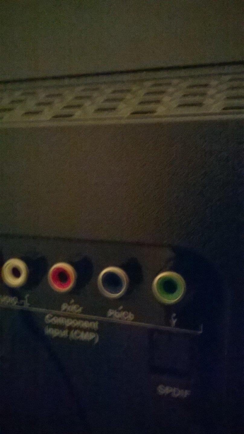

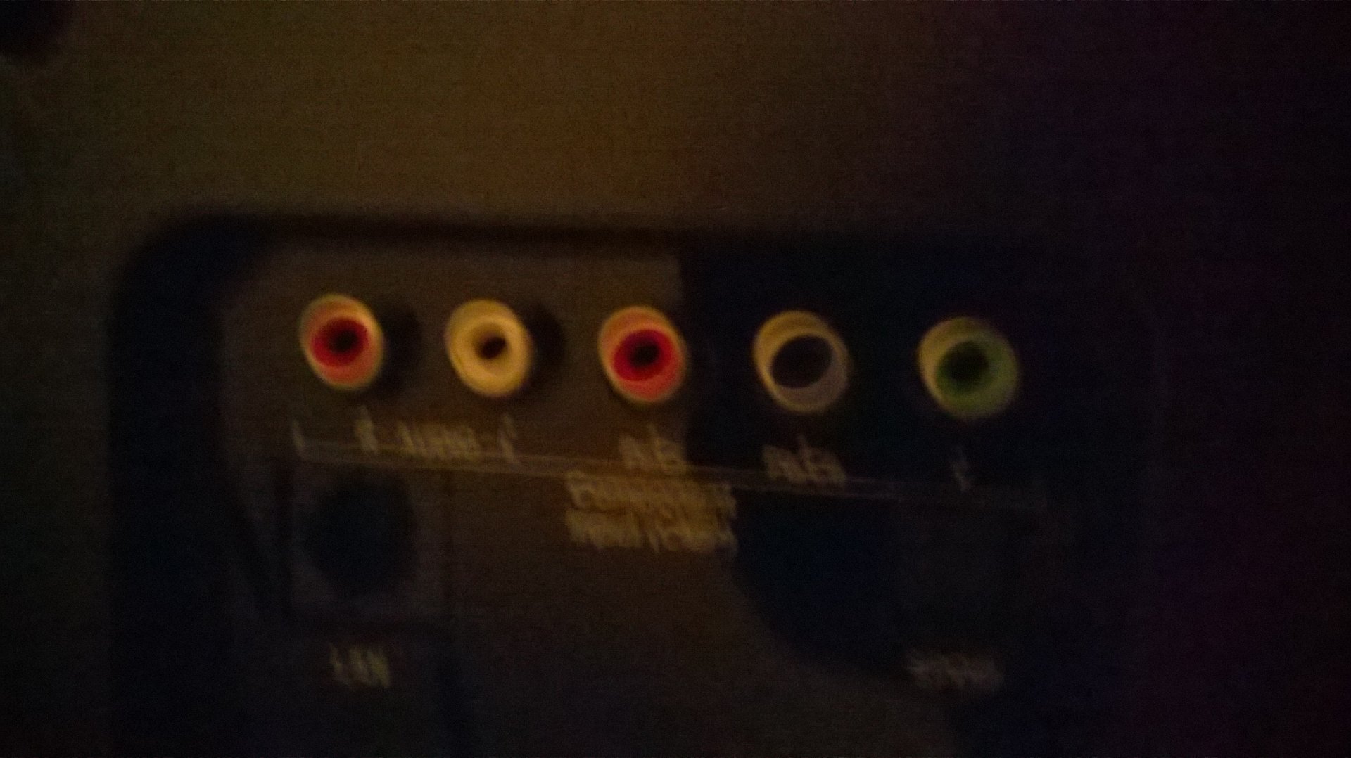

Δεν διακρίνονται οι φωτογραφίες, αλλά δίπλα κολλητά έχει είσοδο εικόνας. Μπορεί να είναι είσοδοι και οι audio, ενώ χρειάζεσαι audio out.

Αν είναι ακριβώς αυτή και έχει έξοδο ακουστικών, χρειάζεσαι ένα mini jack σε 2 RCA ή mini jack σε mini jack καλώδιο στο επιθυμητό μήκος, αφού τα ηχεία έχουν και τις δύο επιλογές.
Δεν αποκλείεται να περιλαμβάνεται κάποιο στα ηχεία.

Καταλαβα...ναι αυτη ακριβως ειναι η τηλεοραση....αρα οι υποδοχες που εχει πισω της η τηleorash δεν ειναι για να συνδεσω τα ηχεια,μονο στην εισοδο των ακουστικων με μονο καρφι η στο πισω μερος τους κανονικα με rca
