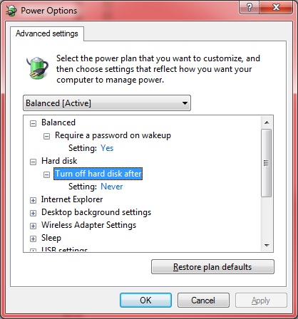

η ρύθμιση που έβαλα έχει άμεση σχέση με το χρόνο παρκαρίσματος των κεφαλών
η προεπιλεγμένη ρύθμιση είναι κάθε 8 δευτερόλεπτα

κάνοντας τους δίσκους να μην σβήνουν ποτέ ο χρόνος γίνεται περίπου 300+ δευτερόλεπτα χωρίς αλλαγές στο firmware του δίσκου
δεδομένα SMART από ακριβώς ίδιο δίσκο στο σύστημά μου
WD20EARX-00PASB0
Power On: 996 ημέρες
Load/unload cycle : 250.000 περίπου
