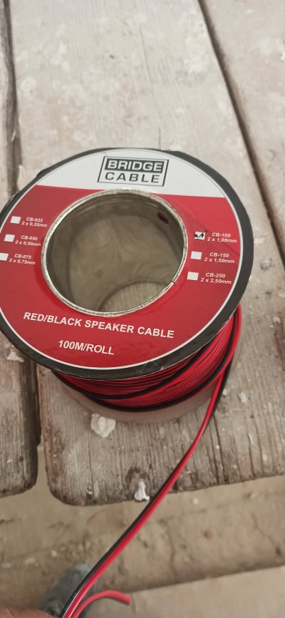

Ετοιμάζω home cinema στο σπίτι και είμαι στη φάση επιλογής καλωδίων ηχείων. Τηλεόραση LG 65G1 και ηχοσύστημα 7.1.2, dolby atmos και όλα τα τελευταία καλούδια. Να προχωρήσω με αυτά τα ηχεία της συνημμένης φωτογραφίας άφοβα ή να πάρω επώνυμα και πιο ενισχυμένα (πχ 2Χ2,5)?

α) Δεν μας λες τι μηχανήματα και ηχεία έχεις.
β) τα μήκη που χρειάζεσαι ( άλλο μια διαδρομή 1-2-3 μέτρων, άλλο 15-20μ )
[ φυσικά, πάντα θα βρεθεί κάποιος που θα προτείνει... Kimber Cable ή Nordost για ηχεία desktop της Creative Labs ή της Koda :D ]

ο χώρος έχει διαστάσεις 4 Χ 10 μέτρα, μηχάνημα και ηχεία είναι υπό αναζήτηση, θα είναι όμως πάνω από τη μεσαία κατηγορία. Αναμένω εναγωνίως τις απαντήσεις των ειδικών.[/QUOTE]

Ερώτηση Νο.2: Μπορώ να βάλω καλώδια 2 Χ 2,5 στα βασικά ηχεία(μπροστινά-κεντρικο-γουφερ) και στα υπόλοιπα (surround - οροφής) να είναι πιο λεπτά (πχ 2 Χ 1) γιατί δυσκολεύομαι στο πέρασμα από τους τοίχους?
Βεβαίως αλλά καλύτερα 1,5 παντού αν χωράει.

Αν έχεις επιλέξει να πας σε παθητικά ηχεία, βάλε ένα καλό καλώδιο (ανάλογα την απόσταση, όπως είπε ο Billpeppas).
Το subwoofer δεν χρειάζεται το ίδιο καλώδιο. Ένα RCA θέλει και ρεύμα.

Εγώ για τα πισω (pmc fb1i) αυτο περασα. Περιπου 13μ το καθε καλωδιο. Βγαινει και σε μεγαλυτερες διατομες. Αλλα ειχα υφισταμενη σωληνωση σε μια πλευρα και δεν ηθελα να το ζορισω. Τωρα για το αν χανω κατι σε ογκο ή χαμηλο δε ξερω να σου πω. Παντως το συνολικο αποτελεσμα με ικανοποιει.
