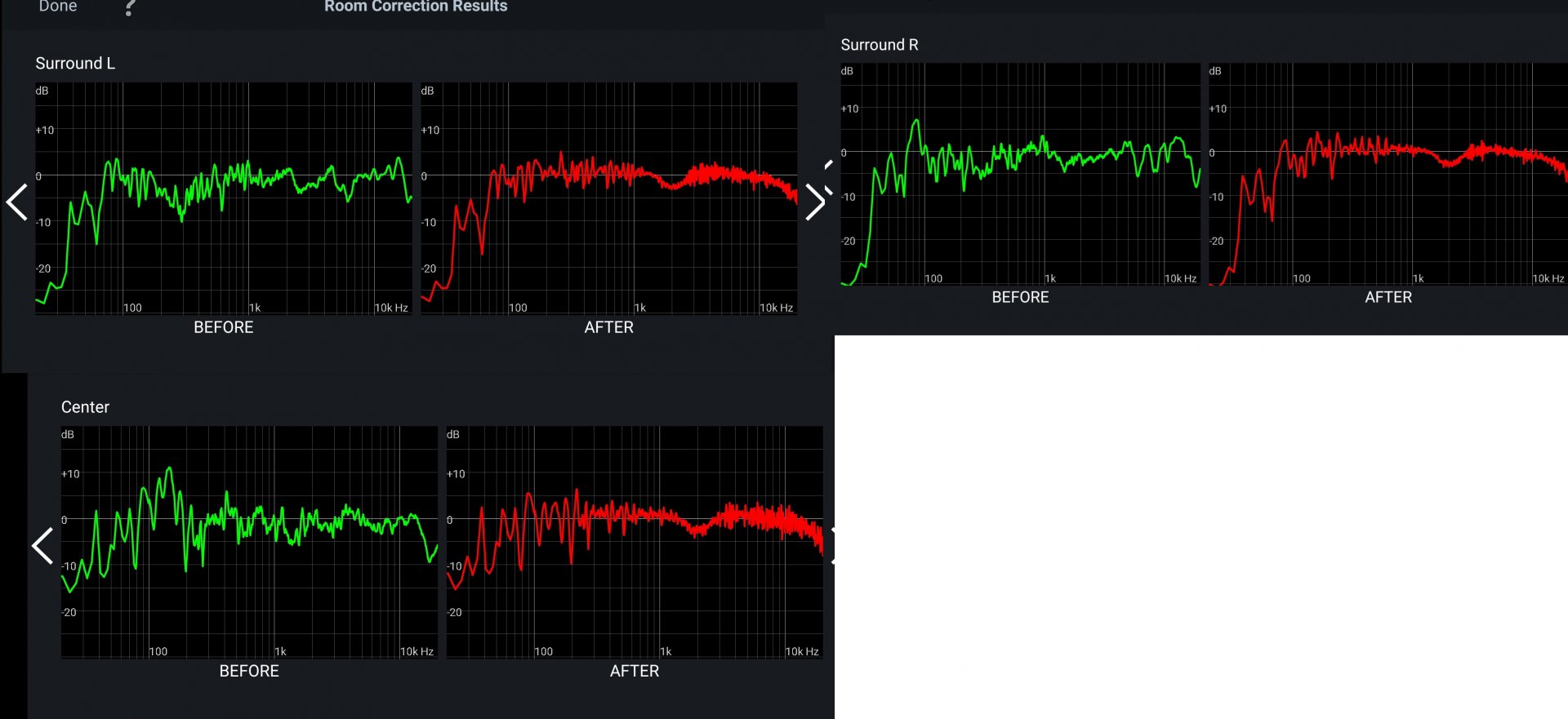

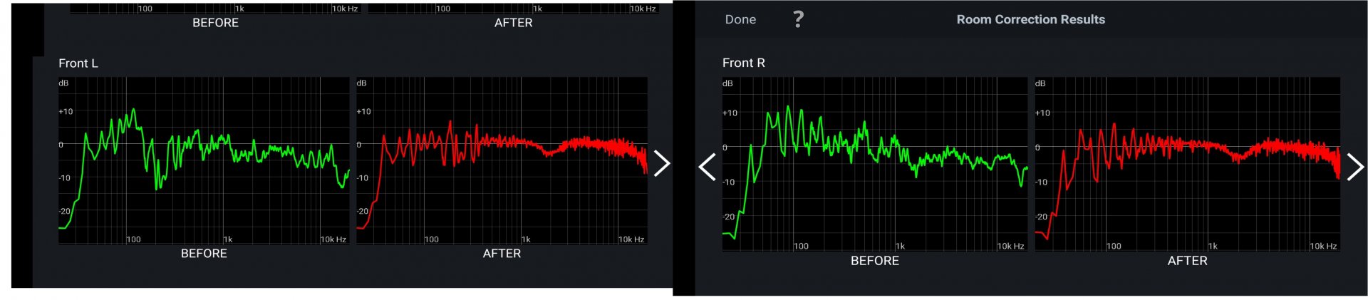

κατεβασα την εφαρμογη της denon kai πηρα τα παρακατω αποτελεσμα.
ειμαι στο διαβασμα ακομα οποτε δεν μπορω να κατανοησω και να διαβασω σωστα τα αποτελεσματα οποτε θα ηθελα μια βοηθεια απο εσας.
αυτο που μπορω να δω σιγουρα ειναι οτι sub ειναι χαλια και δεν ξερω αν φταιει η θεση ή οτι ειναι περιοριμενων δυνατοτητων (8¨¨ ) για τον χωρο μου , και αν θα φτιαξουν τα πραγματα με την αγορα του svs. Επισης νομιζω οτι ολατα ηχεια εχουν πολλα σκαμπανεβασματα.

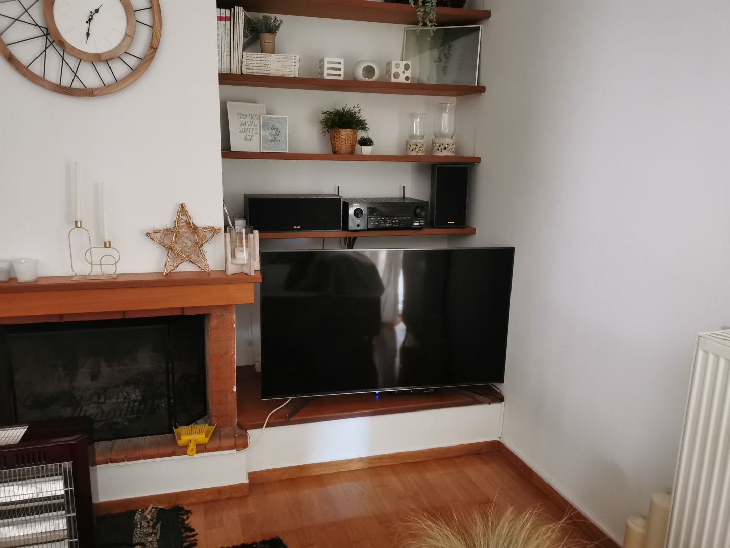

δυστηχως λογο της τηλεορασης δεν μπορω να βγαλω τα ηχεια απο τα ραφια , ουτε να βαλω το κεντρικο στο κεντρο.

Καλησπέρα σου,
Όντως τα αποτελέσματα είναι λίγο τραγικά.
Θα πρέπει να κάνεις κάποιες αλλαγές για να βελτιωθούν τα αποτελέσματα.
Το κεντρικό μεταξύ των μπροστινών ηχείων είναι λάθος, κοντά στο ένα και πολύ μακριά από το άλλο, ίσως να σκεφτείς να μπουν σε άλλα σημεία π.χ.
Η τηλεόραση πάνω από το τζάκι το κεντρικό μπροστά από το τζάκι με βάση το ίδιο και τα 2 μπροστινά με βάσης η στο τοίχο.
Όσο για το σαμπ άλλαξε το θέση πιο κοντά στο κέντρο.
Κάνε δοκιμαστικές αυτές τις αλλαγές μέτρησε με το app και ίσως βρεις πιο καλύτερες θέσεις.

έχω απογοητευτεί με τον κολοχωρο πουχω.ολα είναι στο εκατοστό. η 55 χώρεσε ίσα ίσα και δεν μπορώ να βάλω ηχεία κολόνες γιατί θα μου κρύβουν ένα μέρος από τη TV. για να τη βάλω πάνω από το τζάκι πρέπει να κάνω ολόκληρη κατασκευή με γυψοσανίδα γιατί δεν είναι τοίχος για να τη κρεμάσω. σκέφτομαι να τα πουλήσω όλα και να πάρω μια ηχομπαρα JBL 9.1 να τη βάλω πάνω απτό τζάκι.

υπαρχει περιπτωση να εχει κανα προβλημα το ηχειο του audyssey ή η εφαρμογη; οτι και να κανω η καμπυλες ειναι τα ιδια χαλια. και για τα ηχεια που ειναι χωμενα στα ραφια πες οτι δικαιολογητε , αλλα τα surround εινα πισω απο το καναπε σε βασεις χωρις τοιχο πισω τους και εχει τα ιδια χαλια.

για να μην ανοίγω νέο θέμα, σκέφτομαι να δώσω τα r51m που βλέπετε στη φώτο και να πάρω δαπέδου.παλι με 5αρια woofer αλλά δαπέδου . έχω βρει τα rf15. .θα έχω βελτίωση λέτε με του δαπέδου;

το θέμα δεν είναι αν θα αλλάξεις ηχεία...αλλά και το πως θα τα τοποθετήσεις
+ απ όσο βλέπω έχεις σοβαρό θέμα με το sub και τις χαμηλές

To rf15 είναι παλιά σειρά της klipsch άρα μιλάς για μεταχειρισμένο.
Φυσικά είναι καλύτερο από το r51, αλλά έχεις ένα πρόβλημα χώρου που θα τα τοποθετήσεις.
Όσο για το σαμπ το kef είναι 8ιντσο ενώ το svs 12ιτσο σίγουρα θα αλλάξει το ηχητική απόκριση.
