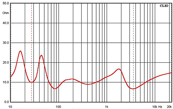

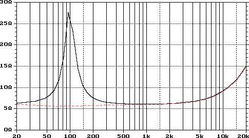

Δεν είναι τόσο απλά τα πράγματα. Τα ηχεία έχουν σύνθετη αντίσταση (εμπέδηση) και όχι ωμική αντίσταση.
Όπως φαίνεται στο παραπάνω σχήμα η τιμή της αντίστασης που παρουσιάζει το μεγάφωνο μεταβάλλετε με την συχνότητα.
Στην διαμόρφωση της συνολικής αντίστασης του ηχείου συμμετέχουν τόσο τα μεγάφωνα όσο και τα εξαρτήματα του crossover.
Στο παραπάνω σχήμα βλέπεις πως μεταβάλλεται η αντίσταση όλου του ηχείου σε σχέση με την συχνότητα...
