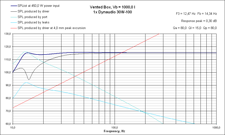

Μια που μιλάμε για sub όμως ας δούμε τι μπορεί να κάνει το υπέρτατο για μένα μεγάφων χαμηλών το Dynaudio 30W-100
δείτε απλά την απόκριση συχνότητας
Physical Vb 1000,0 l
Absorption, Qa 80
Leakage, Ql 15
Port, Qp 80
Alpha, a 0,264
Vb 1017,4 l
Fb 14,34 Hz
F3 12,47 Hz
Response peak 0,30 dB
Peak at 48,31 Hz
Port min dia. OBS!! 23,78 cm
Port length 7,52 cm
Port 1. resonance 1058 Hz
δείτε και κλάψτε...F3 στα 12,47 Hz

Σπυρο, παρα πολυ καλο το Dynaudio, αλλα με 1000 λιτρα καμπινα, θα πρεπει εμεις να ειμαστε εξω απ' το "δωματιο κουτι".

Έλα μωρέ...
Ένα κουτάκι 1m x 1m x 1m είναι σιγά τώρα. Θα πιάνει μια γωνίτσα στο δωμάτιο και κάτι τρέχει.
(φαντάσου να χώσεις κανα τέτοιο βαμμένο μαύρο στο σαλόνι παντόφλα που θα πέσει...)
