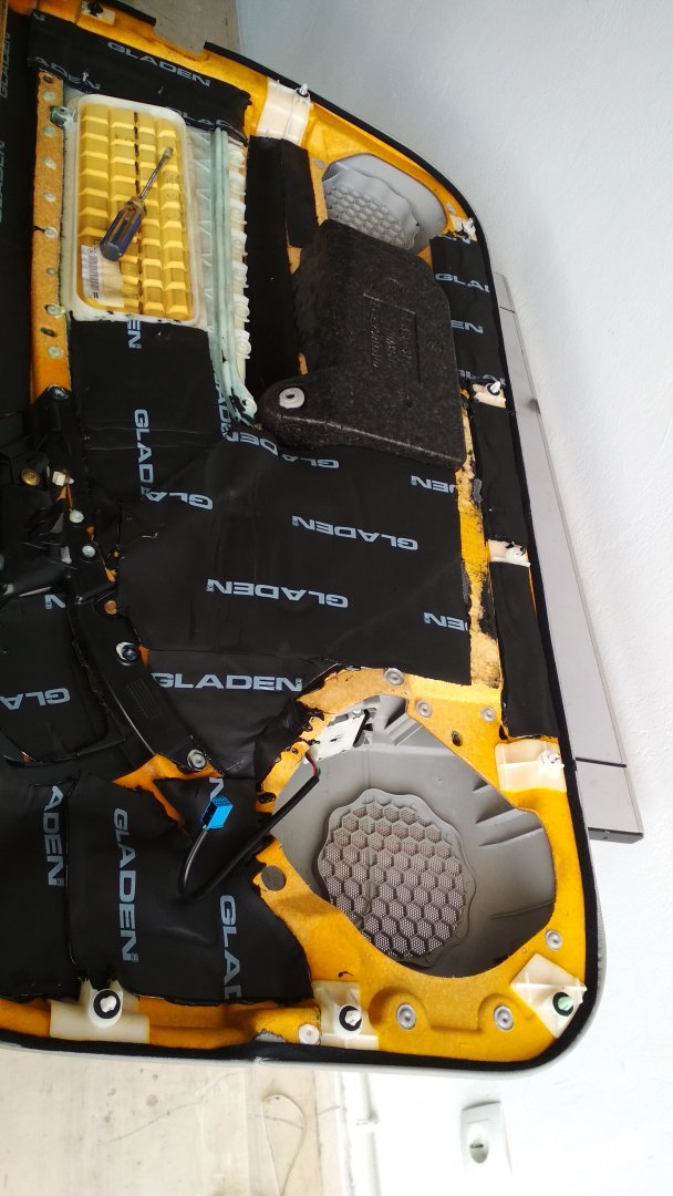

Καλησπερα στην παρεα.. μια ερωτηση... καποια στιγμη θελω να βαλω στο Hyundai accent μου 2χ6 ιντσα στις μπροστινες πορτες.. για την ωρα εχω ενα , πισω απτην πλαστικη επενδυση της πορτας.. αλλα ενω εχω μονωσει καλα, πισοχαρτα κτλ, οταν γκαζωσει λιγακι, τριζει.. ε αφου ειναι πισω απτο πλαστικο..λογικο...
Ξερετε καποιον που υπευθηνα και οικονομικα να αναλαμβανει κατασκευη door panel? και ιδανικα να μου ντυνε και την υπολοιπη πορτα γιατη η ταπετσαρια εχει λερωθει αρκετα με τα χρονια..

Το πλαστικό πλαίσιο τις πόρτας το μονωσες?

Την πλαστικη μπαφλα δεν την μονωσα απο μεσα... δε το σκεφτηκα... εχω απλα χρισημοποιησει ενα πολυ λεπτο ρικοφον, για να "σφηνωσει" η πλατικη μπαφλα με την πορτα και να μην χανει αερα... αλλα στο σημειο που ειναι το μεγαφωνο, οταν παιζει δυνατα, νιωθεις την πλαστικη μπαφλα να δονειται... σκεφτηκα να κοψω καπως προχειρα το πλαστικο που ειναι "μπροστα" απο τομεγαφωνο, αλλα θα φαινοταν πολυ ασχημο μετα.. και δε ξερω κ αν θα κανε δουλεια..

Το να στήσεις ένα σύστημα να παίζει δυνατά και καθαρά δεν είναι εύκολη υπόθεση (τουλάχιστον με τα αυστηρά δικά μου μέτρα) διότι μεσολαβούν πολλοί παράγοντες.
Ακόμα και για τη μόνωση πρέπει να γνωρίζει ο χρήστης ποιο υλικό εξυπηρετεί και που τοποθετείτε.
Όσον αφορά τον τριγμό δοκίμασε να μειώσεις τις χαμηλές συχνότητες στο μεγάφωνο της πόρτας.

φιλε καταλαβαινω οτι δεν ειναι ευκολη υποθεση... αλλα δεν ψαχνω την τελειοτητα στο αμαξι... απλα να παιξει ποιο δυνατα.. και βλεπω οτι για την ωρα και το μεγαφωνο φτανει στα ορια του, αλλα και η μπαφλα με ενοχλει.. καταλαβαινω οτι μπορω να βελτιωσω την πορτα κιαλλο, και θα γινει, αλλα και να μη ετριζε, το μεγαφωνο δεν μπορει να παιξει ποιο δυνατα... οποτε σαν κυρια σκεψη ειναι η κατασκευη panel και ταυτοχρονα ακομα περισοτερη βελτιωση στην πορτα...

8" κομμενο στους 80 και βαρα το οσο θες( για δεδομενα sql - οχι για φωνες).
τα περισσοτερα 8αρια βολευονται στα λιτρα της πορτας , κατι που δεν ισχυει σχεδον ποτε για τα 6,5αρια
