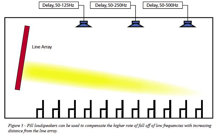

Η τεχνική της σημειακής ηχητικής πηγής με εστιασμένη διασπορά (κόρνα) είναι πλέον παρωχημένη, διότι εκ φύσεως αδυνατεί εντελώς να λύσει το πρόβλημα επίτευξης ομοιογενούς στάθμης κατά βάθος, (δηλαδή, να μην ξεκουφαίνονται οι ακροατές κοντά στη σκηνή για να ακούσουν δυνατά οι ακροατές που βρίσκονται πιο μακριά απ' αυτή), κάτι που μπορεί να επιτύχει σε ικανοποιητικό βαθμό η line array, με κύρτωση, (διασπορά απόκλισης "J"). Όμως, σε ένα οικιακό δωμάτιο που κάποιος το χρησιμοποιεί για να ακούει μουσική, η κύρτωση της συστοιχίας δεν είναι απαραίτητη, αφού οι αποστάσεις βάθους είναι πολύ μικρές, και επομένως η συστοιχία μπορεί να είναι ευθεία. Όμως, δεδομένου πως η line array έχει μεγάλη συγκεντρωμένη κατακόρυφη διασπορά, απομένει το ερώτημα, πόσοι απ' αυτούς που τη χρησιμοποιούν, έχουν φροντίσει τον έλεγχο των πρώιμων ανακλάσεων από την οροφή, (μιας και στο δάπεδο συνήθως υπάρχει κάτι στρωμένο, και ελέγχει την κατάσταση έστω και λίγο).
Κωστα αντιθετα, το line array εχει κυριως οριζοντια διασπορα και πολυ μικρη κατακορυφη, αυτο ειναι το καλό!!!
Αλλα και η οριζοντια διασπορά μια γραμμης (line array) ειναι πιο ευκολο να ελεγχθει απ' οτι η σφαιρικη διασπορά ενος σημειου (ενα μεγαφωνο)...

Γιατι ακουστικά δεν συγκρινεται καν με ενα line array διπολο, σωστα τοποθετημενο στο χωρο και με την θεση ακροασης στο near field (αντε, οχι για ολες τις συχνοτητες αλλα για το φάσμα 500 - 5000 Hz που ειναι πραγματοποιησιμο σε οικιακες συνθηκες...)
Και σε βαθος (διπολο) και σε δυναμικες (πολλές μοναδες) και σε καθαροτητα (λογος direct/reflected sound μεγαλος).

Σε οικιακές συνθήκες, για κανένα λόγο. Οι line arrays έχουν εκμεταλλεύσιμες ιδιότητες σε μεγάλους συναυλιακούς χώρους, χιλιάδων ατόμων. Για εκεί φτιάχτηκαν.

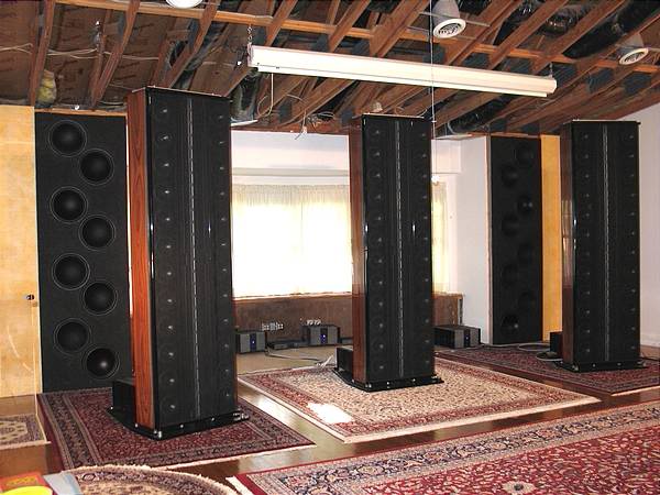

Υπαρχουν και μικροτερα, σαν το δικο μου που ειναι διπολο και line array μονο στις μεσαιες... και παλι ομως, για να ξεδιπλωσουν τις αρετες τους, τον θελεις τον μεγαλουτσικο χωρο.... :wink:

Martin Logan και Soundlab δεν ειναι Line array...
να μερικά:
- genesisloudspeakers.com
- transmissionaudio.com/home.html
- newformresearch.com
- wisdomaudio.com
- finalsound.com
- magnepan.com
- alternate-audio.com
- eminent-tech.com
- apogeeacoustics.com
- bgcorp.com
- analysisaudio.com
58.877
144.922
Απάντηση: Re: Απάντηση: Re: κατηγοριες ηχειων, τα (+) και τα (-), ειδος μουσικης που
τα άνωθεν είναι αδύνατο να παίξουν σε νίαρ φιλντ. τα κάτωθεν, είναι δυνατό. Αυτά....
Εν ολίγοις, για το ίδιος ύψος ηχείου, η κυρτότητα σώζει την κατάσταση. τα άνωθεν δηλαδή, αν είχαν το σχήμα των κάτωθεν, μια χαρά θα έπαιζαν νίαρφιλντ. δι φακτς οφ λάιφ.

Line Array σημαινει L I N E !!!! δεν σημαινει κυρτοτητα και αυτα του Lipinsky ΔΕΝ είναι line array, ασε πως τα λεει, να πιασουμε και κανεναν πελάτη, εμποριο κανουμε...
Σε αυτη τη διαταξη, ετσι και σηκωθεις ορθιος, ταχασες ολα!!!!

δεν αντιλεγω οτι ειναι εκπληκτικο ηχειο.... αλλα μονο για τη θεση (καθ' υψος και κατα πλάτος) ακρόασης....
