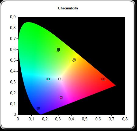

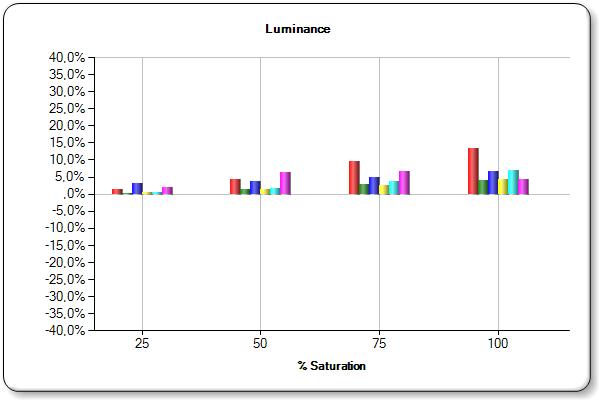

προβολεας ο panasonic pt4000
οθονη stewart firehawk 92" 1.35 gain
οργανο μετρησης diy
αυτα ειναι στο 100% φωτεινοτητας....τα ιδια ισχυουν και για 75% και ειναι κριμα να τα ανεβασω...
αυτο ειναι στο 100% color saturation

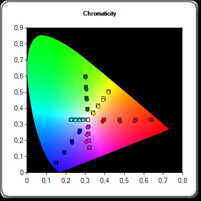

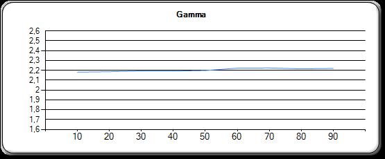

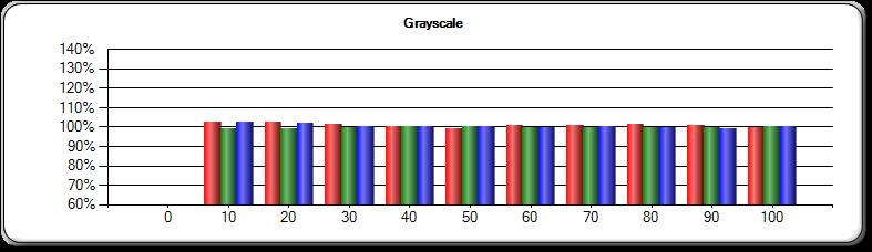

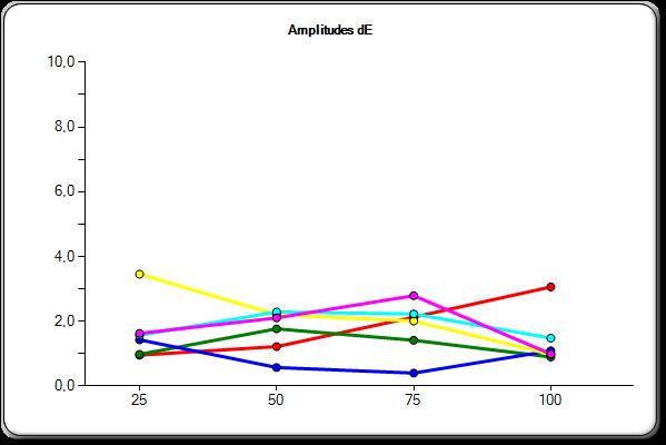

και εδω RGB level και gamma(επρεπε να το κανω ανα 5ire αλλα μου διεφυγε)
.....δεν εχει αλλαξει κατι απο την αποδοση του εκτος την πτωση φωτεινοτητας....
δλδ παιζει αριστα και για lcd και για 1000 ωρες
η ομοιομορφια απεικονισης δεν εχει αλλαξει(τυπικη των lcd)και απο την στιγμη που δεν εχω εγω προβλημα δεν θαχει κανενας.
on/off και ansi contrast στα ιδια επιπεδα....
εννοειτε οτι καπως ετσι πρεπει να ειναι μινιμουμ τα review γιατι κρυβουν μεγαλες παγιδες οποιαδηποτε αλλα σχεδιαγραμματα.....δλδ ενα τριγωνο οπως το πρωτο δεν λεει κατι.....το πιθανοτερο ειναι βλεπει λαθος ο θεατης.
