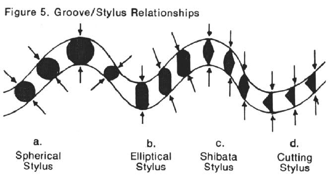

κωνικες η ελλειπτικές βελόνες?

"πρωτη" σε σειρα λογικα ειναι αυτη με την μικροτερη ακτινα.Θα ελεγα οι micro-ridge (Namiki) & SAS (στην ουσια ακομη μια παραλλαγη της micro-ridge).Βεβαια αυτο ειναι μονον ενα απο τα στοιχεια που πρεπει να εχει μια κεφαλη με τους λιγοτερους συμβιβασμους σε ολα τα σημεια της σχεδιασης της.
- ξέρεις εάν ισχύει πως με microline , micro-ridge . . . κλπ , γράφονται ή έστω γραφόντουσαν οι δίσκοι ;
Η ακιδα κοπης εχει ακομη μικροτερη ακτινα απο τις micro-ridge,shibata κλπ.Οσο μικροτερη ειναι η ακτινα της ακιδας αναπαραγωγης τοσο το καλυτερο,φτανει να μην ειναι ιδιαμικροτερη με την ακτινα της ακιδας κοπης,διοτι τοτε θα καταστραφει η πληροφορια στο αυλακι (θα εξαφανιστει δηλαδη)

Μόνο Shibata:
Πολυ καλη οντως αλλα οχι σαν micro-ridge/SAS που εχουν μικροτερη επιφανεια επαφης με το αυλακι.Ειπαμε ομως,δεν αρκει μονον μια καλη ακιδα στην ολη σχεδιαση μιας κεφαλης με τους λιγοτερους συμβιβασμους.

Είναι και θέμα χρήσης. Αν ο χρήστης θέλει να παίξει μουσικούλα π.χ. με τα mk2 του μιξάροντας δεν έχει άλλη επιλογή εκτός από σφαιρικές. (κωνικές) Αν θελει με τα ίδια πικάπ να ακούσει ποιοτικά (στο μέτρο του δυνατού) χωρίς να μετακινεί μπρος πίσω τους δίσκους για να πετύχει το bit κλπ. τότε έχει φύγει για ελλειπτικές και όσο το δυνατόν πιο μικρής επιφάνειας.
